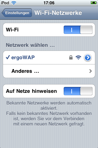

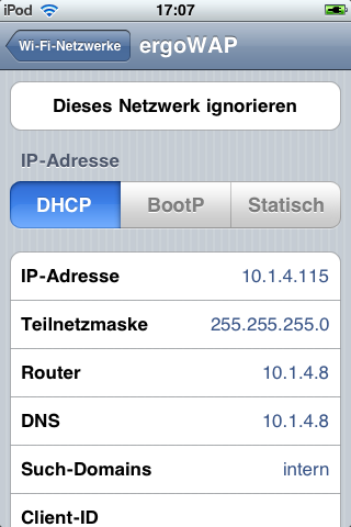

  • Hallo @all: Ich hoffe, ihr seid mittlerweile mit dem Auspacken der Geschenke fertig und genießt die Weihnachtstage.
    Nun noch mal etwas 'sortierter':
    1. Im iPod muss lediglich 'Wi-Fi' aktiviert sein (s. Bild 1)

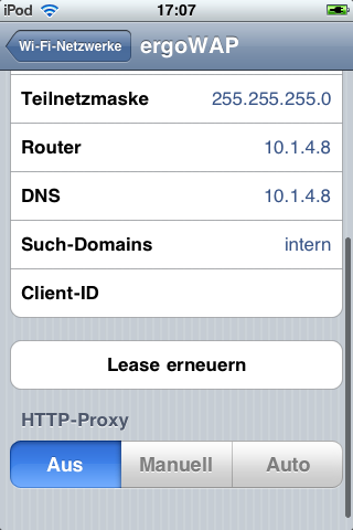

    2. Wenn du auf den kleinen blauen Pfeil tippst, sollte im nächsten Bild (s. Bild 2) nur DHCP blau unterlegt sein.
    3. Auf derselben Seite muss unten HTTP-Proxy auf 'Aus' stehen (s. Bild 3)
    4. Nochmal zurück zu Bild 1. Dort steht bei mir 'ergoWAP'. Das ist halt mein Netzwerkname (= SSID). Dort muss bei dir 'Home-Net' stehen, da dieser Netzwerkname bei dir im Router unter SSID eingetragen ist (siehe dein eigens Posting Nr. 16). Insofern ist es nicht mehr der Netzwerkname, der unter deinem Router steht, sondern wurde von irgendjemand bei dir im Router geändert, was auch ok ist. In deinem Posting Nr. 13 schreibst du ja, dass du den WLAN-Schlüssel im Router gesehen hast - und ihn dir auch hoffentlich gut gemerkt hast. Dieser WLAN-Schlüssel kann durchaus von dem Wert 'Encr.Key', der unter deinem Router steht, abweichen. Dann hat ihn halt jemand im Router geändert, was ebenfalls ok ist.
    5. Nochmal zurück zum Bild 2. Dort stehen bei mir natürlich bereits Werte, die entweder bei dir leer sind oder es stehen dort andere Werte, die zu deiner Router-IP 'passen'. Wenn dort Werte stehen, sollten diese mit 192.169.2. xxx beginnen. Diese Werte werden von deinem Router automatisch vergeben, wenn dort DHCP eingeschaltet ist, dass ist gemäß deinem Posting Nr. 14 der Fall.
    Insofern sieht alles relativ gut aus. Du solltest aber auf jeden Fall noch einmal 2 Dinge machen:
    1. Das Netzwerk im iPod zurücksetzen - siehe Posting Nr. 24
    2. Auf jeden Fall im Router Filterfunktion auf 'Aus' stellen. Bei dir steht sie auf 'Ein' (s. dein Posting Nr. 10), Mit der Einstellung 'Ein' wirst du so leicht niemals eine Verbindung zwischen iPod und Router zustande bringen. Wenn du nur diesen Wert auf 'Aus' setzt, kann mit der Inetrnetverbindung deiner restlichen Rechner auch nichts passieren!
    Also, Versuch macht klug, hau rein Kapelle!
    gruß ergo-hh

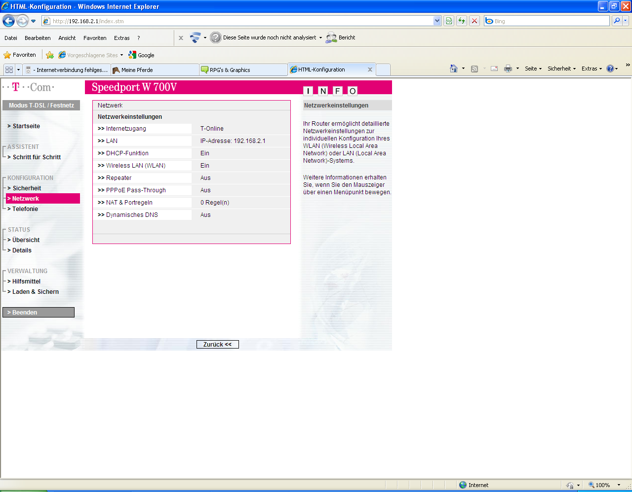

  • Hast du die mal die Filterfunktion im Router auf 'Aus' gestellt???????????????. (s. oben in diversen Postings von mir)
    In deinem Posting Nr. 13 schreibst du aber, dass du im Router die unter Punkt 5 genannten Werte gefunden hast?!? Wieso stehen dort jetzt keine Werte mehr :?:

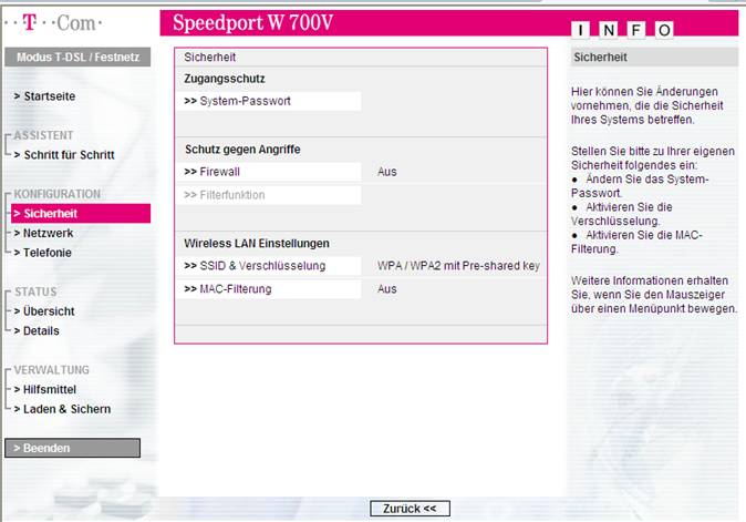

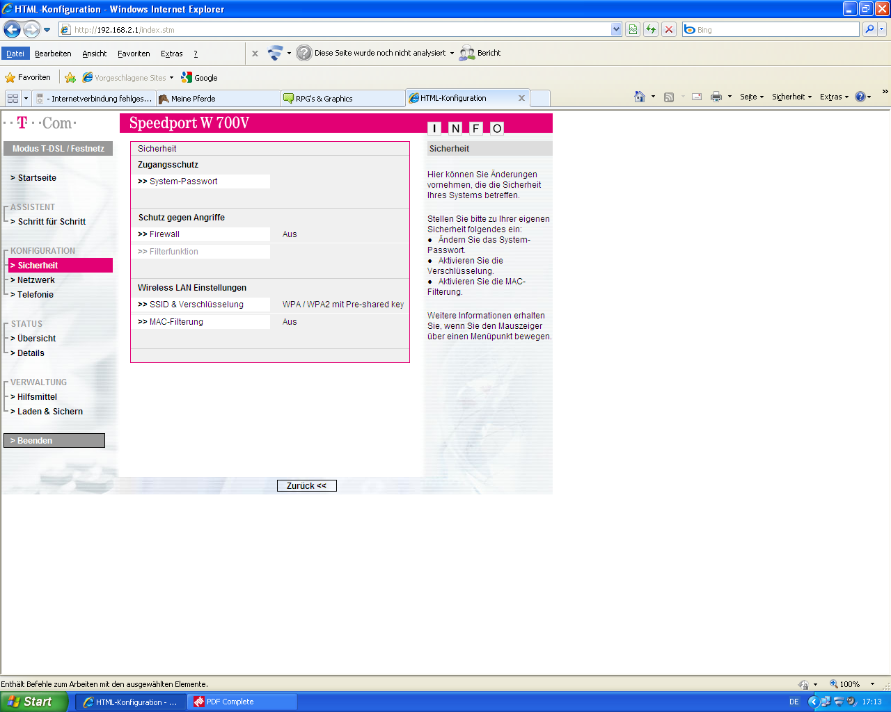

    Schau dir mal die Einstellungen im Router an, so wie sie auf Seite 58 der BDA abgebildet sind. Die Werte sollten so eingestellt sein, wie in der BDA abgebildet. Wenn bei 'Firewall' 'Ein' steht, klicke mal auf das Wort 'Firewall' und stelle dann bei 'Betriebszustand Firewall' 'Aus' ein (s. Seite. 60 der BDA). Nicht vergessen, dann unten rechts auf 'Speichern' klicken! Auch hier passiert mit deinen anderen PC nichts.
    Zurück zur Seite 58 der BDA. Sollte dort bei 'MAC-Filterung' 'Ein' stehen, auf das Wort 'MAC-Filterung' klicken und auf jeden Fall 'Aus' einstellen! Und nicht vergessen, auf 'Speichern' zu drücken.
    Wenn du weißt, wie man von einem Windows Fenster einen Screenshot macht, dann rufe mal in deinem Router die Seite auf, wie auf Seite 73 der BDA abgebildet, mach einen Screenshot und poste den hier. Wenn du nicht weißt wie es geht, poste hier mal die Werte, die in deinem Router stehen.
  • hey
    ich hab Firewall jetz auf AUS geschaltet
    Die Mac Filterung war bereits aus.
    Äh, auf S. 58 der BDA steht i-was mit Tastenkonbination bin ich da schon richtig? Da steht i-was mit Telefonieren.
    Ne, so Screenshot weiß ich nicht wie man die macht.. Braucht man da i-ein Programm?

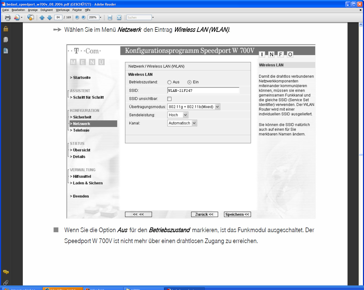

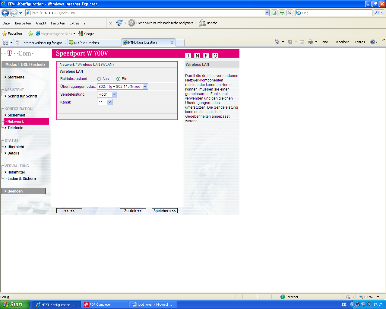

    Ok.. das sind die Daten von S. 73 der BDA:
    SSID
    SSID: Home-Net
    SSID unsichtbar: (kästchen OHNE Hacken)
    Verschlüsselung:
    Betriebsart: WPA/WPA2 mit Pre-shared key
    Einstellungen zum Pre-shared key:
    Pre-shared key (PSK): SP-614FD4311
    glg Franzi
    PS: Habs nochmal Kennwort eingegeben .. wiedermal vergebens :(
    Die Daten werden auch nachwievor nicht angezeigt..
