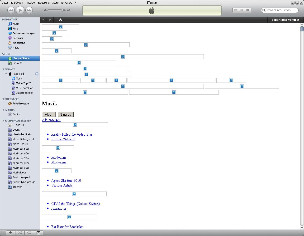

      Ein herzliches "Hallo und beste Neujahrswünsche für 2010" an die Helfer der iTunes - Group!
      Habe mal ein Problem im Store (speziell was die Ansicht dessen betrifft!) - siehe beliegendes Bildschirmfoto!
      Ich habe schon in manchen Foren gesucht, auch "Tante Google" dazu befragt!
      Was ist da geschehen? Komplette Neuinstallation von iTunes half auch nichts!
      Hat irgendwer mal eine praktikable Lösung, diese scheussliche Ansicht wieder loszuwerden?
      Liebe Grüsse aus Carinzia!
      mryamamoto ?( sehr ratlos
        108,16 kB, 1.280×992, 951 mal angesehen
      Mit besten Grüssen aus bella Carinzia
      von mryamamoto ;)

    • Ansicht im iTunes-Store
      Also folgendes ist mir mal (rein zufällig) aufgefallen:
      Als ich mich mal probehalber mit dem "Administrator"-Account anmeldete und den iTunes-Store startete -
      na, man möchte es nicht glauben, voila - der Store erscheint in der gewöhnlichen und richtigen Ansicht!
      Ich kann auch alles machen was ich will!
      Also das Ganze nochmal mit einem gewöhnlichen User, und es erscheint auch der iTunes-Store wie oben erwähnt!
      Wenn ich aber die Anmeldung mit meinem eigenen Account (inkl. administrativen Rechten) durchführe,
      dann kommt eben diese scheußliche Ansicht vom Store!
      Verstehe das nicht, ging vorher schließlich auch zu allerbester Zufriedenheit!
      Auf jeden Fall weiß ich nun, dass es nicht am Programm und an dessen Installation liegt, sondern irgendwo
      tief in der Registry!
      LG Grüße aus Carinzia :S

    • iTunes Store - Ansicht / Lösung des Problems!
      Hi to all there!
      Dieser Link beschreibt auf einfache Weise die Lösung dieses Problems!
      discussions.apple.com/thread.j…2152912&start=90&tstart=0
      Wie dieser Proxy da wohl in die Einstellungen des i-Net reingekommen ist??
      Egal - Hauptsache es funzt wieder so wie ich will!!
