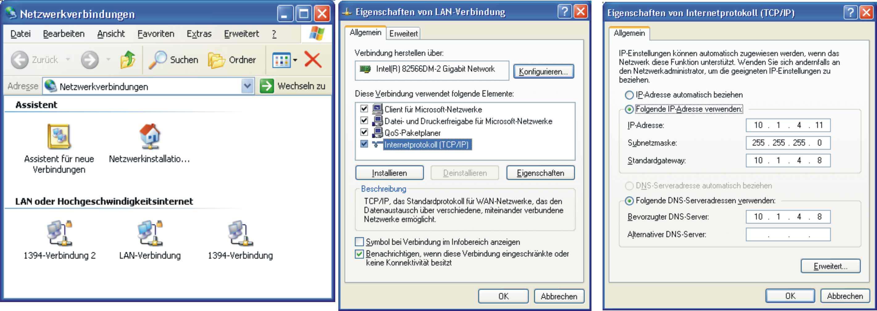

  • Zitat aus derm Tutorial (unter 'zu Ziffer 15f):
    Und nicht vergessen, die
    Internetverbindung auf dem entsprechenden Rechner freizugeben. Dazu bei
    den Netzwerkverbindungen mit der rechten Maustaste auf die
    entsprechende Netzwerkverbindung klicken, dann
    'Eigenschaften/Erweitert' und den/die entsprechenden Haken setzen.
    Du klickst unter XP auf 'Start', dann 'Systemsteuerung', dann 'Netzwerkverbindungen, und dann weiter wie oben beschrieben.

  • Ich weiß jetzt nicht ob ich was überlesen habe, aber bei mir gings ganz einfach.
    1. Netwerkumgebung -> Auf deine Drahtlose Netzwerkverbindung -> Eigenschaften -> Drahtlosnetzwerke -> Hinzufügen
    2. SSID festlegen, sowie ein WEP-Passwort und unten das Häckchen machen bei "Dies ist ein Computer-zu-Computer Netzwerk(Ad-hoc)..."
    3. Alles mit OK bzw. Schließen schließen.
    4. In der Netzwerkumgebung die LAN-Verbindung mit dem Drahtlosnetzwerk verbinden(Netzwerkbrücke erstellen).Dazu erst ein Mal auf die LAN-Verbindung klicken, dann STRG gedrückt halten und auf die W-Lan Verbindung drücken. Dann machst du Rechtsklick auf eine der beiden Verbindungen und da steht dann Netzwerkverbindungen überbrücken. Danach ist das Internet kurz weg (Nicht panisch werden;) )
    5. Jetzt müsste man sich mit dem W-Lan verbinden können und man hat Internet ;)
    Hat bei mir mit dem internen W-Lan Adapter nicht geklappt, mit einem externen schon.
    Kannst ja mal ausprobieren.

  • Ja, ich hab dann am iPod alle Daten manuell eingegeben, bis auf Such-Domains.
    IP-Adresse: 192.168.1.xxx (xxx= Zahl zw. 1 und 255, am besten eine die noch nicht im Netzwerk benutzt wird;) )
    EDIT: Bei der 1 bin ich mir nicht so sicher, da kann man mehrere eingeben, bei mir steht z.B. die 5. Am besten ergo-hh fragen ;)
    Subnetzmaske: 255.255.255.0
    Router+DNS: Die Adresse deines Routers ( Findest du wenn du Rechtsklick auf die Netzwerkbrücke machst und auf Netzwerkunterstützung gehst)
    PS: Ja ich hab es auch an einem Laptop gemacht. Mit der internen intel Wi-Fi 5100 oder so ähnlich hats nicht geklappt, aber mit einem externen W-Lan Stick.
