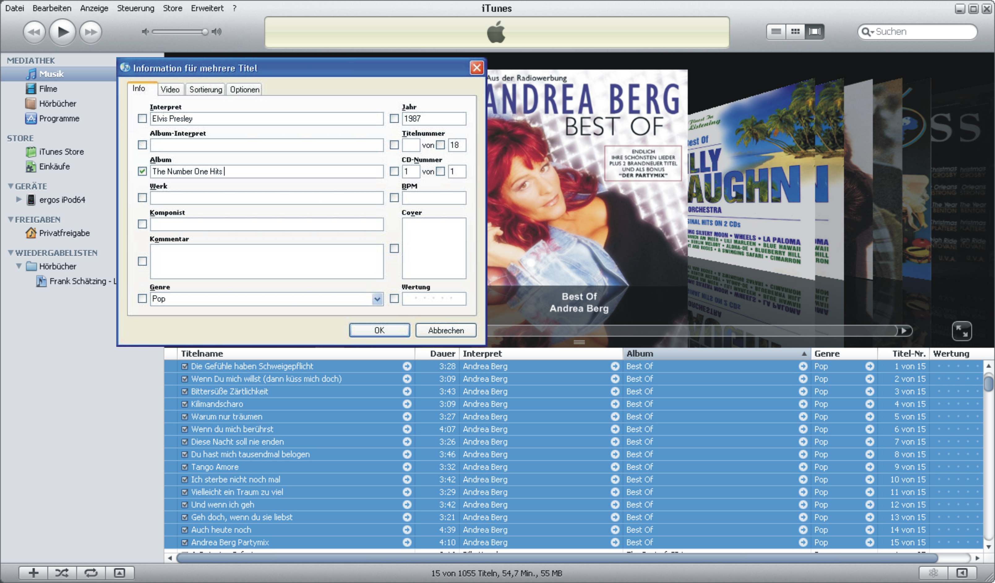

    Ich hatte mich wahrscheinlich zu kurz gefasst: Ich meinte natürlich in iTunes die entsprechende Titel alle markieren und dann rechte Maustaste und Informationen wählen (s. angehängtes Bild).

  • Bei meinen hat es a Anfang auch geklappt, ganz gewiss. Habe längere Zeit Geniuslisten abgespielt, von daher weiß ich leider nicht wie lange mein Ipod schon ein Eigenleben hat,
    Unter iTunes wird mit bei rechts klick, dann Info folgendes Angezeig: Titel 1 von 12, dann beim nächsten Titel 2 von 12 und dann 3 von 12. Springen tut der Ipod dann beim Abspielen von 1 auf 3.
