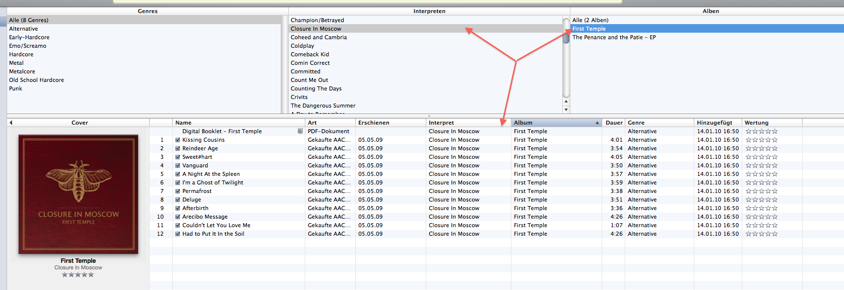

      EDIT:
      Hab grad DIE Lösung gefunden:
      In Itunes "Bearbeiten"-->"Einstellungen"-->"Erweitert"-->Häckchen weg bei "Compilations in der Übersicht gruppieren".

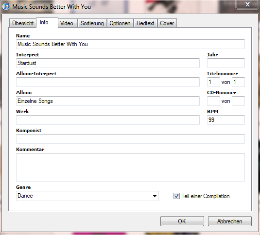

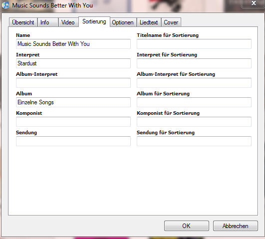

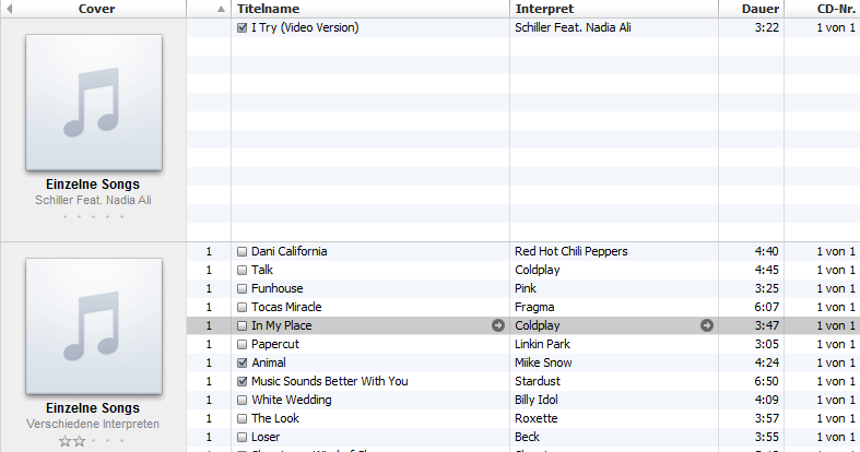

      ich habe auch eine Frage zu diesem Thema. Habe in itunes viele einzelne Lieder. Diese habe ich alle ordnungsgemäß getagt.
      Im Prinzip habe ich in der Albumansicht ein Album ''Einzelne Songs''. Dort sind alle wirren einzelnen Titel enthalten
      Allerdings habe ich mit einem Titel probleme. Einen einzigen kriege ich nicht in die der Compilation zusammengefasst. Siehe Screenshot.
      Und das obwohl der Titel exakt getagt ist wie hunderte von anderen Titel in der Compilation ''Einzele Titel''.
      Kennt eine eine Lösung?

    • Ne das klappt nicht, das hab ich schon versucht.
      Im Prinzip ist es das was oben schon im Thread beschrieben worden ist. Ein Titel wird immer separat angezeigt, obwohl richtig getagt und als Compilaton markiert.
      Fügt mann nun einen weiteren neuen Titel der Mediathek hinzu und tagt diesen entsprechend auf ''Einzelne Titel'' dann wird der vorher nicht hinzugefügte Titel hinzugefügt. Allerdings bleibt dann der neue Titel obwohl richtig getagt wieder alleine stehen.

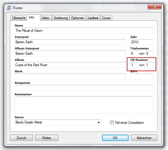

    • Was mir sofort auffällt - und was mir bisher immer geholfen hat:
      Füll mal die Felder CD X von Y aus (unter Titel X von Y). Mach da auch mal in jedem Titel "CD 1 von 1" drauß, dann sollte das klappen, dass der einzelne Song mit seinen Kumpels zusammengefügt wird.
