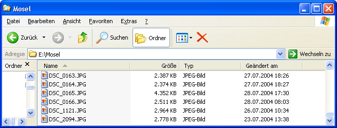

  • Also bei mir werden im iPod die Bilder sortiert nach Dateinamen angezeigt, und zwar so wie im angehängten Screenshot vom Windows Explorer. Dabei ist es egal, wie sie im Explorer sortiert sind, der iPod sortiert immer nach Dateinamen.
      74,5 kB, 656×249, 231 mal angesehen
