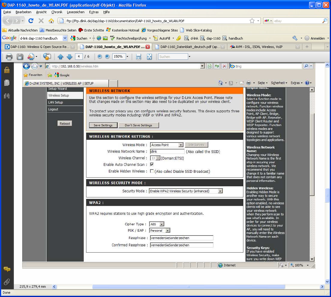

    Hast du die richtige MAC-Adresse des iPod genommen? Nicht die Bluetooth MAC-Adresse sondern die WI-FI MACAdresse ist die richtige.
    Welche Fehlermeldung erscheint am iPod?
    Wird bei eingeschalteter WPA/WPA2-Verschlüsselung das Passwort akzeptiert, oder wird es immer wieder abgefordert?
    Werden irgendwelche IP-Adressen im iPod angezeigt?
    Habe ich es richtig verstanden, dass es ohne Verschlüsselung bzw. mit WEP-Verschlüsselung funktiniert. Wenn es ohne bzw. mit WEP funktioniert, welche IP-Adressen bekommt dein iPod dann?
    Poste mal einen Screenshot deiner Einstellungen gem. dem angehägten Bild.

    Ich habe Cipher Type laut deinem Screenshot noch explizit auf AES gesetzt, funktioniert trotzdem nicht, ansonsten steht es auf Auto.

  • Wähle in dem Menü deines ersten Bildes bei 'Security Mode' mal den Wert 'Enable WPA2-Auto Wireless Security (enhanced)' aus und probiere es dann noch mal und melde dich wieder.
