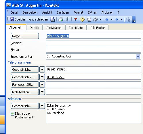

Hier mal ein Screenshot von einem Testkontakt, so wie das bei mir in Outlook aussieht. Wo bei meinen Kontakten die Adressen stehen, habe ich rot markiert. Allerdings werden die dann im iPod nicht angezeigt. Vielleicht kann jemand anhand des Screenshots sehen, ob ich die Adresse vielleicht doch woanders eintragen muß...? Oder sieht das bei euch ganz genauso aus...? [img]http://s3.directupload.net/images/100412/5zbt5a9w.jpg[/img]
bei mir steht das unter Name nicht unter Firma...Keine Supportanfragen per PN! Die werden gnadenlos ignoriert.
Also auf deinem Screenshot steht die ADRESSE auch unter ADRESSE, wie bei mir...Oder übersehe ich da jetzt was? Gibt es einen Unterschied zwischen unseren beiden Screenshots, den ich übersehe?
OK, bei mir steht der Name des Kontaktes hier bei "Firma", weil es ja auch eine Firma ist. Aber es geht mir ja auch um die Adresse...Die wird ja auf dem iPod nicht angezeigt, auch bei den Kontakten wo der Name bei "Name" steht. Aber was ich jetzt grad sehe: Vergleich mal auf beiden Screenshots unten die Adressen...Bei mir ist da komischerweise eine Leerzeile zwischen Straße und Ort, bei dir nicht. Ob es wohl daran liegt? Ich probiere das mal aus...Dieser Beitrag wurde bereits 1 mal editiert, zuletzt von Flaming June ()

dann mach das mal identisch und teste das mal und berichte hier.^^Keine Supportanfragen per PN! Die werden gnadenlos ignoriert. -
So, jetzt weiß ich endlich, woran es gelegen hat. In Outlook stand vor meinen Adressen immer "Weitere". So werden die Adressen im iPod nicht angezeigt. Wenn ich dort "Geschäftlich", oder "Privat" einstelle, werden die Adressen auch im iPod angezeigt. Das muß man erstmal wissen.
