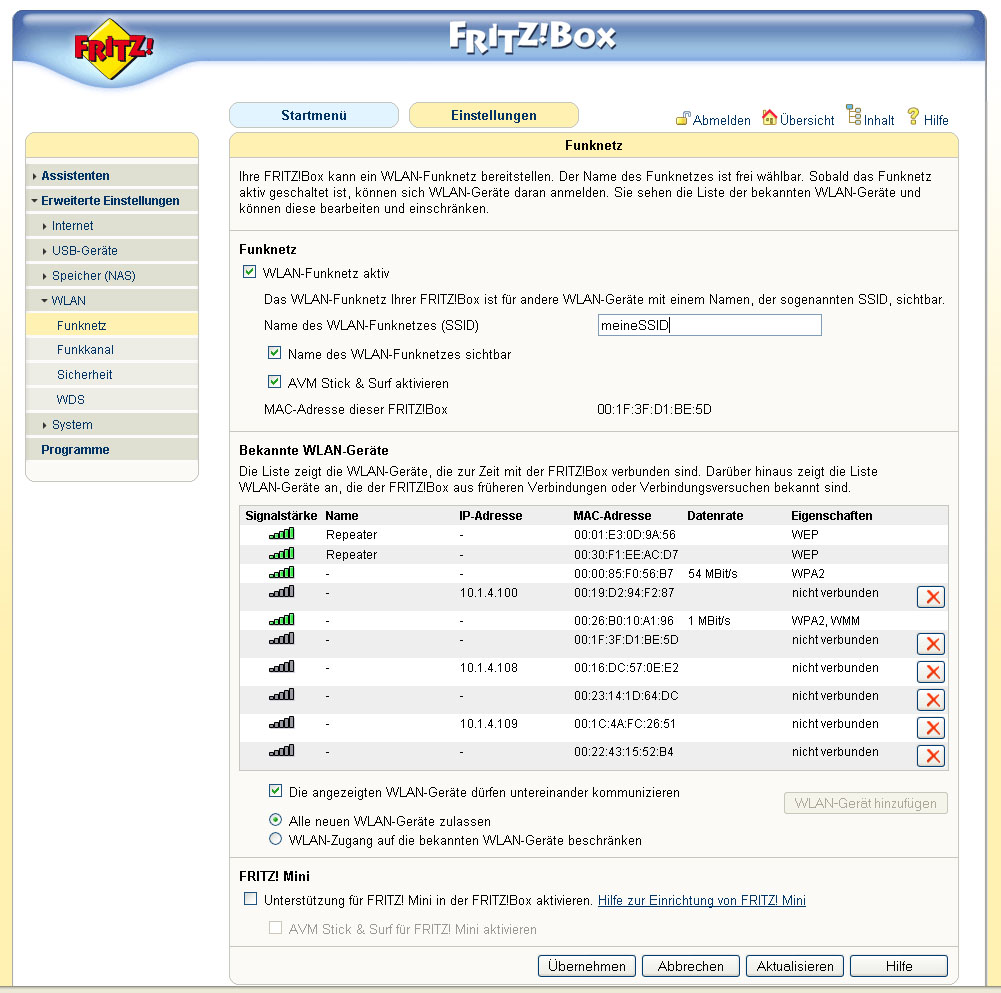

  • Ich betreibe eine FritzBox 3270 mit zwei Siemens Repeatern, funktioniert tadellos. Im angehängten Bild siehst du die beide Repeater. Allerdings verbindet sich mein Touch nicht mit einem Repeater sondern direkt mit der Fritzbox.
    Beschreibe mal deine Konfiguration etwas genauer (Geräte/Typ, Verschlüsselungsart, womit soll sich der iPod verbinden usw.).
    Edit: Ich habe den iPod mal testweise mit dem Repeater verbunden, hat auch funktioniert. Zu beachten ist allerdings, dass man dann als Verschlüsselung WEP wählen muss. Den Netzwerkschlüssel musste ich auch hexadezimal eingeben (genau 26 Stellen), sonst wurde er nicht erkannt.
