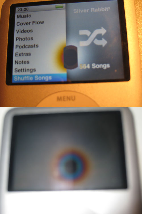

    Seit ein paar Tagen ist bei meinem ipod nano 3G das Display defekt. Ich hatte ihn im Urlaub dabei, eigentlich nicht viel benutzt und plötzlich ist ein großer dunkler Fleck mit rot/gelbem Rand am Display und in der Mitte ein ca. 1cm x 5mm großer Pixelausfall. Ich kann mir nicht wirklich erklären wie das zustandegekommen sein kann. Der ipod wurde in einer Lock&Lock Dose transportiert und dort war er auch die meiste Zeit. Ich hatte ihn nur 1x im Zelt in der Seitentasche (innen). Kann es von Sonneneinstrahlung sein? Oder ist ein Bauteil im Inneren defekt geworden und heiß geworden? Akku?
    Anbei ein Bild im ein & ausgeschalteten Zustand.
    Wer hat Ideen? Kann das Gerät weiter verwendet werden? Es funktioniert noch einwandfrei, nur das Display ist halt nicht mehr ganz lesbar. Ist ein Tausch des Displays selbst möglich?
      65,43 kB, 500×750, 1.674 mal angesehen

  • Es gibt viele Möglichkeiten, wie das entstanden sein kann. Zuerst mal natürlich durch Druck und ein dadurch gebrochenes Bildschirmglas. Kommt Luft an die flüssigen Kristalle des Bildschirms, werden die entsprechenden Kristalle schwarz und der Rand verfärbt sich. Da der Punkt aber sehr regelmäßig ist (hat die Form einer kleinen PSP) würde ich Druck und einen daraus resultierender Glasschaden ausschließen. Beim Bruch des Displayglases hat man immer einen unregelmäßigeren Fleck.
    Was aber ein Auslöser sein kann, ist größere Hitze. Entweder hat sich in der Aufbewahrungsbüchse irgendwas punktuell sehr stark erwärmt (waren da auch Batterien drin, die evtl. durch irgendwas kurzgeschlossen werden konnten?) oder es gab eine Temperatureinwirkung von außen. Ab einer bestimmten Temperatur zersetzen sich die flüssigen Kristalle des Bildschirms und man hat den Effekt, wie man auf den Bildern des iPods sieht. Aus diesem Grunde werden in Autos besondere LCD-Bildschirme eingebaut, die sehr hohe und sehr tiefe Temperaturen problemlos überstehen (sehr teuer).
    Die Funktion des iPods als solches beeinträchtigt das nicht, nur hat man halt den Fleck auf dem Bildschirm.

  • Danke für die tolle Erläuterung. Was mir noch eingefallen ist, es könnte eine blöde Konstellation gewesen sein, dass ich im Zeltinnfach z.B. genau meine Brille über dem iPod gelagert hab und da das restliche Sonnenlicht, zwar durch die Zeltplane reduziert aber durch die Brille fokusiert auf das Display getroffen ist.
    Wär zwar ein extrem blöder Zufall, aber ist durchaus denkbar. In der Box waren schon auch Batterien, aber ein Kurzschluß eher ausgeschlossen.
    Vielen Dank schon mal für die Ideen! Ich werd jetzt wohl mal mit dem Fleck leben & mir dann überlegen ob ich das Display tausche oder mir gleich einen 5g besorge...
