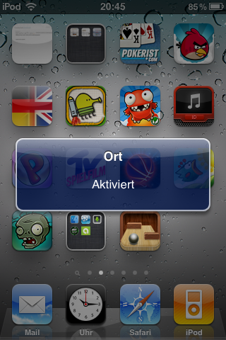

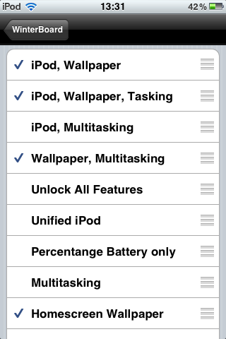

ich weiß, dass das Thema geschlossen ist, aber ich habe ein Problem:
Ich mache es genau so, wie es beschrieben ist (siehe Screenshot 2), aber wenn ich den Home-Button 2x drücke, dann steht auf dem Display in einem Kasten mit abgerundeten Ecken: (siehe Sreenshot 1)Die Berühmtheit mancher Zeitgenossen hängt mit der Blödheit der Bewunderer zusammen
[img]http://c0485811.cdn.cloudfiles.rackspacecloud.com/33adbf0e-7ae4-df11-aa71-0200d897d049_6864.png[/img] = Paule2010Dieser Beitrag wurde bereits 2 mal editiert, zuletzt von Paule Touch () aus folgendem Grund: Screenshots
Könntest du davon vielleicht mal einen Screenshot machen?
Ich hoffe jetzt könnt ihr mein Problem besser identifizieren.Die Berühmtheit mancher Zeitgenossen hängt mit der Blödheit der Bewunderer zusammen
[img]http://c0485811.cdn.cloudfiles.rackspacecloud.com/33adbf0e-7ae4-df11-aa71-0200d897d049_6864.png[/img] = Paule2010 -
benutzt du vllt Activator ?2GB Dropbox Speicher + 250 MB extra abstauben und mir dazu noch helfen: https://db.tt/KHCS2C7P
Ja habe ich. Nun habe ich Aktivator gelöscht.
Folgen:
-Der Kasten kommt nicht mehr
-Wenn ich den Doppelklick mach komme ich zur Suche
Mit dem Activatior verschwindet auch das Multitasking
Edit:
bzw. du kannst auf Backgrounded Apps nicht mehr zugreifenDirtbiking for Life
