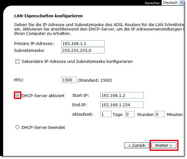

    Nichts! Das wird bei aktiviertem DHCP automatisch ausgefüllt.
    Sehen die Einstellungen in deinem Router wie in dem angehängten Bild aus?

  • lorina schrieb:
    ich habe es so eingestellt genauso wie auf dem bild aber wenn ich immer wieder bei den Einstellungen kucke dann ist es anders ich ändere es wieder und dann kommt das hier
    Das ist natürlich schon mal schlecht.

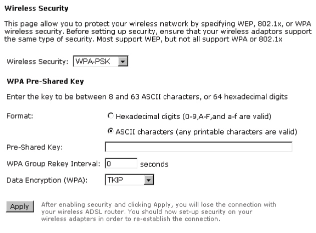

    Keine Ahnung, was das bedeutet. Hast du denn einen Schlüssel für die WLAN Verschlüsselung eingetragen? Im angehängten Bild muss im Router bei 'Pre-Shared Key' ein Wert eingetragen sein. Ist das bei dir der Fall?

  • lorina schrieb:
    nein das ist nicht der fall
    Heißt das, dass das Feld 'Pre-Shared Key' bei dir im Router leer ist? Dann trage dort mal einen beliebigen Wert ein, zu Beginn bitte einfache Zeichen, z. B. 1234567890 (kann apäter wieder geändert werden).
    Ansonsten die Werte so lassen, wie sie im Bild angegebn sind. (WPA-PSK, TKIP usw.)
