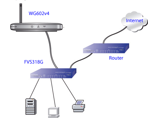

  • Also fassen wir noch einmal zusammen:
    Deine Konfiguration:
    iPod (WLAN) -> AccessPoint (Kabel) -> Router (Kabel) -> DSL-Modem -> Internet
    Notebook (WLAN) ----^

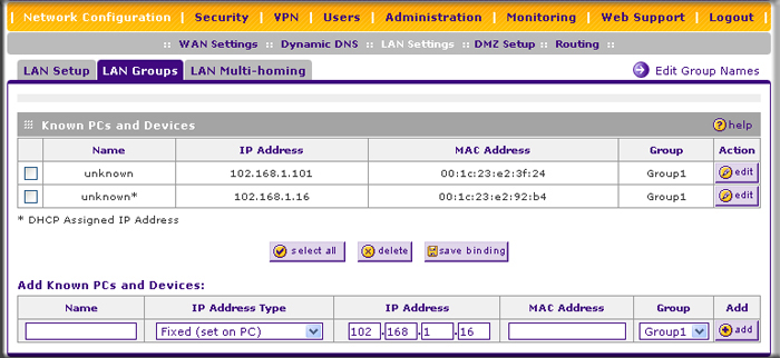

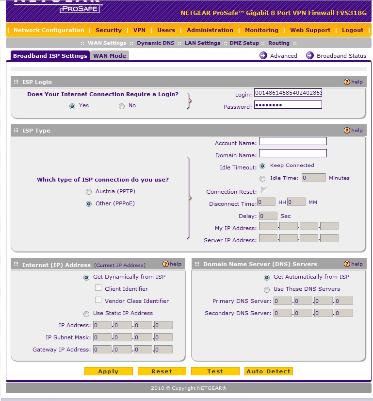

    Bitte mal einen Screenshot der Routerkonfiguration gem. der Figure 2-2 und Figure 3-2 in der Bedienungsanleitung posten.

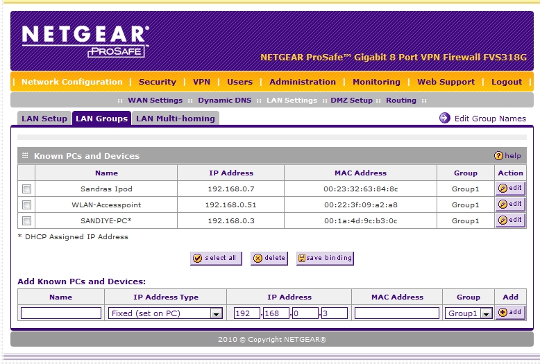

    Hier die beiden Screenshots:
      344,51 kB, 769×826, 110 mal angesehen
      59 kB, 431×262, 124 mal angesehen
    Dieser Beitrag wurde bereits 1 mal editiert, zuletzt von Sandiye ()

    Ich fürchte du hattest einen Zahlendreher bei 2. Bild. Ich meinte nicht Figure 2-3 sondern 3-2.
  • Oh, da habe ich tatsächlich die Zahlen verdreht. Hier ist nochmal der richtige Screenshot.
      305,28 kB, 782×764, 119 mal angesehen
  • Hmmm, haben wir verschiedene Bedienungsanleitungen? Bei mir sieht Figure 3-2 so wie im Anhang aus.
    Bitte den Screenshot bei verbundenem iPod machen!
      167,77 kB, 700×322, 120 mal angesehen

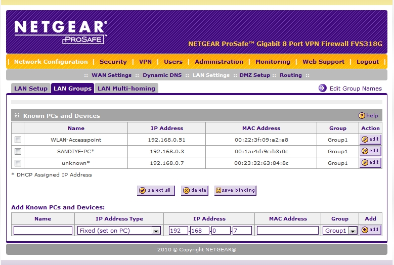

    Da ist jetzt auch der Richtige.
      291,85 kB, 778×525, 126 mal angesehen
  • Ok, sieht im Prinzip gut aus. Was mich etwas irritiert ist, dass hinter 'Sandras iPod' kein Stern steht. Das wäre ein Zeichen dafür, dass der iPod seine IP-Adresse über DHCP zugewiesen bekommen hat. Du hattest doch geschrieben, dass im iPod DHCP aktiviert ist, oddderrr?
  • Nur zur Kontrolle: Die im Bild angezeigte MAC-Adresse ist auch die deines iPods?
    Nur am Rande: du hattest vorher dem iPod als statische Adresse 192.168.0.7 zugewiesen. Das darf nicht sein, da die Adresse ...7 im DHCP Bereich des Routers liegt (... 2 bis ... 50), darf also nicht als feste Adresse vergeben werden.
    edit: Bitte einen Screenshot der Figure 4-1 des Routers posten
    und einen Screenshot der Figure 2-4 des Access Point WG602v4
    Dieser Beitrag wurde bereits 3 mal editiert, zuletzt von ergo-hh ()
