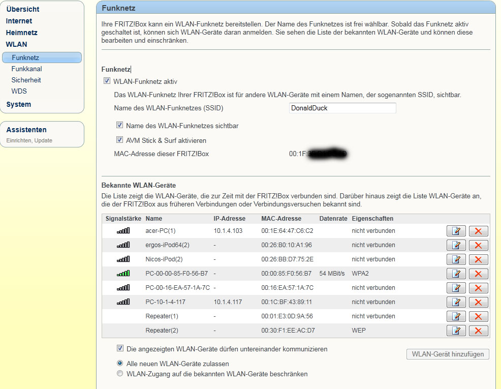

  • Melde dich mal an der Fritzbox an und gehe im Menü auf die Seite, die meinem angehängten Bild entspricht. Ist bei 'Alle neuen WLAN-Geräte zulassen' (kann bei anderen FritzBoxen auch etwas anders heißen) der Punkt gesetzt?
      184,28 kB, 986×765, 357 mal angesehen
    Wie melde ich mit bei der Fritzbox an? Das Ausschalten hat meine Mutter eben gemacht, doch nun sind meine Eltern gerade zum Einkaufen gedüst.

    Edit 2: Wieso in drei Teufels Namen hast du dein Netzwerk DonaldDuck genannt? :D
    Edit 3: Bezüglich ''Alle neuen W-LAN Geräte zulassen'' : Wir haben seit wenigen Wochen besseres Internet und damit auch einen neuen Router bekommen. Insofern müssten ja sowieso alle Geräte ''neue'' Geräte sein, zumal ich schon vor Längerem versucht habe, mich mit dem iPhone anzumelden.

    Einfach nur (also ohne http www oder sonstwas) 192.168.178.1 im Browser eingeben. Dann musst du allerdings das Admin-Passwort der Fritzbox kennen, wenn du Glück hast, ist es noch Standard.
    Ich frage mich allerdings sorgenvoll, wie du denn die Verschlüsselung ausgeschaltest hast (s. dein Beitrag Nr. 14) ?(
    Natürlich nur temporär für den Screenshot :thumbup:
