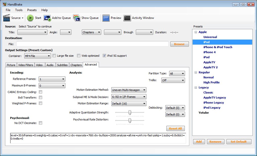

    • @MaxundseinIpod & alphaboy50
      Bitte, bitte lasst die Finger von Super ! Das ist zwar ein ganz nettes Freeware tool aber das Handling und die Konfiguration sind grauenhaft. Ganz zum Schweigen vom Endresultat.
      Bleibt einfach bei Handbrake - auch wenn der in Englisch ist.
      Eine DVD hat meistens mehrere Tonspuren. welche und wie viele steht meistend auf der Hülle drauf - wenns eine Kauf DVD ist. Bei selbstgemachten kann man nur Mediainfobefragen.
      Meisten ist die erste Tonspur in deutsch (aber halt nicht immer) und die ist auch diejeniger auf die es den meisten ankommt.
      Handbrake selektiert automatisch immer die erste Tonspur.
      Ob sie Kopiergeschützt ist kann man ganz einfach herausfinden indem man via Explorer eine .vob Datei von der DVD auf die Festplatte kopiert und die sie dann per Player anschaut. Bekommt man ein Bild ist sie nicht kopiergeschützt.
      Gibt's Blöckchen, Grünstich oder kunterbunte Artefakte ist sie verschlüsselt.
      Für Handbrake gibt's ein einfaches Rezept.
      1. DVD einlegen & Handbrake starten
      2. Source -> DVD Video/TS Folder -> Das DVD Laufwerk + Medium selektieren
      3. Im "Picture" Tab (oder auch Reiter genannt :D ) Die Bildgröße auf 480x272 - sollte der Film im 16:9 Format sein - und 432x320 sollte der Film in 4:3 sein, setzen
      4. Im Video Tab Die Constant Quality auf RF:22 setzen (das reicht dicke !! Höhere Einstellungen sind nur beim iPhone 4 sinnvoll)
      5. Im Advanced Tab (mein Vorschlag) folgendes setzen:
      Ref Frames: 2
      B-Frames: 0 (wichtig)
      Motion Estimation Method: uneven multi-hexagonal
      Subpixel Motion estimation: 10
      Analysis: all
      Alle anderen Werte so lassen
      6. "Destination" anklicken und den Ort bzw. Namen wählen wo das umcodierte File hingeschrieben werden soll.
      7. Auf Start klicken und warten ... das kann dauern !
      Den fertigen Film kannst du ganz normal in iTunes importieren und auf den iPod syncen.
      Wenns Probleme gibt melde dich.

    • Hi,
      bei all' diesen komplizierten Einstellungen kann leicht was daneben gehen, der TE sollte sich diese
      für später verwahren, wenn er weiß, was da passiert.
      Am einfachsten ist es die DVD auszuwählen, das passende Preset zu wählen und dann die Sache
      zu starten. Wenn es dann immer noch nicht klappt, dann liegt es am Kopierschutz, aber nicht an
      irgendeiner falschen Einstellung.
      Grüße, Stephan
