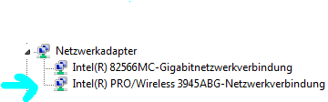

    Was ist ein WLAN-Adapter/Stick und wo kann mans schauen ob mans hat?
    LG Telly
    ISt das vllt das hier:
      5,19 kB, 360×112, 219 mal angesehen
  • [img]file:///C:/Users/ergo/AppData/Local/Temp/moz-screenshot.png[/img]Aus dem von dir angehängten Bild geht hervor, dass du anscheinend ein Notebook hast. Was man aber nicht sehen kann ist, ob dein Notebook über Kabel oder über WLAN mit dem Router verbunden ist.
    Wenn du mit dem Notebook über WLAN mit dem Router vebunden bist, benötigst du für das Notebook einen zusätzlichen WLAN-USB-Stick, hier eine Beispiel::
    conrad.de/ce/de/product/973485…otionareaSearchDetail=005
    Wenn es etwas zukunftssicherer sein soll (ist aber auch teurer), käme dieser beispielsweise in Frage:
    conrad.de/ce/de/product/971402…otionareaSearchDetail=005
    Welches Betriebssystem hast du? Poste doch noch mal alle Antworten auf die 15 Fragen, dein Posting Nr. 5 wurde ja gelöscht.
