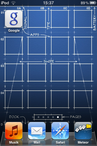

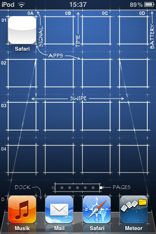

  • Ich glaube, Du hast da etwas falsch verstanden.
    Du meinst, dass ich das Icon von Safari änderen will. Ich möchte jedoch nicht das App- sondern das Lesezeichen-(auf dem Homescreen)-Symbol ändern (siehe Anhang). Die Seite, die mit dem Icon verlinkt werden soll, heißt dann about:blanc. Dieser Befehl öffnet eine leere Seite.
    Dieses Icon soll möglichst genau so aussehen wie das original Icon von Safri. In iFile habe ich jedoch keinen Ordner gefunden, dies zu ändern.
      271,33 kB, 320×480, 133 mal angesehen
      267,06 kB, 320×480, 133 mal angesehen

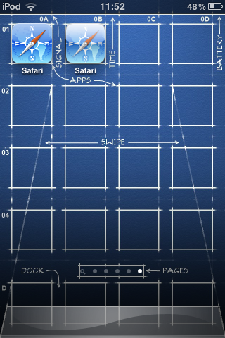

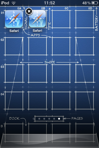

  • So... Der 3. Post :D
    Ich habe es endlich hinbekommen. Den Unterschied sieht man, wenn man genau hinguckt, aber sonst auch nur beim langen Halten auf die Apps (siehe Anhang).
    Wenn jemand noch eine Idee hat, bitte posten. (ggf. vorher Registrieren :D )
      258,68 kB, 320×480, 128 mal angesehen
      259,4 kB, 320×480, 122 mal angesehen
