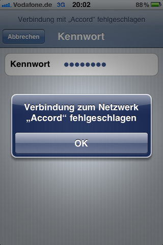

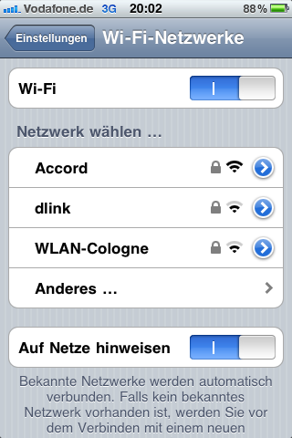

    also haben jetzt von meinem iPhone fotos gemacht, was er uns anzeigt,
    dann ist es besser erkennbar.
      36,93 kB, 320×480, 506 mal angesehen
      57,65 kB, 320×480, 490 mal angesehen
      123,92 kB, 320×480, 493 mal angesehen
  • Siehst du, wenn man brav ist klappt es auch mit dem Account :rolleyes:
    Genau die von dir gepostete Meldung kommt, wenn ich bei meinem iPod einen falschen WLAN Schlüssel eingebe.
    Um einen falschen WLAN-Schlüssel auszuschließen, deaktiviere mal vorübergehend die Verschlüsselung im Router. Dazu musst du im Routermenü (s. Seite 27 BDA) bei 'Security Mode' den Wert 'Disable Wireless Security (not recommended)' wählen. Baut dein iPhone dann eine Verbindung auf?
    Edit: Ich gehe davon aus, dass 'Accord' die SSID ist, die du in deinem Router eingetragen hast :whistling:
