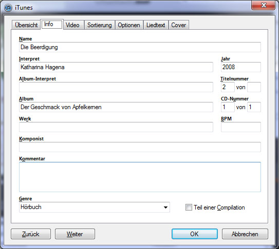

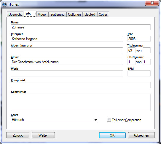

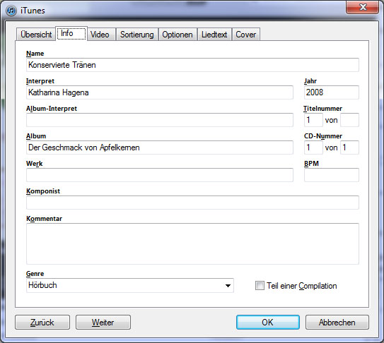

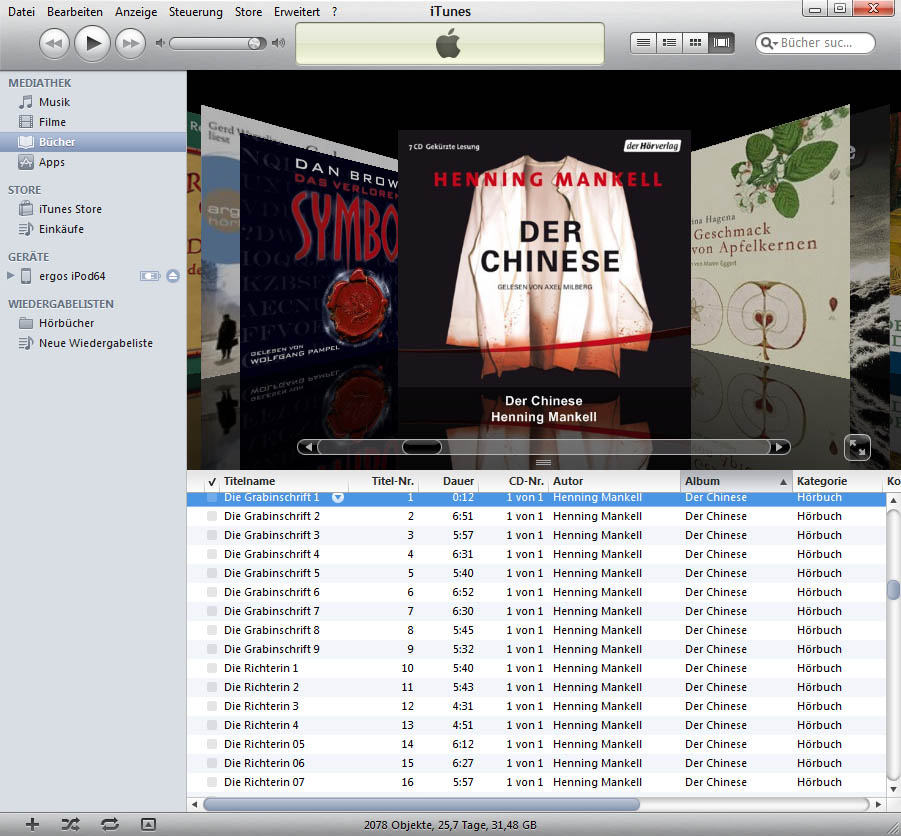

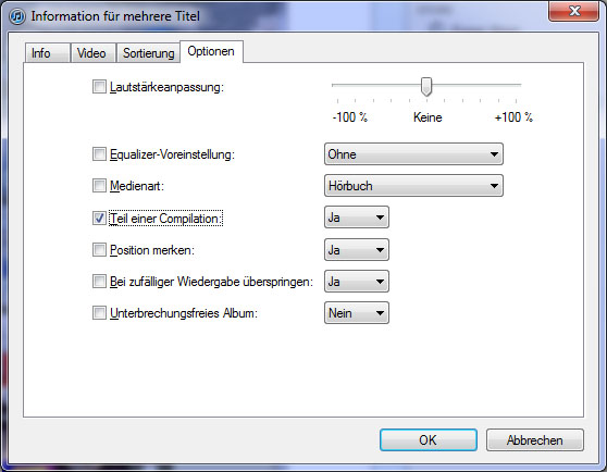

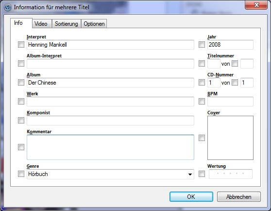

    • Sind die ID3-Tags richtig gesetzt? Wenn du dann in iTunes auf die Spalte Album klickst, wird nach den Alben-Titeln sortiert. Wenn du innerhalb der Kapitel eines Hörbuches den ID3Tag 'Tracknummer' richtig gesetzt hast, erscheinen die Kapitel auch in der richtigen Reihenfolge. Markiere dann alle Kapitel/Titel eines Hörbuches, dann rechte Maustaste -> Information und setze die Informationen analog zum Beispiel in den angehängten Bildern.
      Wenn die ID3Tags nicht korrekt gesetzt sind (speziell die Tracknummer nicht), wird es etwas umständlicher.

      iTunes verwaltet Musik, Hörbücher, Filme, Apps usw. in eigenen Bibliotheken (Datenbanken). Dort wird auf den Speicherorrt der .mp3 Dateien (und andere; ich beziehe mich hier mal nur auf Musik im mMP3 Format) verwiesen. Den Speicherort der eigentlichen .mp3 Datei kannst du leicht ermitteln, indem du in iTunes mit der rechten Maustaste auf den Titel klickst und dann 'in Windows Explorer zeigen' wählst. Dort ligen die normalen .mp3 Dateien, die du auch auf jeden normalen MP3-Player kopieren kannst.
      Ich habe mal die Information von drei Titeln/Kapiteln (das 1., das 2. und das 69. (letzte) Kapitel) eines Hörbuches angehängt. Sehe die Informationen deines Hörbuches analog aus? Poste ggfs. mal einen Screenshot von 2 oder 3 Kapiteln eines deiner Hörbücher, die nicht korrekt angezeigt werden.
