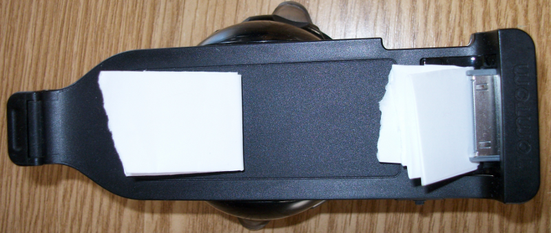

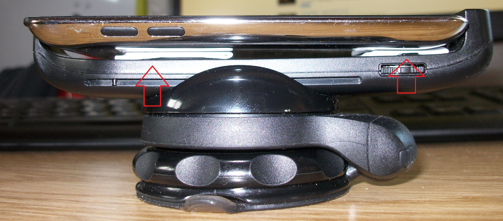

Das Problem ist, das dein touch 4G zu dünn ist. (Auf der TomTomWebsite ist der 4G auch nicht als kompatibel angegeben)
Ich habs mit einem Notizzettel gelöst. Einmal in der mitte zerteilt. Dann die beiden Stücke ein paar mal falten. (Größe der einzelen Stücke siehe Bild)
Vorallem das Stück Papier am Dockconnector ist wichtig, damait der Schalter gedrückt wird.
Das Stück Papier oben dient zur Stabilisierung, damit der iPod nicht rumrutscht.Mit freundlichem Gruß,
SamuelDieser Beitrag wurde bereits 2 mal editiert, zuletzt von Samuel W. ()
