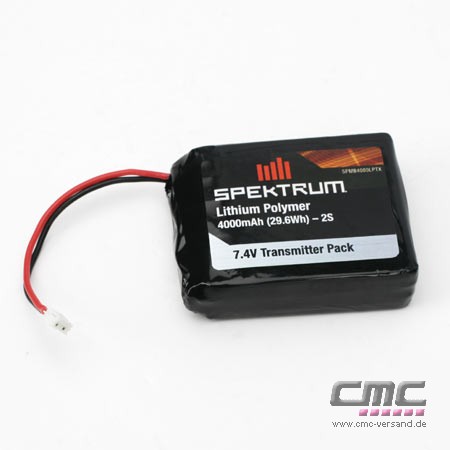

    Ich möchte aber in Zukunft nicht mit Mignon Batterien arbeiten. Ich habe eher an ein Akkupack (7,2V bzw. 7,4V und ca. 4000mAh) gedacht.
    Meine erste Idee war einen Akku aus der Modelbauwelt zu nehmen. Jedoch sind die mir ein Wenig zu groß.
    Kennt ihr günstige (max 20€) kleine Akkus mit den oben genannten Eigenschaften?
    Gerade in der Modellbauwelt gibt es z.B. bei Modellflugzeugen (hier speziell Hubschrauber) je nach Klasse, extrem kleine und leistungsfähige Akkus....
    Z.B. Conrad Elektronik ist da ein guter Partner....
    Was du da brauchst , ist ein so genannter "2S" - also 2 Zellen in Reihe ! Am besten KEIN LiPo für die von dir genannten Anwendungen - da die Teile nur in so einem "Alutütchen" sind , reicht ein kleiner Kratzer in dieser Hülle für ein lustiges Freudenfeuer ... LiPo´s sind in dieser Hinsicht (und im Bezug auf falsche Ladung) extrem gefährlich ! Das sagt dir ein Modellflieger (Fläche und Heli , sowohl elektrisch als auch Verbrenner) :D
    Besser wären hier die KonIon-Zellen , die sind mechanisch fast wie Mignon-Zellen aufgebaut aber mit viel höherer Energiedichte (max 2500 mAh , davon 2 Stück in Reihe und davon 2 Stück parallel - dann hast du 5000 mAh bei 7,2V). Das sind dann Lithium-Mangan-Zellen , seit neuestem gibt es auch noch Lithium-Eisen-Zellen , die sind zudem noch deutlich hochstromfester ! Allerdings brauchst du für alle Lithium Zellen , egal ob LiPo , LiMa oder LiFe ein passendes , GUTES Ladegerät !
    Und wie gesagt: Vorsicht bei Bastelarbeiten mit diesen Akku´s ! Ich hab aus Versehen mal einen 5S mit 10.000 mAh kurzgeschlossen (Kunstflugheli) , da ist mir innerhalb von Sekunden die Isolation der Zuleitung geschmolzen (4mm^2) bevor sich (zum Glück) eine der Zuleitungen durch die Hitze selbst ausgelötet hat ! 8) Mein Hochleistungs-Elektrosegler zieht bei Vollgas mal locker 150 A ... Von daher kann man sich ein gutes Bild von der Leistungsfähigkeit dieser Zellen machen !
