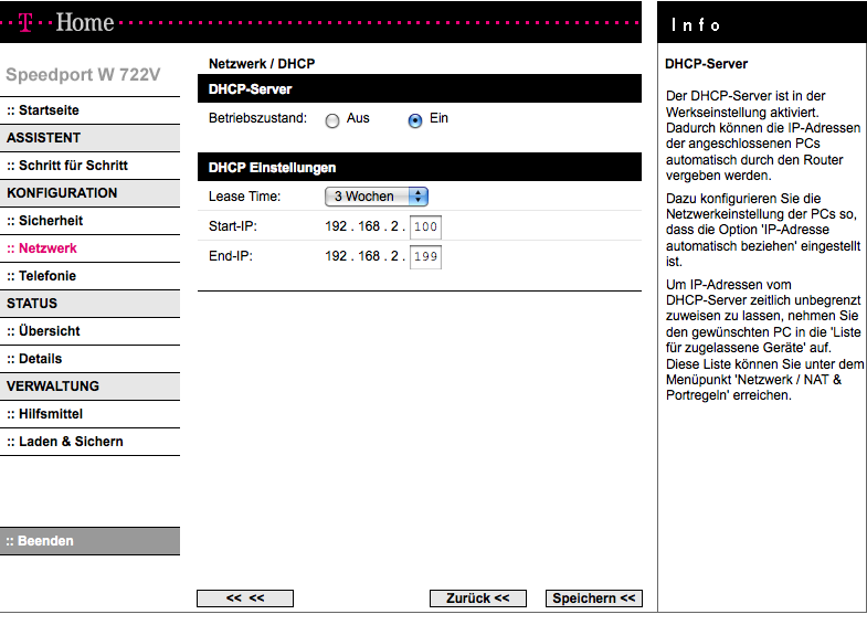

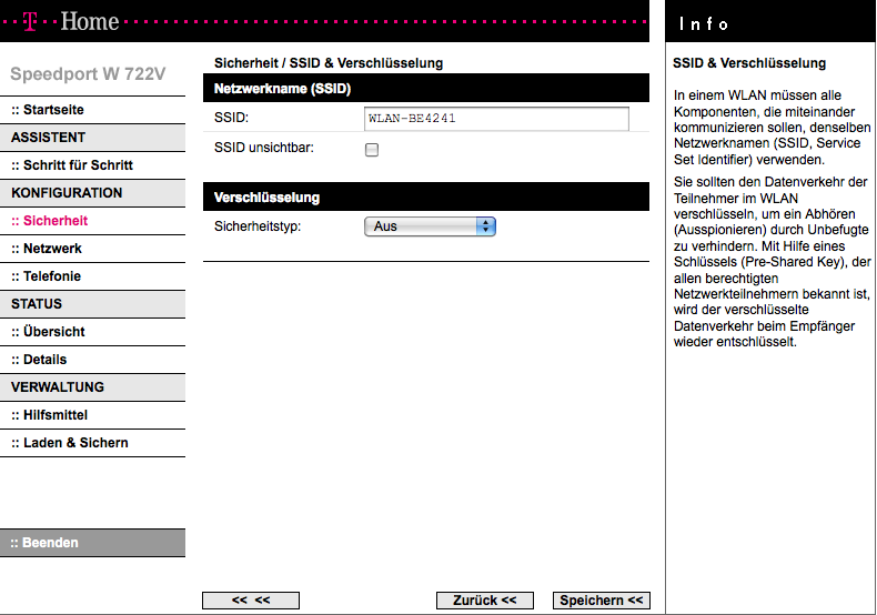

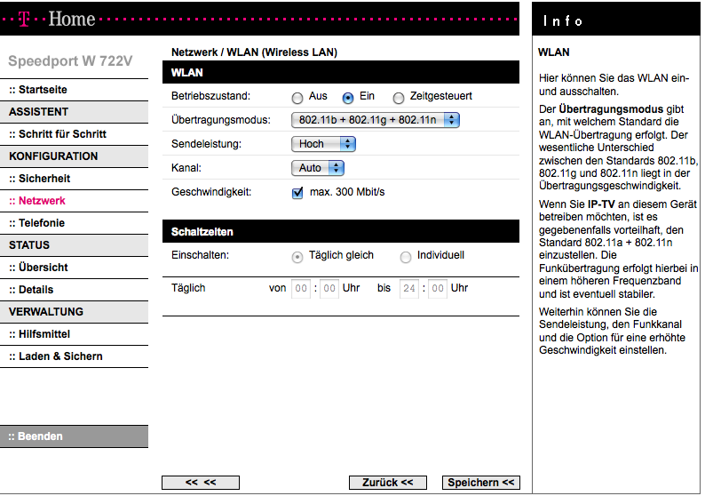

  • Um das Problem einzugrenzen solltest du mal versuchen, ob dein iPad sich bei Verwandten/Bekannten/Freunden, die ebenfalls WLAN haben, mit dem Internet verbindet. Wenn ja, kann man schon mal einen Defekt im iPad ausschließen.
    Welche Firmware hat dein Router?
    Poste bitte mal die Screenshots des Routermenüs, wenn du auf
    1. Netzwerk - DHCP und
    2. Netzwerk - WLAN und
    3. Sicherheit - SSID & Verschlüsselung (da du ja den WLAN Key gelöscht hast, ist dort nicht Geheimes mehr)
    klickst.
  • Das sieht genauso wie in meinem W722V aus :thumbup: .
