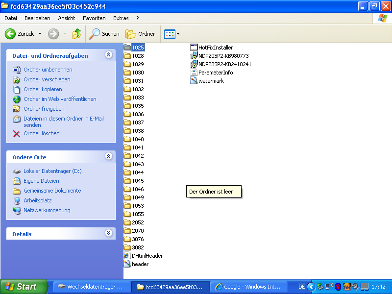

    Das zweite Problem ist, dass ich auf der Festplatte mehrere Ordner finde, die mit Zahlen benannt sind und wenn ich auf einen Ordner klicke kommt eine Fehlermeldung.
    Welche Fehlermeldung kommt? Poste mal einen Screenshot von der Auflistung der Ordner im Windoes Explorer.

    Ich habe die Datei als Bild angehängt, da ich nicht weiß wie man es im IE öffnet.
    Gerade habe ich gemerkt, dass die Ordner der Festplatte leer sind.
    Und das die Fehlermeldung nur dies aussagt.
