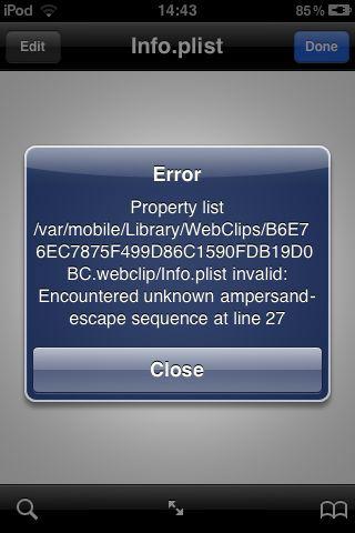

    • So es hat jetzt funktioniert, war ein bisschen kompliziert, weil man während des erstellen des Lesezeichens ja unterschiedliche Adressen braucht und diese während eines PopUps aber nicht in die Zwischenablage kopieren kann...

    • Kriegshuhn schrieb:
      Jetzt öffnet er allerdings die iTunes App. Was mich nur wundert, ist, warum Felix eine Spende bekommt, da das neu erstellte Icon ja in keiner Weise mit dem Forum verlinkt ist..?
      ich habe den Link verkürzt, da sonst immer ein Fehler kam. So kommt er nicht.
      Wenn er iTunes statt den AppStore öffnet, hast du einfach den falschen Link genommen...

    • zu 1.: Felix hat bei Apple eine eigene "Apple-Store-Seite" und eine "iTunes-Seite" beantragt, die genauso aussieht wie die normale (den ersten Teil denke ich mir nur). Wenn du über diese Seite einkaufst, ordnet Apple das der "Felix-Kasse" zu und es landen da ein paar Cent drin. Diesen Betrag bekommt Felix am Ende des Monats (?) ausgezahlt.
      Den Link habe ich verkürzt, da sonst die Fehlermeldung von dem Bild von oben gekommen wäre.
