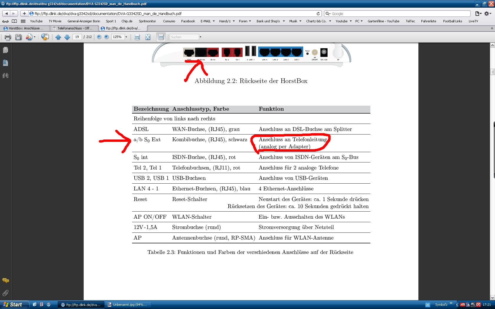

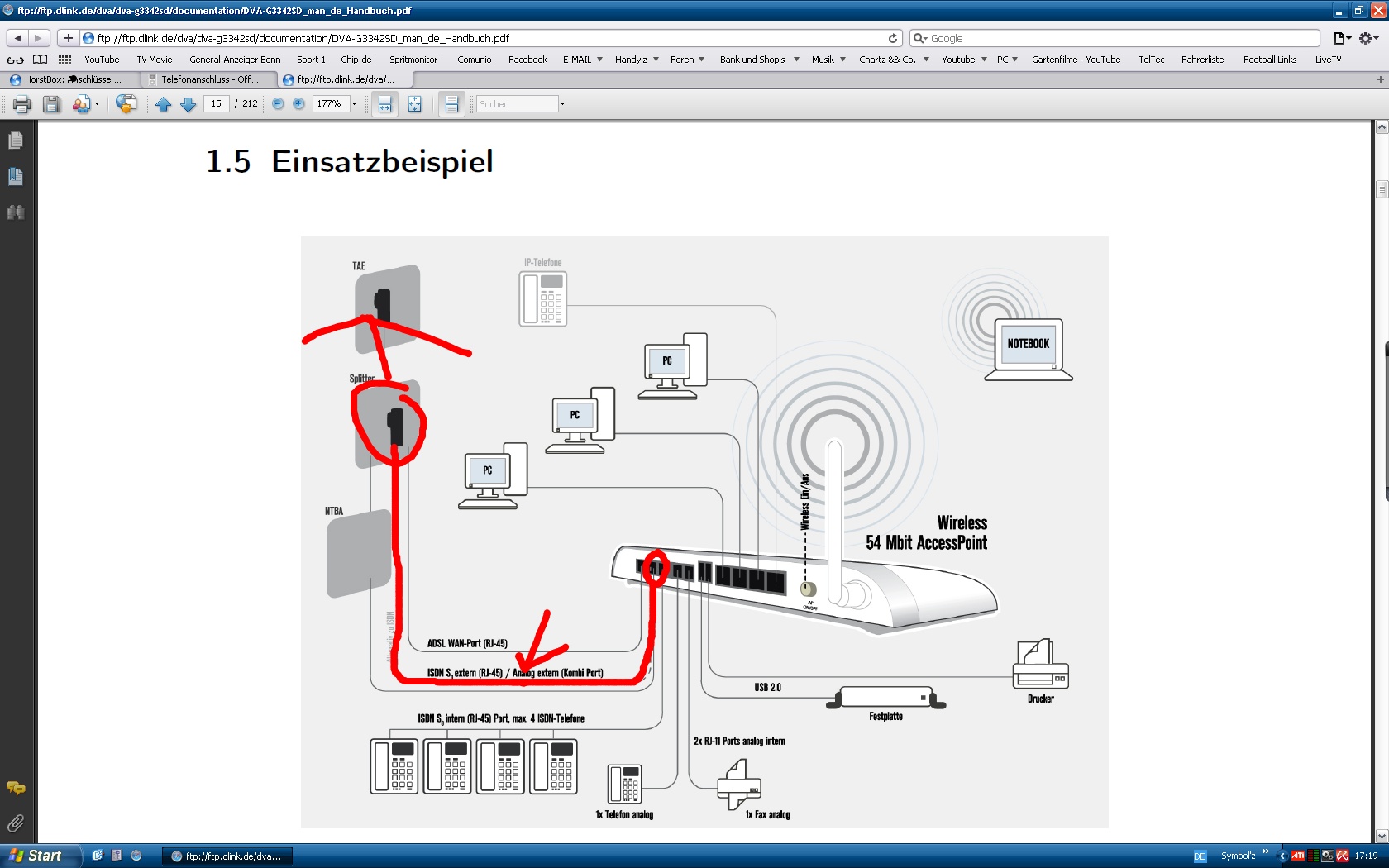

    Ok jetzt nochmal für blöde wie mich, was ist NTBA?! Also soweit hab ich die Horstbox an den Splitter und das Analoge Telefon an Anschluss "Analoges Telefon 1"...
    Edit:
    versteh ich das jetzt richtig das ich das telefon an die horstbox anschließen kann, und die horstbox per entsprechendem kabel und adapter an den splitter?!
      294,26 kB, 1.680×1.050, 190 mal angesehen
      349,47 kB, 1.680×1.050, 196 mal angesehen

  • Wenn du einen standard DSL-/ISDN-Anschluss von der Telekom hast, sieht der NTBA normalerweise wie auf diesem Bild aus. Dieser NTBA sollte zwei ISDN Buchsen haben, an eine davon schließ du die HorstBox an (siehe Ziffer 1.4.2 und 1.5 der Bedienungsanleitung der HorstBox). Das Telefon kommt in eine der analogen Telefonbuchsen der HorstBox. Ist das bei dir so?
