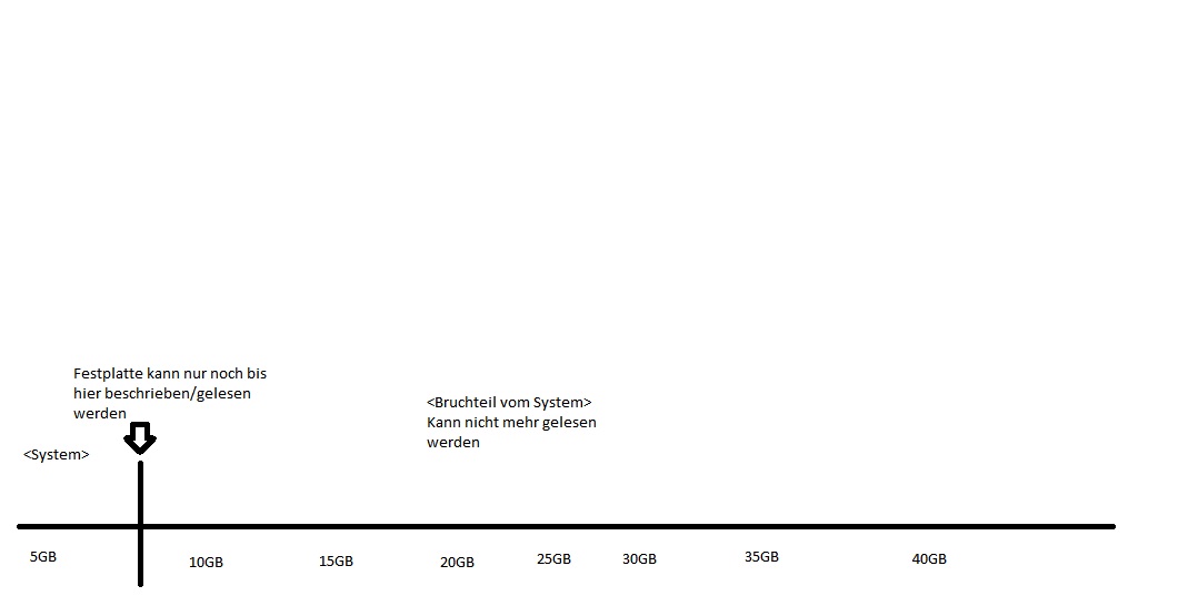

  • Zeigt die Festplatte auch die volle Kapazität an? Manche Festplatten funktionieren nach der Aufladung zwar noch, können aber z.B. nur bis 6GB beschrieben werden. Wenn der iPod beim Start bootet, kann es sein, dass eine Systemdatei bei 5GB abgelegt war, aber der iPod sie nicht mehr findet. Zudem kann es sein, dass dieser Fehler beim überprüfender Festplatte gefunden wird, und der iPod deswegen nicht bootet. Also, deswegen die Frage, ob die volle Kapazität angezeigt wird.
    Das kann man sich wie bei einer fragmentierten Festplatte vorstellen.
    Hab mal eine Grafik mit Paint gemacht. Ich weiß, sieht nicht so gut aus, aber ich denke, du/ihr könnt es erkennen.
