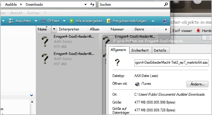

    • Wenn ich das richtig im Gedächtnis dann gibt es je nachdem wofür das Hörbuch runtergeladen wurde verschiedene Formate und um uns noch etwas mehr zu ärgern haben die für iPod/iPhone auch noch eine Größenbeschränkung-wird diese überschritten muss man das Hörbuch in Kapitel unterteilen..leider habe ich nicht mehr im Kopf wie groß diese einzelnen Kapitel sein dürfen...

    • Zu erstem,ja es ist von mir als Hörbuch heruntergeladen worden.
      Versuche doch mal dieses Programm zum Konvertieren (mp3 zu Hörbuch) und achte darauf das die einzelnen Dateien nicht größer als ~500mb sind.Zu große teilen geht mit Audacity.
