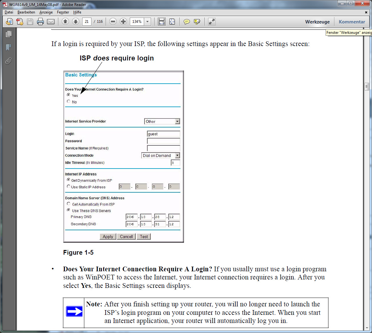

  • Du schreibst ja, dass du deinen iPod mit der IP-Adresse 192.168.0.5 anpingen kannst. D. h., die WLAN Verbindung zum Netgear ist ok. Nur von dort geht es nicht weiter ins Internet.
    Prüfe bitte mal, ob im Netgear die Zugangsdaten zum Internet, die ihr von eurem Provider erhalten habt, eingetragen sind.

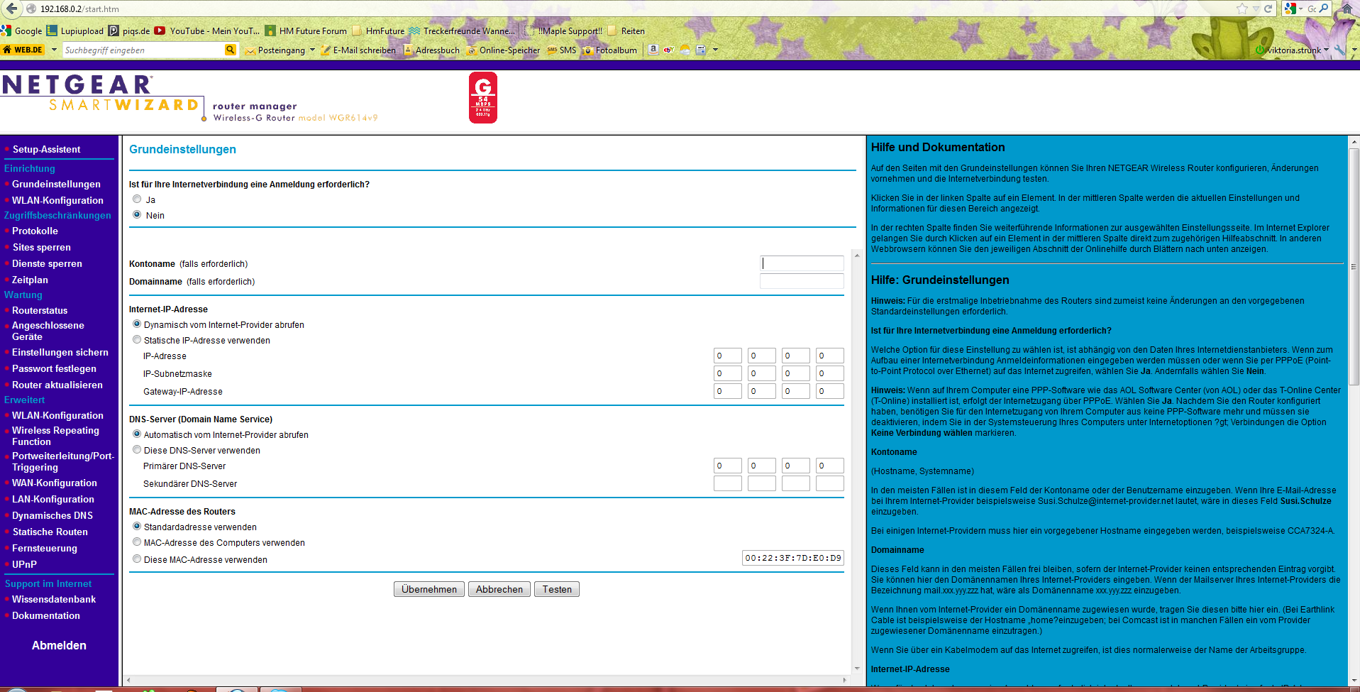

    Mich wundert es schon etwas, dass du mit dem alten iPod (siehe deinne Thread vom Februar 2012) und dem neuen die gleichen Probleme hast. Poste doch mal einen Screenshot des Routermenüs, wie es in der Anlage abgebildet ist. Login-Name und Passwort vorher unkenntlich machen (falls das Passwort in Klarschrift dargestellt wird).
    Teste bitte auch mal, welche IP-Adressen der iPod erhält, wenn du im iPod DHCP aktivierst.
      375,83 kB, 1.187×1.063, 939 mal angesehen
  • Wusste nicht genau welches du brauchst.... "router1" ist wenn ich die ip eingebe. auf dem router steht aber sowas das heißt "routerlogin.net" das ist auf "router 2" zu sehen
    Gerade eben ist es 169.254.59.20 als ip die teilnetzmaske ist 255.255.255.0.0 (ist doch eine 0 zu viel oder?) bei router steht nichts bei DNS 192.168.0.2 der Rest ist leer. verschwindet aber zwischendurch und taucht dann wieder auf nur mit anderer IP. Was jetzt 59 ist verändert sich ..
      476 kB, 1.917×975, 929 mal angesehen
      466,78 kB, 1.895×975, 990 mal angesehen
    Ich versteh nur 'Bahnhof' ;( Habt ihr zwei Router? Gemäß deinen Bildern sind es ein WGR614V9 und ein RP614V3 ?(

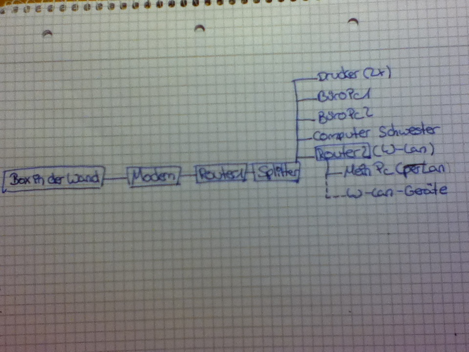

  • Das kann gut sein das wir zwei haben. Wir haben an unser Privathaus den Laden von meinem Dad mit dem Büro und so. Dort steht auch das Modem und ich glaube ein Router ohne wlan an dem die Büro Computer hängen und von dort aus gehen Kabel durch die Wand in die verschiedenen Räume des Hauses. Meine Schwester ist direkt mit dem Büro verbunden über son Verteiler-Ding ( Da sind auch Drucker und so dran) und ich hab hier oben einen Router stehen der Wlan ausstrahlt (reicht nur leider nich durchs ganze Haus -.-)
    Wie jetzt? Ein Modem habt ihr auch noch ;( ?
    Kannst du mal eine (grobe) Skizze eurer Konfiguration posten (notfalls auch per Hand und einscannen). Ich habe den Eindruck, dass bei eurer Vernetzung bzw. Konfiguration der Router 'etwas im Argen' liegt.
  • Ja genau. Oder blickt da bei euch schon keiner mehr durch :whistling: . Schön wäre es noch, wenn du bei den einzelnen Computern/Routern oder sonstigen Geräten auch die IP-Adressen des Gerätest mit posten könntest.
  • Ich gehe mal davon aus, dass du mit 'Splitter' einen Ethernet(LAN)-Switch meinst.
    Hast du die IP-Adressen von Router1 und Router2 parat?
    Ist sichergestellt, dass der DHCP-Server nur in einem der Router aktiviert ist?
