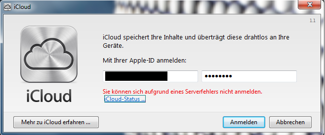

      Vorab @hubremen, Tommydog: Weiß nicht ob das Thema hier richtig ist.. bitte Entschuldigt.
      Mein Problem ist folgendes:
      Habe auf meinem iPhone 4s und iPad 2 die Cloud aktiviert. Die synchronisierung von Kontakten, Lesezeichen und Fotos (Fotostream)
      funktioniert auch super. Jetzt wollte ich die Cloud aber auf meinem PC einrichten (Win7). Hab mir von der Apple Seite die entsprechende
      Software runtergeladen. Wenn ich das Programm installiere und mich anmelden will
      mit meiner ID und Kennwort bekomme ich leider folgende Fehlermeldung:
      (ID und Passwort sind 100% richtig!! ;))
      Hat jemand eine Erklärung/Lösung dazu?

    • MFKCNE schrieb:
      Einfach später noch mal probieren. Server Fehler liegen bei apple, nicht bei dir.
      Muss nicht sein ...
      Hast du eine Firewall aktiv ? Gehst du über einen WLAN-Router - wenn ja , ist dort eine aktive Firewall ? Hab gerade mal gegoogelt , iCloud braucht Portfreigaben für TCP 443 und TCP 993! Bei einigen Routern wird standardmäßig erstmal alles geblockt ...
    • Ok... Wie ich die ausschalte weiss ich jetzt überhaupt nicht. Denn ja ich benutze einen WLAN Router. Ich google mal :D
      Edit: Also wenn ich auf den Router zugreife sehe ich "Onlinespiele (Port-Weiterleitung)". Da kann ich hinter "TCP" was eingeben (denke mal den von Tommydog angesprochenen Port 443 und 993)
      Ist aber warscheinlich nicht das richtige. Aber ich muss ja iwie die beiden Ports auf dem Router freischalten oder?
      Sent from my iPad using Tapatalk
      Dieser Beitrag wurde bereits 1 mal editiert, zuletzt von Philliam ()
      Doch , da bist du schon goldrichtig ! Richte einfach mal 2 neue Freigaben für diese Ports ein , passieren kann da nichts (außer , das es danach geht :D ) Bei manchen Routern kann (muss) man dahinter noch angeben , für welche IP´s das gelten soll - hier müsste dann die IP bzw. die MAC-Adresse (bei IP-Zuweisung per DHCP) deines PC rein. Bei vielen Routern gilt das aber auch global für alle angeschlossenen Geräte.
    • Philliam schrieb:
      starte den PC nachher mal neu und versuche es dann
      Starte lieber mal den Router neu , manche übernehmen solche tiefgreifenden Änderungen erst nach einem Reboot ! Der PC kann ja an der Stelle nix dafür ;) !
