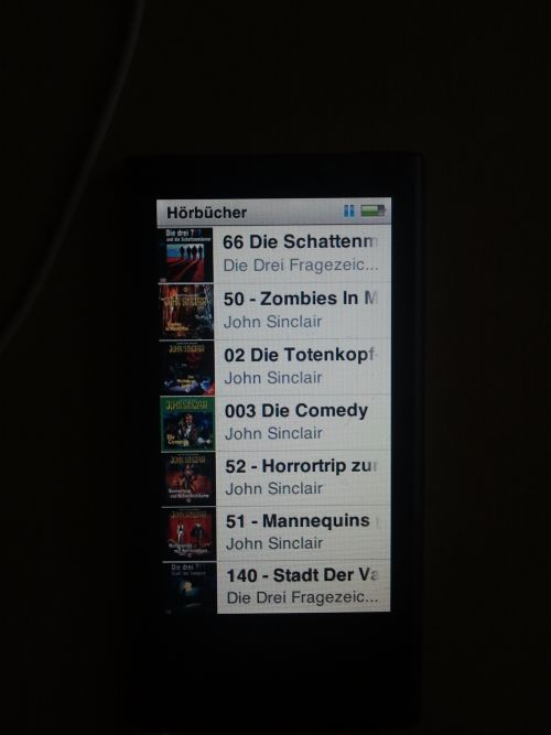

    Gerade die Sortierung nach Albumname klappt bei mir ja auch nicht..
    Hab mal ein Bild angehängt wie es auf meinem iPod aussieht. Ich sehe da in der gesamten Sortierung kein Muster.
    Hab überall die CD-Nummern, Titel-Nummern und auch beim Reiter "Sortierung" Albumname für Sortierung usw Vorbildlich ausgefüllt..
      46,38 kB, 500×667, 474 mal angesehen

    Wie in dem Bild zu sehen, liegen die Hörbücher nicht in einzelnen Titeln vor, sondern schon geordnet im jeweiligen Hörbuch. Diese Hörbücher sind in iTunes alle durchweg sortiert, auf dem iPod allerdings komplett unsortiert. Ich habe da keine Sortierung die irgendeinem erkennbaren Muster folgt. Weder sind die Hörbücher an sich alphabetisch sortiert (zu sehen im Bild ist die Reihenfolge( 66, 50, 02, 003, 52, 51, 140) noch nach Interpret (zu sehen im Bild: Drei Fragezeichen, John Sinclair, dann wieder Drei Fragezeichen).
    Meine Frage ist ja gerade, ob es wenigstens möglich ist, die Hörbücher alphabetisch zu sortieren. Dann würde ich von 0001 bis 0999 (oder so) als Namens-Anfang alle Alben "manuel" sortieren. Aber wie im Bild zu sehen ist die Sortierung eben nicht alphabetisch, oder ich bekomme es einfach nicht hin^^
    Da ich immer lese, dass der iPod die Alben alphabetisch sortiert, frage ich mich jetzt: Wie? Bei mir ist alles durcheinander..
  • Bei meinem Nano 5G wird alphabetisch nach Titeln über alle Hörbücher hinweg sortiert (also nicht nur je Hörbuch :( ). Berücksicht wird dabei natürlich, was man bei den Titel unter 'Infos - Sortierung' bei 'Titelname für Sortierung' eingegeben hat.
