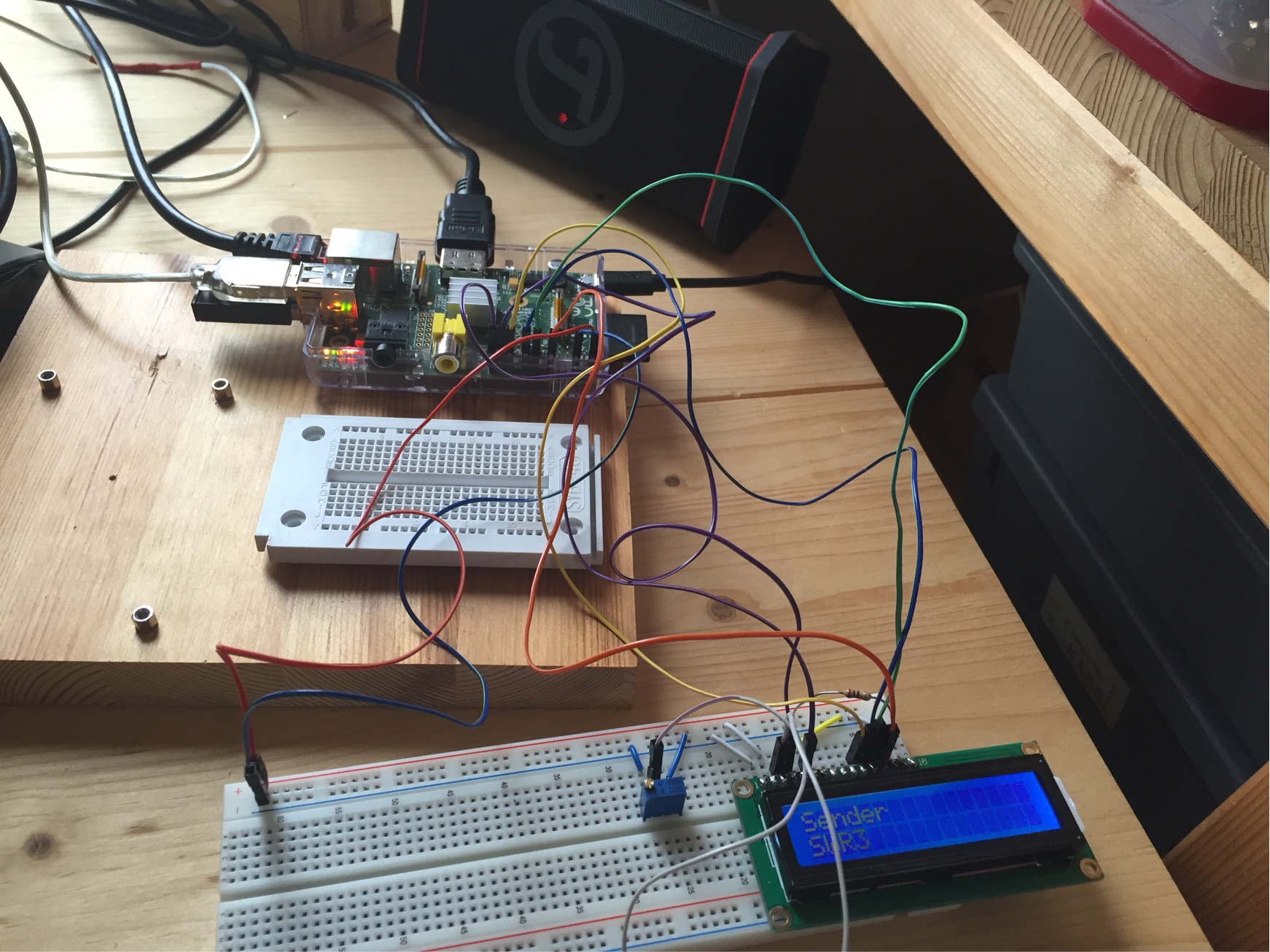

  • Ich habe jetzt eine Weile das Thema Raspberry Pi ziemlich schleifen lassen, weil ich mich intensiv mit dem Arduino und dessen Programmierung beschäftigt habe, da ich in den meisten Projekten, die ich entwerfe, die Rechenpower des Raspberrys nicht brauche und ich somit lieber zu einem Arduino/Mikrokontroller für wenige € greife anstatt zu einem Pi, der mich 40 € kostet. Außerdem gibt es im Arduino-Bereich extrem viele Bibliotheken für die Programmierung, somit kann man bspw. sehr einfach ein HD44780 Display ansteuern.
    Vor einiger Zeit habe ich mir einen neuen Verstärker für meine Stereo-Analge gekauft. Da dieser kein integriertes Radio hat und ich über den "klassischen" Weg (Antenne) in meinem Zimmer nicht so guten Empfang habe bzw. rauschen, habe ich mich entschieden, ein Webradio zu bauen. Also mal wieder ein Anstoß, mich mit dem Pi intensiver auseinanderzusetzen.
    Sehr gefreut hat es mich, dass die Macher des Pi's ENDLICH die Images für Raspian gezippt haben und es auch ein Lite-Image gibt, welches auf eine SD-Karte mit 4 GB (und meines Wissens auch 2 GB) passt. Da mein Internet nicht so schnell ist, geht ein gezipptes Lite-Image mit schlanken 200 MB deutlich schneller durch die Leitung als ein überladenes Standard-Image mit mehreren GB, von dem ich sowieso zu Beginn die Hälfte deinstallieren muss und eine große SD-Karte verwenden muss.
    Außerdem hat es mich gefreut, dass Raspian nun auch auf Debian 8 ("Jessie") upgedatet wurde. Das Image ist deutlich schneller gestartet als das Standard-Image und das ganze System läuft deutlich runder.
    Nun aber zum Webradio:
    Als Player verwende ich den Music Player Daemon, da dieser nicht viele Ressourcen benötigt und für meine Anforderungen vollkommen ausreicht. Alle Radiosender habe ich in einer m3u-Playlist gespeichert.
    Tipp: Um die eigentliche Streaming-Adresse zu erhalten, auf der Website des Radiosenders die .m3u Datei herunterladen und mit dem Editor (Windows) bzw. TextEdit (Mac) öffnen. Diese Adresse kann man dann in die Playlist einfügen.
    Da der interne Audioausgang des Pi's doch ziemlich rauscht (vor allem bei hohen Pegeln) und Störgeräusche auffängt, habe ich mir eine externe USB-Soundkarte gekauft (LogiLink UA0053). Ich hatte zunächst Angst, dass durch die integrierte 5.1 Mischung der Ton total verfälscht wird, aber da dieses Feature unter Linux nur mit speziellen Treibern funktioniert, die auf dem RasPi von Haus aus nicht installiert sind, hat man einen normalen Stereo-Ausgang. Das erste Mal bin ich froh darüber, dass ein Feature nicht funktioniert, wie es soll :rolleyes: .
    Die Soundkarte hat einen C-Media Chipsatz und ist mit ein paar Handgriffen schnell eingerichtet. Der Ton ist DEUTLICH besser als über die integrierte Soundkarte.

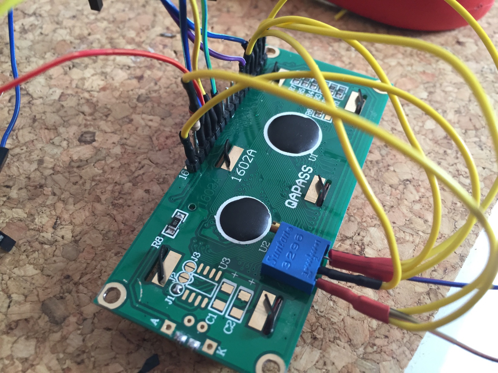

    Das ist der momentane Stand. Gerade bin ich dabei, ein Display einzurichten, welches mir den aktuell gespielten Sender anzeigt (unter Python ist das etwas komplizierter als am Arduino). Teilweise funktioniert das Display schon, aber die Anzeige erneuert sich alle 5 Sekunden, was zu einem nervigen Flackern führt. Außerdem hängt das Display dann beim umschalten ein paar Sekunden hinterher, da muss ich nochmal schauen, wie ich das mache. Außerdem kommen noch ein paar Schalter dazu, um auf den nächsten Sender weiterzuschalten.
    Insgesamt habe ich 4 Sender einprogrammiert, also überschaubar ;) .
    Im Anhang mal ein paar Bilder, wie es im Moment auf dem Basteltisch aussieht:
    EDIT: Ich habe gerade Probleme beim hochladen der Bilder, anscheinend sind alle Bilder zu groß, obwohl ich sie passend verkleinert habe...
    EDIT2: Habe es gerade mit dem iPhone probiert, jetzt funktioniert es mit den Bildern.

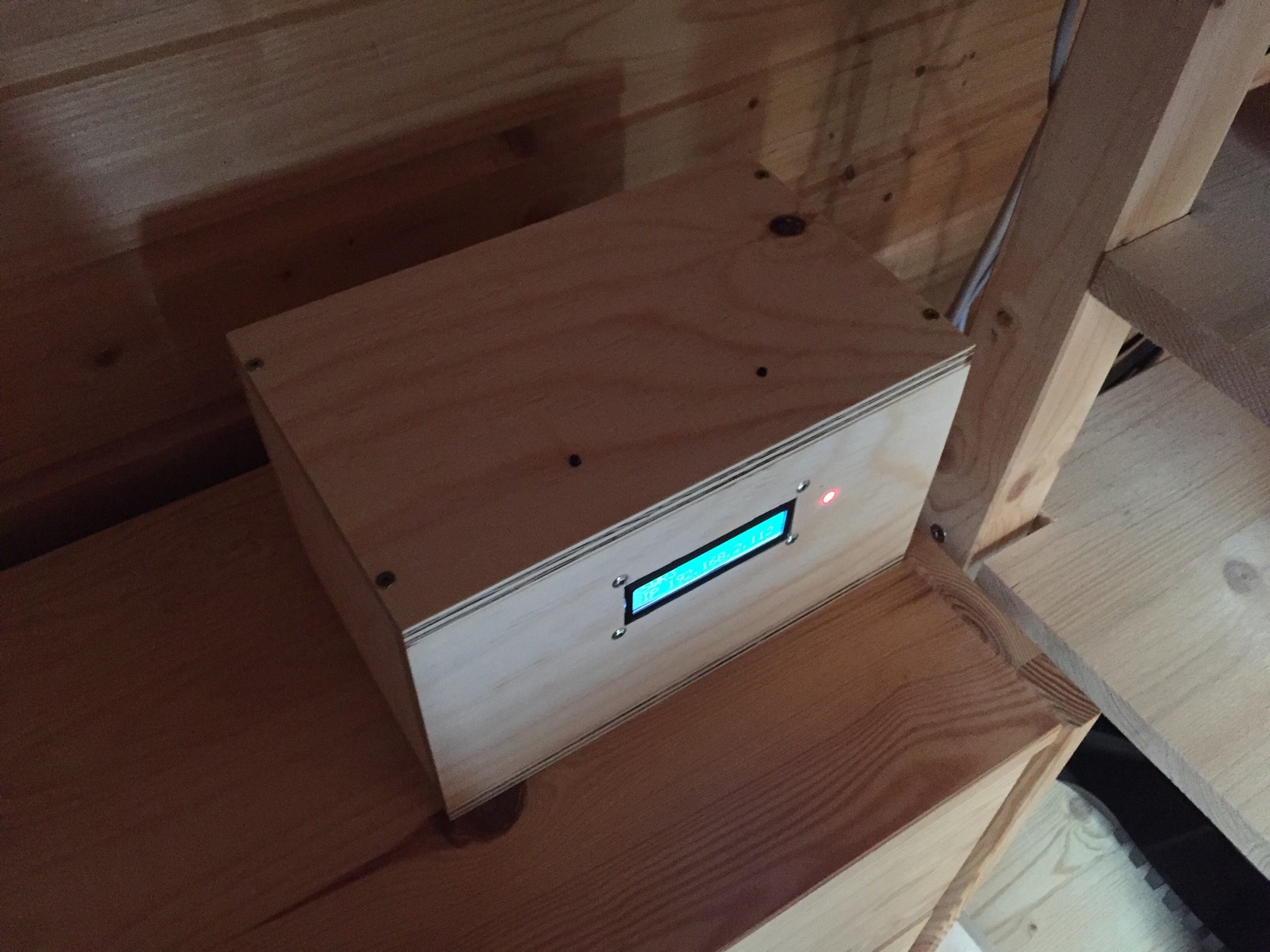

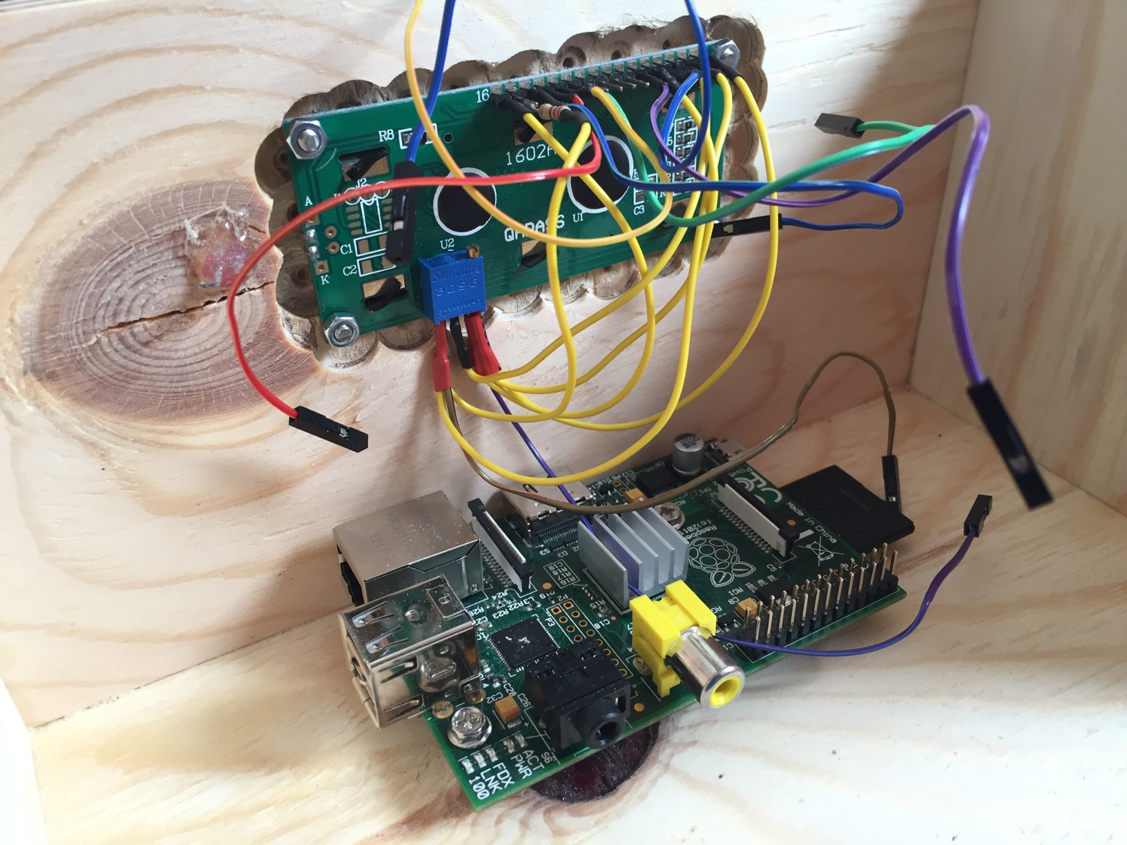

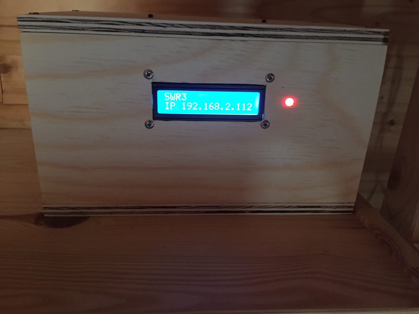

  • Mittlerweile ist das Radio fertig und funktioniert problemlos :) . Die Klangqualität ist absolut zufriedenstellend und das streamen funktioniert ruckelfrei.
    Das Skript für das Display läuft mittlerweile auch problemlos, es wird der aktuelle Sender und die IP des Pi angezeigt. Außerdem habe ich noch einen Knopf + LED hinzugefügt, um den Pi sauber herunterfahren zu können.
    Das Radio startet in knapp 20 Sekunden und beginnt dann sofort zu spielen. Mit dem drücken auf einen Knopf kann man den Sender weiterschalten. Sobald man alle Sender durchgeschaltet hat, wird das Radio pausiert und "MPD aus" erscheint auf dem Display. Drückt man den Knopf erneut, beginnt man wieder am Anfang der Senderliste.
    Das Display flackert nun auch nicht mehr so, da es nicht mehr alle x Sekunden aktualisiert wird, sondern nur noch, wenn Änderungen auftreten.

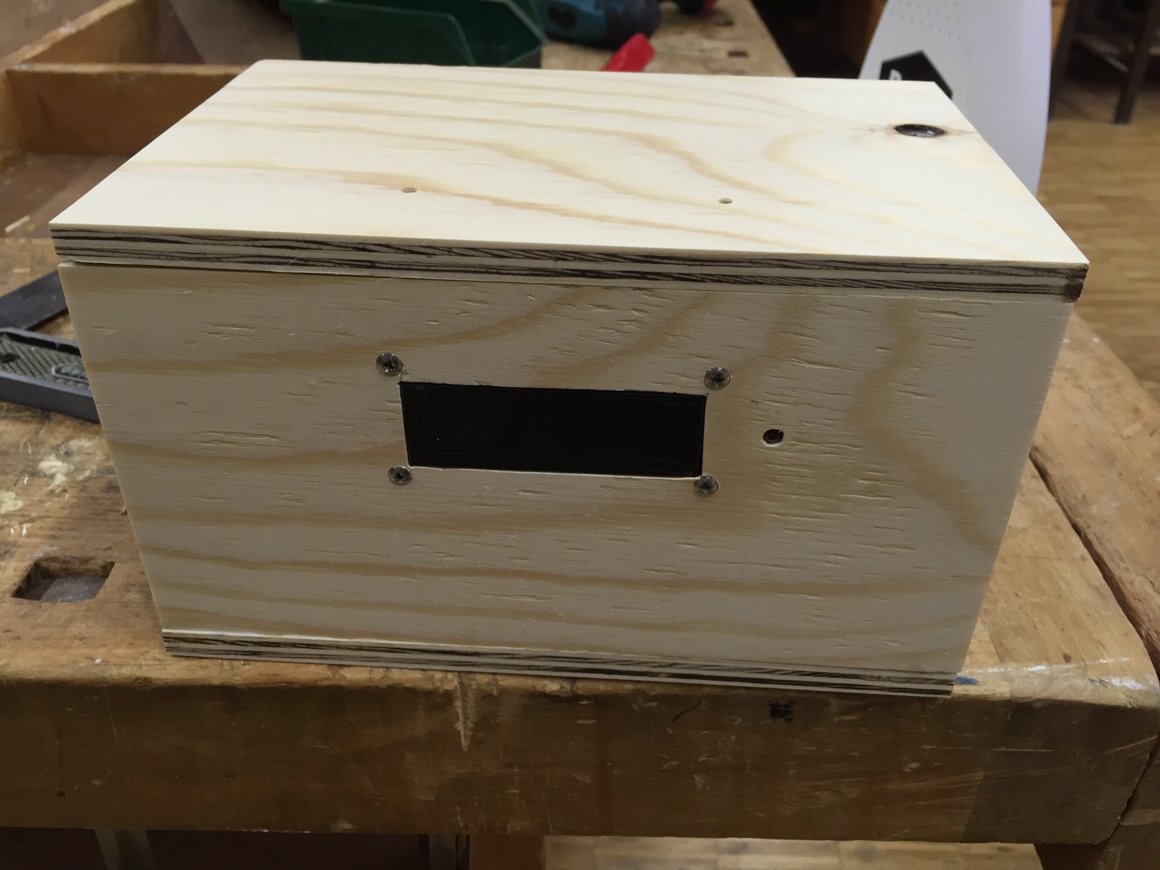

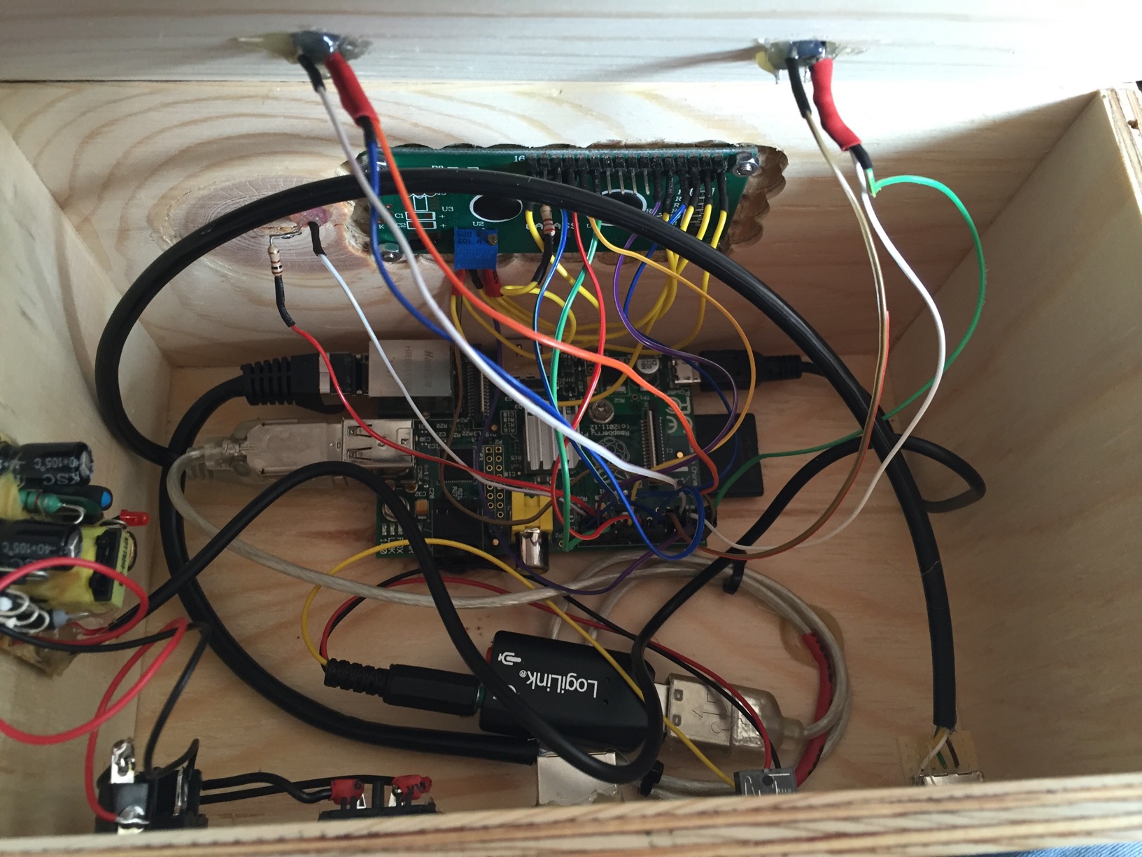

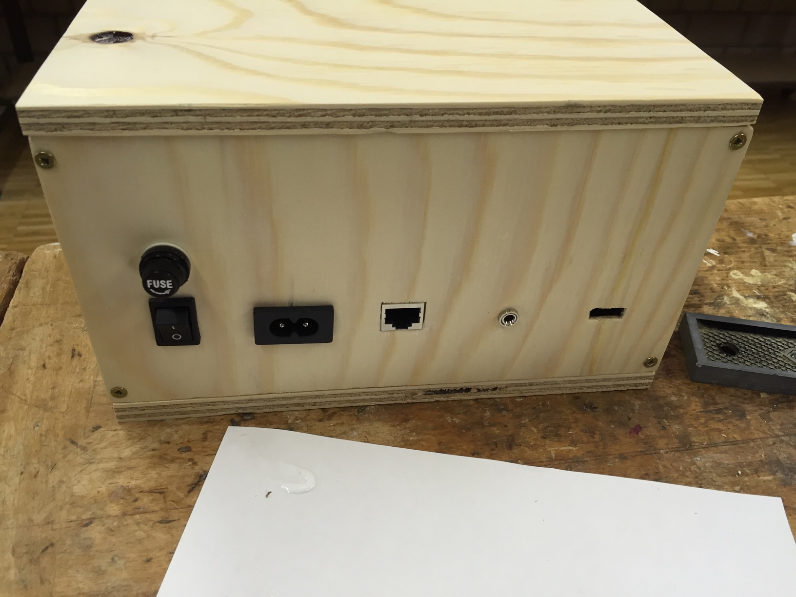

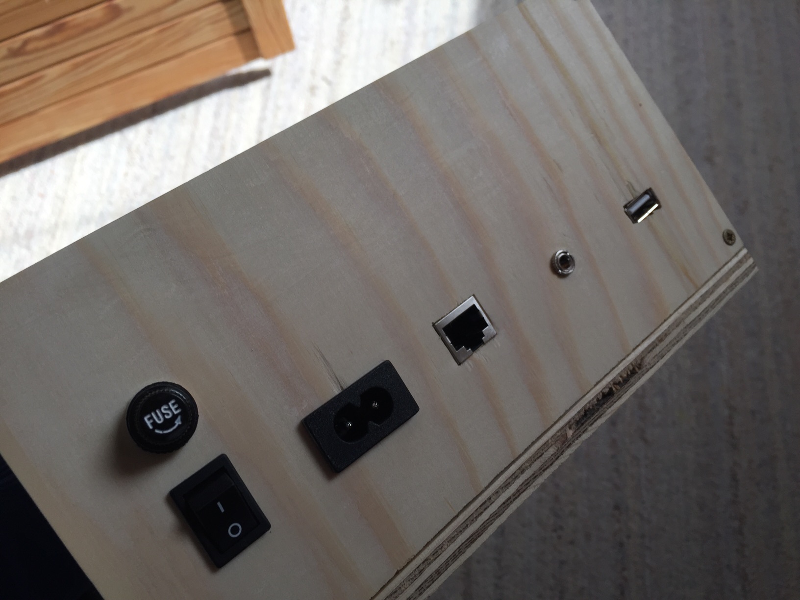

    Als Gehäuse habe ich mir eine passende Holzbox hineingebaut, wo der Pi + das Zubehör gut hineinpasst. Auf der Rückseite findet man einen kompletten Ein-/Ausschalter, einen Sicherungshalter, die Anschlüsse für LAN, Audio und USB, und natürlich einen Stromanschluss. Strom ist auch schon das nächste Stichwort - über die Stromversorgung habe ich mir eine Weile Gedanken gemacht.

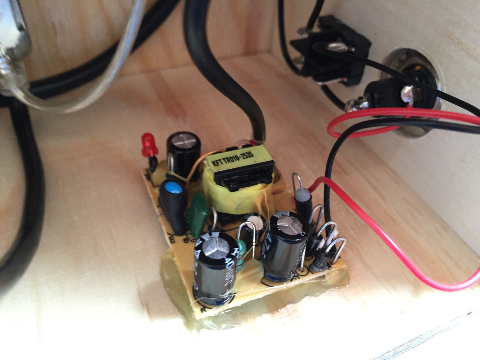

    Zunächst hatte ich den Plan, ein normales Steckernetzteil zu kaufen und dieses in die Steckdose zu stecken. Allerdings habe ich an meiner Mehrfachsteckdose hinter dem Verstärker nur noch eine freie Steckdose und durch das Steckernetzteil wäre vermutlich eine weitere Steckdose aufgrund der Größe verdeckt, so dass diese nicht mehr nutzbar wäre. Außerdem würde das Netzteil durchgehend laufen, da es sich um eine Steckdose ohne Ein-/Ausschalter handelt und ich das Regal mit dem Verstärker usw. immer vorziehen müsste, um eine Steckdose mit Ein-/Ausschalter zu schalten.
    Somit habe ich mich dazu entschieden, ein Steckernetzteil zu kaufen, aber das Gehäuse zu entfernen, um die eigentliche Platine mit dem Netzteil in das Gehäuse von dem Radio einzubauen. Dadurch kann ich nun den Strom komplett ausschalten und ich kann alle Steckdosen nutzen.
    Da das doch etwas gefährlich ist, habe ich eine Sicherung mit 1 A eingesetzt, um bei einem evtl. Kurzschluss eine Absicherung zu haben. Ich vermute aber, dass das nicht vorkommt, da ich die Verkabelung usw. so gestaltet habe, dass es dazu eigentlich nicht kommen kann (überall Schrumpfschlauch, Netzteil mit etwas Abstand zum Pi etc.).
    Die Verkabelung hat etwa 2 Stunden gedauert, da man sehr viel zu löten hatte und viele Kabel vorbereiten musste.
    Aber das Ergebnis kann sich wirklich sehen lassen, ich werde nachher Bilder hochladen.
  • Ich hatte leider ziemlich viel zu tun und deshalb kann ich leider erst jetzt die versprochenen Bilder hochladen.
    Die Verkabelung sieht ziemlich chaotisch aus, allerdings sind es auch ziemlich viele Kabel und in es ist etwas schwierig, die Ordnung zu behalten.
