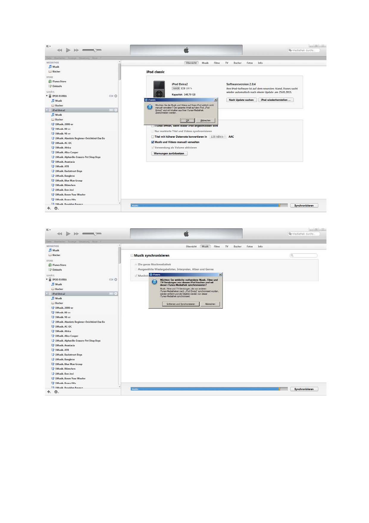

  • 2 x iPod Classic 160 GB Wiedergabeliste » Neue Antwort erstellen
    Hallo hubremen,
    Menno, also alle Titel sind auf dem "iPod von Elvira1" jedoch überhaupt keine Wiedergabeliste vom "iPod Elvira2".
    Ich habe den iPod ausgeworfen und neu verbunden, aber keine Wiedergabelisten drauf.
    Was mache ich falsch?
    Grüßle Elvira

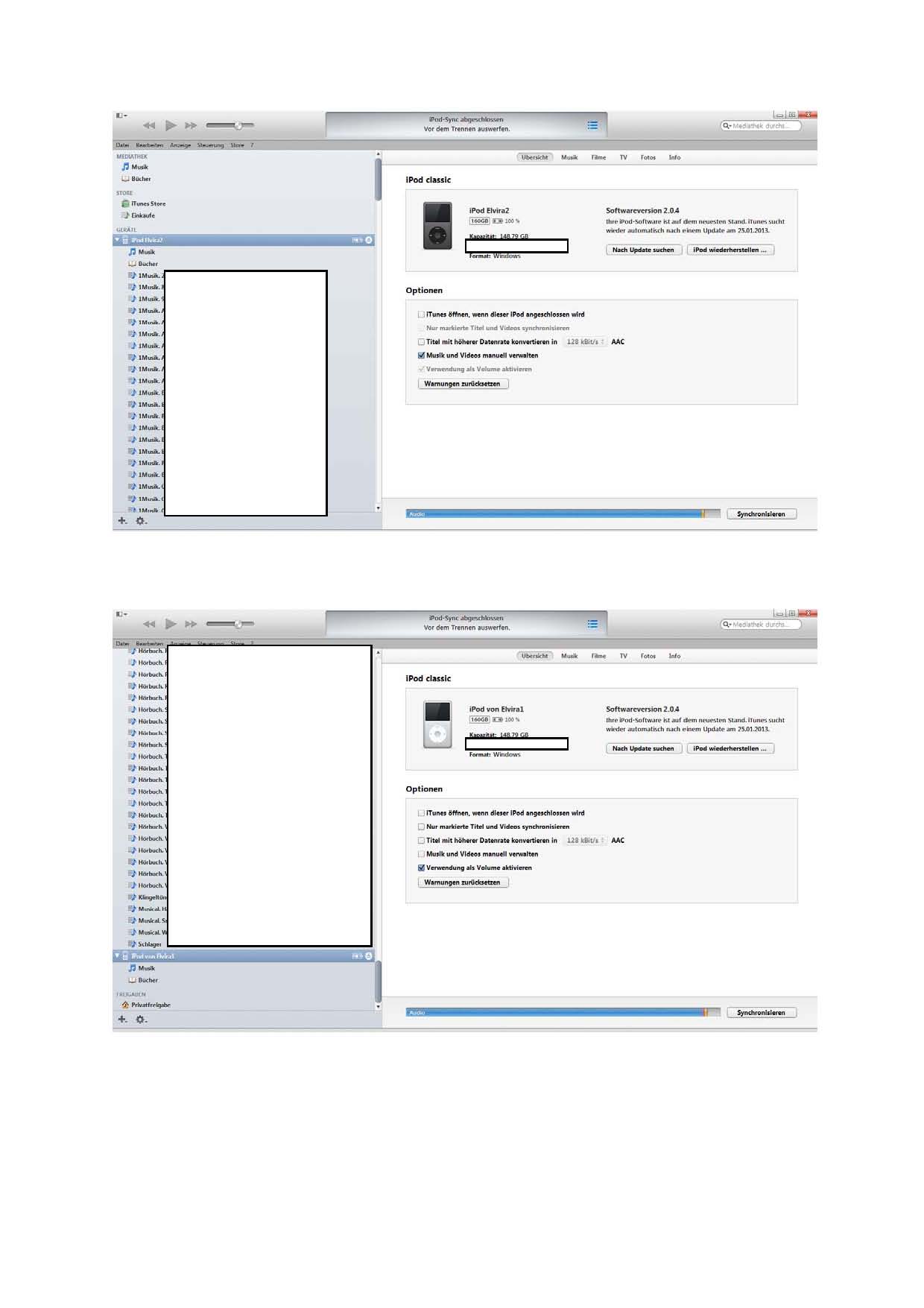

    Hallo Hifi-King,
    ich habe bei iPod Elvira1 Musik synchronisieren bei "Die ganze Madiathek" angehakt.
    iPod Elvira2, aslo der mit den Wiedergabelisten, ist Musik manuell verwalten angehakt.
    Das iTunes selber hat keine Wiedergabelisten, da ich mein PC erst neu installiert habe und somit alles Einstellungen von iTunes weg waren.
    Die komplette Musik ist auf einem externen Laufwerk gespeichert.
    Grüßle Elvira
  • Aaachsooo...
    Wenn du die Wiedergabelisten nicht in iTunes hast, ändert sich natürlich die Grundsituation. Hab auf deinem Bild erst jetzt gesehen, dass die riesige Liste der Wiedergabelisten die von dem iPod ist.
    Jetzt verstehe ich auch, inwiefern du die Wiedergabelisten vom iPod 1 haben wolltest, ich dachte sie wären auch in iTunes vorhanden.
    Da sie nicht in der Mediathek sind, kannst du sie erstmal nicht mit dem iPod 2 synchronisieren. Da die Songs an sich vorhanden sind, werden sie von iTunes überspielt. Wenn in iTunes aber keine Listen sind (da sich die nur auf dem iPod befinden) kannst du sie auch nicht auf den zweiten iPod übertragen.
    Deshalb musst du jetzt die Listen vom iPod 1 in iTunes übertragen. Ich werde gleich mal am Pc schauen, ob das mittlerweile mit einer Synchronisierung geht, oder hast du das schon versucht?
    Wenn nicht, musst du ein anderes Programm verwenden, um die Wiedergabeliste in iTunes einzupflegen...(zb CopyTrans) [siehe unten]
    EDIT:
    Hab das gerade mal getestet, also mit einer einfachen Synchronisierung werden die angelegten Wiedergabelisten, die sich auf dem iPod befinden, in iTunes übertragen. :)
    Sind sie dann in iTunes, kannst du auch bei deinem anderen iPod die entsprechenden Haken setzen :thumbsup:
    ICH BIN ZU DOOOOOF!!!!
    Wenn ich beim iPod 2 auf der Übersichtsseite manuell verwalten abhake kommt eine Fehlermeldung.
    Wenn ich bei Musik synchronisieren klicke kommt auch eine Fehlermeldung. Ich habe das beides mal abgebrochen, ich will mir ja den iPod nicht versauen.
    Ich habe jetzt probeweise auf dem iPod1 (da kann ich ja nix kaputt machen) 3 Wiedergabelisten erstellt und die 3 Wiedergabelisten mit Titel gefüllt.
    Ich habe dann die Warnung ignoriert und synchronisiert.
    Es hat im iTunes nur 1 Wiedergabeliste angelegt und nicht die 3 erstellten und hat versucht alle Titel and der iTunes Musik auf den iPod draufzusielen und die 3 Wiedergabelisten gelöscht und gegen die einzelne Wiedergabeliste vom iTunes ersetzt.
    GUMPF
    Ich glaube die Variante mit dem Kopierprogramm wird wohl die bessere sein....
    Grüßle Elvira
      110,45 kB, 1.240×1.755, 247 mal angesehen
  • Mir fällt gerade auf, dass ich oben iPod 2 mit iPod 1 verwechselt hab. Denke es dir einfach andersherum. Also du willst den iPod 1 so wie iPod 2 ist, richtig?
    Das solltest du nicht machen, denn manuell verwalten ist besser. Einfach weil du dabei genau an/abhaken kannst, was drauf sein soll.
    Das ist gut, dass du es abgebrochen hast, denn sonst wäre alles gelöscht. Anscheinend hast du den iPod das letzte mal, vllt als du die ganze Musik draufgespielt hast, nicht an deinem jetzigen PC (oder zumindest mit einer anderen Mediathek) synchronisiert.
    Da die Wiedergabelisten nun aber nicht in iTunes sind, und der iPod nicht mit der selben Mediathek gekoppelt ist, musst du tatsächlich auf das andere Programm zurückgreifen.
    Dazu kannst du gut copyTrans verwenden, klick dazu am besten auf den Banner oben rechts auf dieser Seite. Anschließend kannst du mit dem Programm die Wiedergabelisten die sich auf dem iPod befinden, in iTunes einpflegen.
    Hm...Kann es sein, dass der iPod 1 automatisch verwaltet wird?
    Oder du hast im Reiter "Musik" den Haken "freien Speicherplatz automatisch mit Tieln füllen" gesetzt? Auf jeden Fall solltest du ihn im Reiter "Musik" manuell verwalten können. Kannst ja mal in iTunes ein Test-Wiedergabeliste erstellen. Diese dann im Musik-Menü des ipods anhaken und schauen obs synchronisiert wird. Danach kannst du testweise auf dem iPod eine erstellen und erneut synchronisieren. Anschließend sollte sie zu iTunes übernommen werden...
