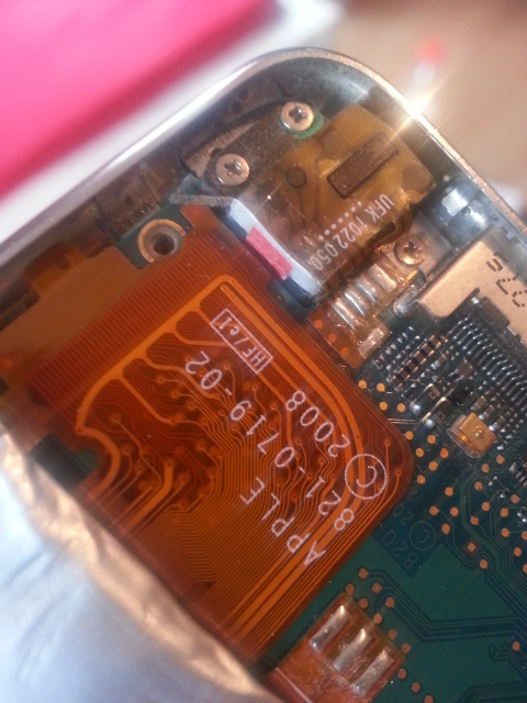

    Ich habe einen Ipod Touch bekommen der sich nicht mehr einschalten lässt. Also wirklich wie tot und da bringt auch kein Dfu-Modus mehr was, weil er gar keine Reaktionen mehr zeigt. Ich wollte ihn reparieren, wenn nur seine Batterie kaputt ist. Allerdings bin ich mir nicht ganz sicher ob er vielleicht einen Wasserschaden hat. Der Ipod macht auf mich einen sehr sauberen Eindruck. Korrusion
    konnte ich auch nicht erkennen. Allerdings ist der Indikator aus der Sicht vom Gehäuseinneren komplett Rot, aber aus Sicht des Kopfhörereingangs weiß. Sonst ist der Ipod komplett sauber und mir ist nichts augefallen, bis auf das leichte Spuren neben dem Kopfhörereingang sind. Vielleicht sind das Spuren von Wasser, bin mir aber nicht sicher. Was meint ihr? Danke schonmal für eure Hilfe :)

  • also dasgerät ist schon auseinandergebaut und eins vom beiden wird wohl kaputt sein. Der Vorbesitzer hatte geschrieben, dass der Ipod keine Reaktionenn mehr zeigt, ich hatte ihn schon für ein paar Stunden am Ladekabel hängen hat aber alles nix gebracht. Daraus habe ich dann geschlossen, dass der Ipod entweder einen kaputten Akku hat oder die Platine defekt ist und das müsste ja eigentlich nur durch einen Wasserschaden passiert sein, aber wie gesagt die sieht sehr gut aus und im Ipod war wirklich nur wenig Staub, Schmutz, etc. .

    Wie aber erklärst Du dann zumindest den einen verfärbten Indikator? Ob der, der im Gerät liegt, sich durch "leichte Schwitzwasser" Feuchtigkeit verfärbt hat, mag ich bezweifeln, weil ja der Indikator in der Kopfhörerbuchse unverfärbt ist....
    Eine Ursache für das Verfärben kann ich aber auch nicht benennen....

    Also der Indikator der rot bzw. weiß ist ist der Selbe. Also auf der einen Seite ist er rot ( im inneren ) und von außen ist er weiß ( Kopfhörerbuchse ). Einen anderen Indikator habe ich nicht gefunden. Ich hatte vor ein Display, wie auch einen neunen Akku zu investieren. Beides zusammen kostet 20 Euro und da der Ipod 32 GB hat, sollte sich die Investition noch lohnen. MfG

    Habe euch mal n Bild vom inneren des Ipods mit hochgeladen. Wie man sieht ist der Indikator rot, allerdings auf der anderen Seite weiß. Außerdem habe ich probiert festzuhalten, dass die Kontakte neben dem Kopfhöreranschluss leicht angelaufen sind. Was meint ihr ist das ein defekt am Board oder unproblematisch?
