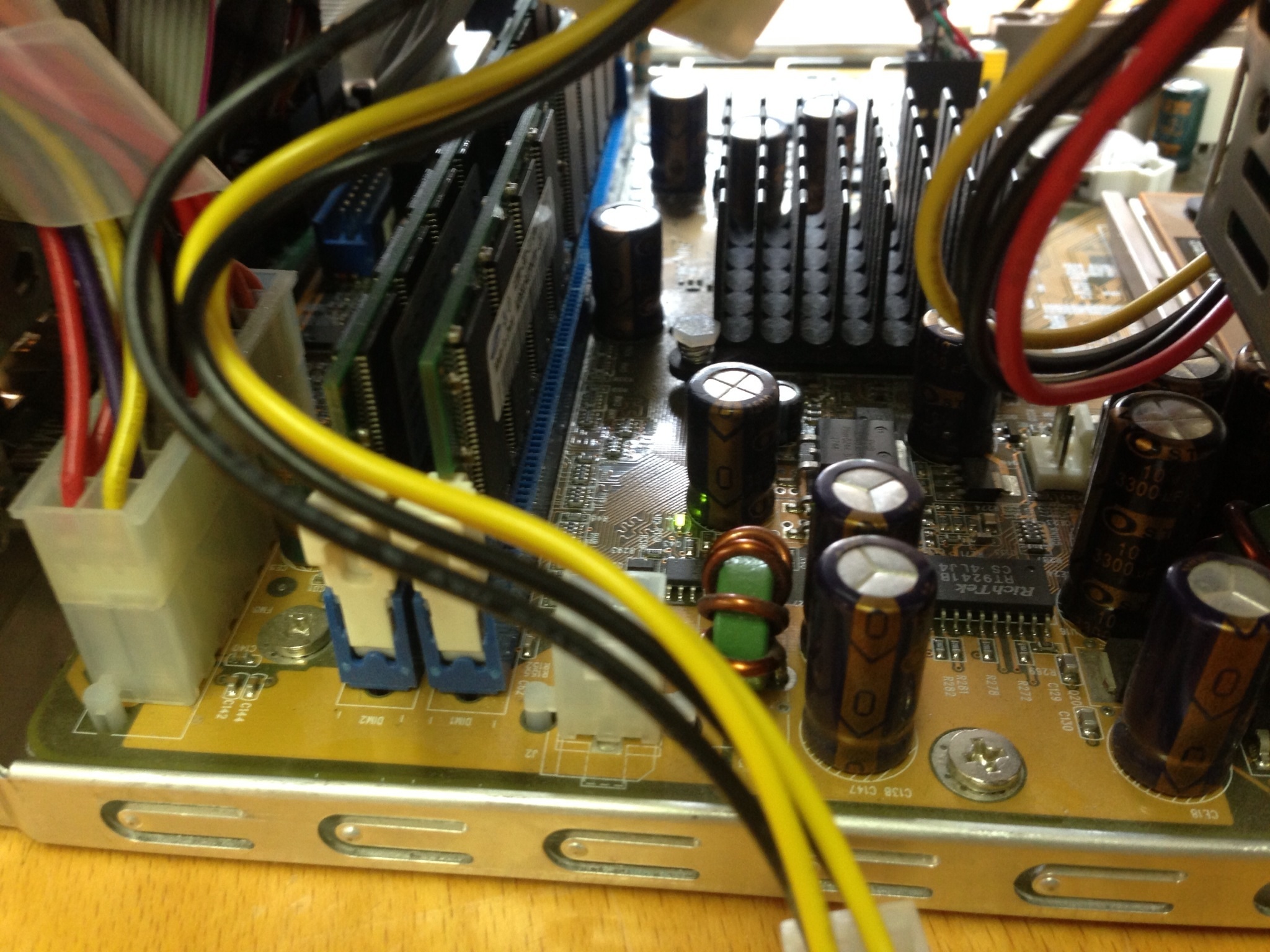

    Hallo liebes Forum,
    Ich habe mal wieder ein PC-Problem.
    Folgendes:
    Ich habe mit meinem Freund versucht seinen Rechner auf bessere Hardware aufzurüsten. Vorher waren 4 USB-Ports, ein CD-ROM Laufwerk, ein Diskettenlaufwerk und eine 60 GB Festplatte eingebaut. Wir haben alte PC-Teile verwendet. Leider fährt der PC nun nicht mehr hoch, wenn man den Power-Knopf drückt leuchtet kurz das CD-Laufwerk, die Festplatte fährt hoch und der Lüfter läuft an. Allerdings erlischt nach ca. 1-2 Sekunden die LEDs am CD-Laufwerk und dem Power-Knopf. Auf dem Motherboard leuchten 2 grüne LEDs, Eine in der Nähe des RAMs und eine bei den IDE-Anschlüssen.
    Wir haben folgende Komponenten eingebaut/ausgebaut:
    - Das Gehäuse wurde entfernt (ausser die Unterseite) und zum lackieren in die Garage gebracht
    - das CD-Laufwerk wurde ausgebaut
    - das Diskettenlaufwerk wurde ausgebaut
    - der Lüfter wurde zur Reinigung ausgebaut
    - Die ISDN-Karte (AVM) wurde ausgebaut und durch eine USB-Karte mit 5 Ports ersetzt
    An diesem Punkt wurde der PC hochgefahren und Windows installierte die Treiber für die USB-Karte (waren schon in der Datenbank von Windows, es wurde "Verwendung jetzt möglich" angezeigt). Der Rechner wurde direkt danach wieder heruntergefahren, da kein Lüfter angeschlossen war und der Rechner nicht überhitzen sollte. Windows meldete allerdings, dass eine Neuaktivierung erforderlich sei (liegt daran, dass wir einige Komponenten gewechselt/ausgebaut haben und Windows quasi einen "Neuen PC" erkannte). Der Rechner lief zu diesem Punkt noch eineandfrei, wurde nur etwas warm (was auf den fehlenden Lüfter zurückzuführen ist).
    Mein Freund ging nun in die Garage, um den ganzen Staub im Lüfter zu entfernen. Ich bin kurz danach auch in die Garage gekommen. Mein Freund reinigte den Lüfter mit einem Kompressor und reinigte auch den Rechner und den Lüfter des PC-Netzteils (mit dem Motherboard verbunden). Der Lüfter des Netzteils wurde dabei gedreht, deswegen habe ich die Vermutung, dass der Motor als Dynamo verwendet wurde und der Strom auf das Motherboard geleitet wurde (= Kurzschluss) und dadurch der Rechner nicht mehr hochfährt. Kann dass sein oder ist das eher unwahrscheinlich?
    Wir haben dann eine neue Festplatte (IDE, Western Digital, 120 GB) zusätzlich zu der 60 GB Festplatte eingebaut, auf der das System (Windows 7 Professional 32-Bit) installiert ist. Die Festplatte wurde dort eingebaut, wo davor das Diskettenlaufwerk eingebaut war. Ausserdem wurde ein neues, kleineres CD-Laufwek eingebaut. Nachdem die Festplatte und das CD-Laufwerk angeschlossen wurden, haben wir den Lüfter wieder eingebaut und angeschlossen. Nun war alles wieder eingebaut und der Rechner wurde angeschlossen. Nun zeigt der Rechner die oben genannten Symptome und fährt nicht hoch.
    Im Moment ist der Rechner also folgendermaßen ausgestattet:
    - 1 GB RAM (2 Riegel á 512 MB)
    - 180 GB Speicher (1x 60 GB Platte, 1x 120 GB, beide IDE)
    - USB-Karte am PCI-Port anstatt der ISDN-Karte
    - Windows 7 Professional 32-Bit auf der 60 GB-Platte
    Folgendes haben wir probiert:
    - Das CD-Laufwerk, den Lüfter und die 2. Festplatte ausstecken und versuchen, zu booten
    - Die USB-Karte ausbauen und versuchen, zu booten
    - Alle Stecker ausser dem Netzstecker entfernt
    - Den 1. RAM Riegel ausgebaut
    - Den 2. RAM-Riegel ausgebaut
    - Alle Kabel überprüft (sitzen alle fest)
    Nun wissen wir leider nicht mehr weiter.
    Ich weiß, Ferndiagnose ist schwierig, aber evtl. habt ihr einen Tip für mich. Falls es euch hilft: Es ist kein normaler Desktop-Rechner, sondern ein "Shuttle-X" (ich dursuche mal Google nach einem Bild, wenn ich eins finde, dann editiere ich es rein). EDIT: Ich habe ein Bild gefunden. Es ist dee linke Rechner auf dem Bild.
    Vielen Dank für eure Hilfe.
    EDIT: Wir und die Werkzeue waren geerdet, es dürfte sich kein Strom enladen haben.

  • Autsch - das klingt alles sehr ungesund !
    Das beweist , das die Spannungen vom Netzteil schonmal alle da und in Ordnung sind. Das die Power-LED ausgeht , beweist das das Mainboard den so genannten POST-Test nicht bestanden hat und deshalb die Spannungen wieder weggeschaltet werden. Beim POST werden u.a. der Prozessor , das Ram , die North- und Southbridge , der Grafikchip und alle anderen On-Board Komponenten getestet. Das Ergebnis dieses Tests bekommt man bei den besseren Mainboards in Form von mehreren LED´s (entweder direkt auf dem Board oder an einem Slotblech) angezeigt - diese werden dann nacheinander grün. Was die einzelnen LEDs bedeuten steht dann im Handbuch. Die günstigeren haben das nicht - hier wird ein Fehler beim POST durch Pieptöne des kleinen On-Board-Lautsprechers (der muss dazu natürlich angesteckt sein) ausgegeben. Ist alles in Ordnung , macht es einmal kurz "Piep" - alles andere sind schwere Fehler. Was da was bedeutet müsstest du für das Board ergoogeln - die Kennungen sind abhängig vom BIOS. Das die LED vom DVD-Laufwerk ausgeht , ist normal wenn kein Datenkeks drin ist.
    Aber doch hoffentlich wenigstens die CPU-Kühlung ? Sonst hast du deinen Defekt bereits gefunden - Prozessoren mögen kein Grillfest !
    Und das ist nie ne gute Idee ... Wegen dem Lüfter kann ich dich beruhigen , der induziert lange nicht genug Spannung um irgendwas zu beschädigen. Dafür nimmt man beim Abblasen des Mainboards aber auch gern mal ein paar Bauteile mit (gerade die kleinen SMD-Drosseln verschwinden auf nimmerwiedersehen).
  • Ferndiagnose ist etwas schwer, aber meine erste Idee wäre auch (wie Tommydog schon geschrieben hat und falls noch nicht geschehen) den Piezolautsprecher auf das Mainboard zu stecken und zu schauen, ob er einen Ton von sich gibt. Bei mehrmaligem Piepen dann am Besten im Mainboard-Handbuch nachschlagen, was das konkret bedeutet.
    Ansonsten: Der PC scheint schon etwas älter zu sein, daher ist nicht auszuschließen, dass beim Betrieb ohne Lüfter die CPU einen Schaden nahm. Bei halbwegs modernen CPUs sollte das nicht mehr passieren, da schaltet sich der PC vorher ab. Hatte meine letzte gegrillte CPU von AMD (war ein Athlon mit 1GHz SingleCore, Sockel A).
  • Das mit dem Rechner wurde direkt wieder Heruntergefahren, da keine Lüfter angeschlossen waren sehe ich als Hauptproblem. Ich denke auch das hier der Fehler liegt. Ihr habt Windows installiert was einige Zeit in anspruch nimmt. Danach wurde das System Heruntergefahren. Fakt ist aber, dass solang der Rechner ohne Lüfter lief. Auch nur für kurze test, ist es empfehlenswert den Lüfter falls vorhanden anzuschließen, er ist ja nicht umsonst dabei;).
    Wie Tommydog schrieb, erzeugt der Lüfter beim drehen keine/nicht genug Spannung. Wenn du den PC ausmachst läuft der Lüfter ja meist auch noch 1-2 Sek. nach.

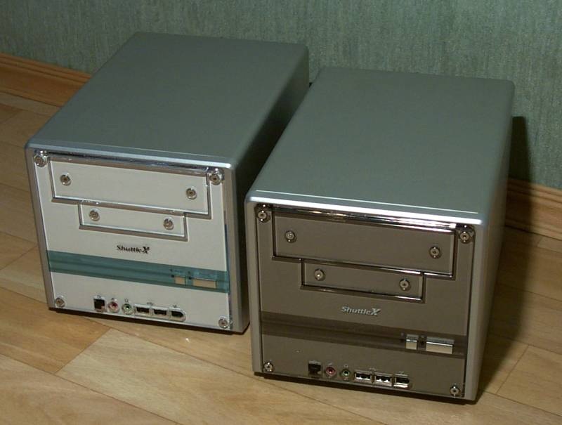

    Mittlerweile haben wir herausgefunden, dass es sich um ein Shuttle Inc. Fx41 Mainboard handelt. Wir durchsuchen gerade die Anleitung nach einem Bild mit den Anschlüssen. Dadurch möchten wir den Anschluss für den Lautsprecher finden.
    Sollte es neue Infos geben, editiere ich den Beitrag.

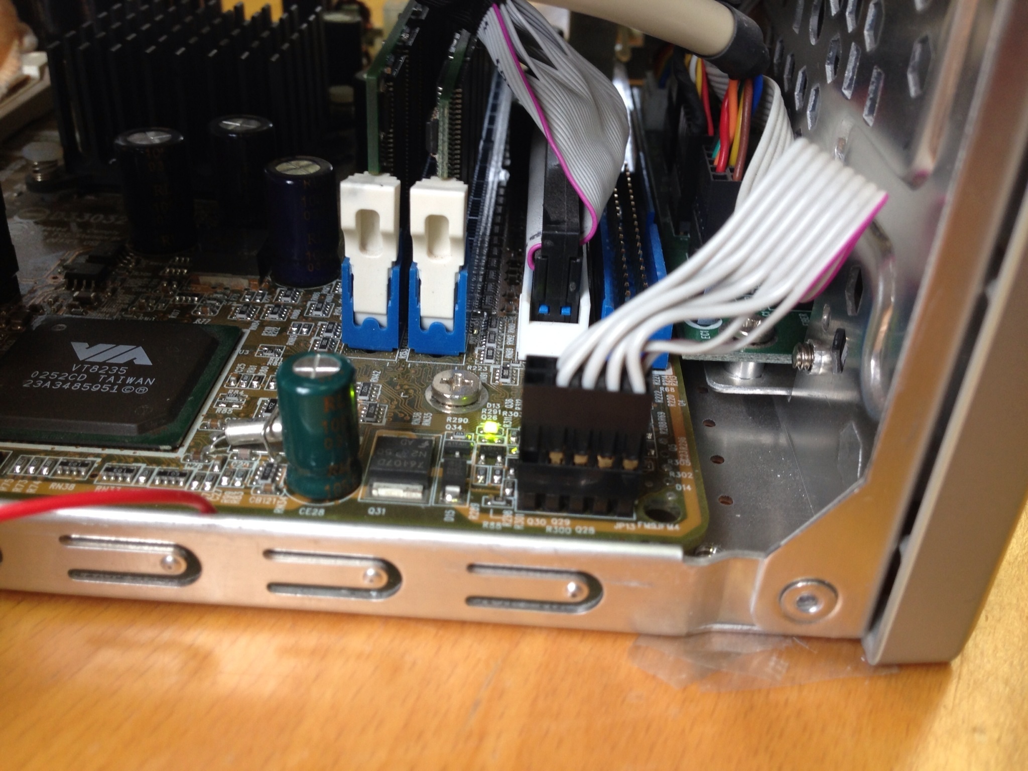

  • So, ich habe nun mal einen neuen Prozessor eingebaut. Ich hatte den gleichen Prozessor (AMD Athlon XP) mit 1,8 Gigaherz noch bei mir. Also alten Prozessor raus - neuer Prozessor + Kühlkörper und Lüfter rein. Leider brachte das keine Besserung. Der Rechner startet immer noch nicht.
    Allerdings habe ich folgendes bemerkt: Der Alte Prozessor ist beim starten des Rechners (in den 2 Sekunden, bis er abstürtzte) brutal heiß geworden, trotz Kühlung. Beim Neuen passiert das nicht mehr.
    Am Prozessor kann es also nicht liegen. Mein nächster Tipp liegt auf dem Netzteil: Kann es sein, dass dieses überlastet war und jetzt defekt ist? Wir haben schließlich eine neue Festplatte (Diskettenlaufwerk dafür entfernt), eine USB-Karte und neuen RAM eingebaut.
    Wir haben auch daran gedacht, dass das Motherboard den neuen RAM (2 GB insgesamt, 2x 1GB Riegel) nicht unterstützt. Also haben wir den RAM getauscht, so dass nur noch die 1 GB (2x512 MB) eingebaut waren. Brachte auch nichts.
    Könnte es sein, dass das Netzteil kaputt ist?
    Zu den LEDs: Es leuchten auf dem Mainboard 2 LEDs, diese leuchten auch noch, wenn der Rechner aus ist. Beide LEDs befinden sich recht nah am RAM. Sonst leuchtet nichts. Im Anhang mal 2 Bilder.
    Achja: Wenn man den Rechner gestartet hat (und er dann abgestürtzt ist), leuchten die LEDs, wie gesagt, immer noch. Drückt man dann auf den ON-Knopf, dann fährt der Rechner gar nicht mehr hoch, sondern bleibt aus. Wenn man einen neuen Startversuch unternehmen will, muss man den Stecker ziehen, warten, bis die LEDs aus sind und dann wieder einstecken. Erst dann kann man starten. Ist das normal?
    Dann befürchte ich mal , das die Röstung des ersten Prozessors ein paar wichtige Sachen "mitgenommen" hat (Spannungsregler versterben hier sehr gern) und dadurch die neue CPU überhaupt nix mehr bekommt.
    Das lässt sich relativ gut messen (da du ja in Besitz eines brauchbaren Meßgerätes bist ... ja , ich lese auch den "zuletzt gekauft" Thread :D ) !
    Welcher Pin vom Netzteil hier bei was ist , findest du z.B. Hier !
    Hier wird auch erklärt , was es mit dem "Power Good" Signal auf sich hat und wie man das Netzteil zum Starten "zwingt".
    Aber Vorsicht: PC Netzteile sind Schaltnetzteile , die nicht gern unbelastet betrieben werden ! Wenigstens ein CD-Laufwerk als "Verbraucher" sollte mindestens dranhängen - sonst hat man schnell mal "Puff , der Zauberdrache" gespielt.
    Und bitte nicht an einem PC-Netzteil rumbasteln !!! Dadurch das es Schaltnetzteile ohne Trafo sind , hat man keine klare Trennung zwischen der primären "AUA" Seite und dem sekundären Kleinspannungskreis. Und selbst an der 12V-Leitung kann man bei einem Kurzschluß dann schön sehen , was 20A Stromfluss anrichten können. Da findest du ganz schnell die farbigen Isolierungen der Kabel als geschmolzene Kunststoff-Flecken im Teppich wieder ... Schon selber erlebt - den Anschiß von Ehefrau bzw. Mutter solltest du dir ersparen - ebenso wie den beißenden Gestank , den du noch tagelang in der Bude hast.
