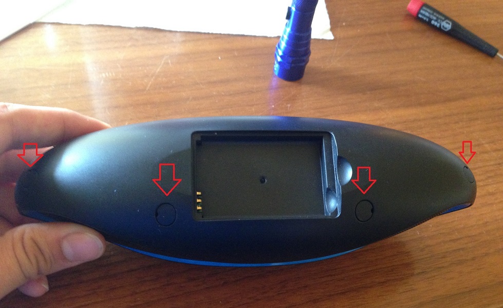

    • Operation & Das Innenleben des Lautsprechers
      Ich hole diesen Testbericht mal wieder aus der Versenkung, mittlerweile habe ich den EasyAcc nämlich mal aufgeschraubt und ich wollte euch die Informationen + die Bilder nicht vorenthalten.
      Vorneweg: Warum habe ich den Lautsprecher überhaupt aufgeschraubt?
      Vor ein paar Tagen ist mir der Lautsprecher leider aus Tischhöhe auf den Boden gefallen, während er Musik wiedergeben hat. Beim Aufprall verstummte die Musik plötzlich und ich dachte schon an einen Defekt. Aber nachdem ich den Lautsprecher ausgeschaltet und wieder eingeschaltet hatte funktionierte wieder alles. Das einzige Problem: Die linke Lautsprechermembran saß schräg im Gehäuse und durch die Vibrationen, welche auf das Gehäuse übertragen wurden, übersteuerte die Membran leicht und es kam zu einer Art Dröhnen. Und außerdem sah das ganze nicht gut aus :D , also musste man da schnellstmöglich etwas ändern.
      Das öffnen des Lautsprechers ist relativ einfach und servicefreundlich, man muss kein Fachmann sein, um das Teil zu öffnen. Benötigt wird für das Auseinanderlegen ein etwas größer Kreuzschlitz-Schraubendreher und am besten einen Zahnstocher oder einen sehr kleinen Schlitz-Schraubendreher.

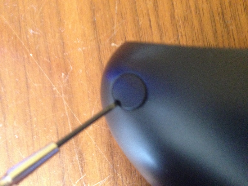

      Zuerst dreht man den Lautsprecher um und fummelt mit dem Zahnstocher oder dem kleinen Schraubendreher die kleinen runden Kreise heraus. Ich hatte den Akku aus dem Lautsprecher genommen, da ich dachte, dass sei nötig, muss man aber nicht machen. Also dadurch nicht irritieren lassen!
      Nachdem das erledigt ist, kommt man mit dem Schraubendreher an die Schrauben dran. Nach dem lösen der Schrauben kann man das obere Gehäuseteil mit etwas sanfter Gewalt abziehen. Allerdings nicht wie blöd dran ziehen, wenn man Pech hat macht man das Kabel für die LED in der oberen Hälfte kaputt und das wäre eher suboptimal. Das Problem ist, dass kleine Haken den oberen Teil mit dem unteren verbunden halten, am besten die Rückseite (da, wo die Anschlüsse sitzen) ein wenig nach hinten ziehen, dann haken sich die Wiederhaken aus und es geht leichter.

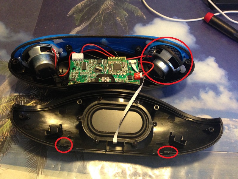

      Nach dem entfernen hat man nun das Innere des Lautsprechers vor sich:
      In Rot habe ich die zwei Haken und die krumme Membran markiert. Interessanterweise befindet sich im oberen Gehäuseteil nochmal eine Membran, welche aber bei einem Test nicht mitgeschwungen hat und es führt auch kein Kabel zu der Membran - anscheinend wird sie von den Schwingungen der anderen Membranen "angeschwungen" und verstärkt aufgrund der Form und Größe die tieferen Töne nochmals. Evtl. könnte man diese ja auch noch mit einem Signal versorgen, aber das wäre eine Idee für eine 2. Operation.
      Nachdem ich die Membran wieder richtig hingestellt hatte und mit ein wenig Heißkleber fixiert hatte, habe ich das Gehäuse wieder verschlossen und die runden Kreise reingefummelt. ACHTUNG: zwei von den Kreisen sind ein wenig "steiler" und höher, die gehören in die Ecken.
      Nach dem Zusammenbau sitzt die Membran wieder an der richtigen Stelle und man kann wieder Musik hören.
      Falls jemand so ein ähnliches Problem hat oder die Box öffnen möchte, der kann hiermit hoffentlich ein wenig anfangen! ;)
