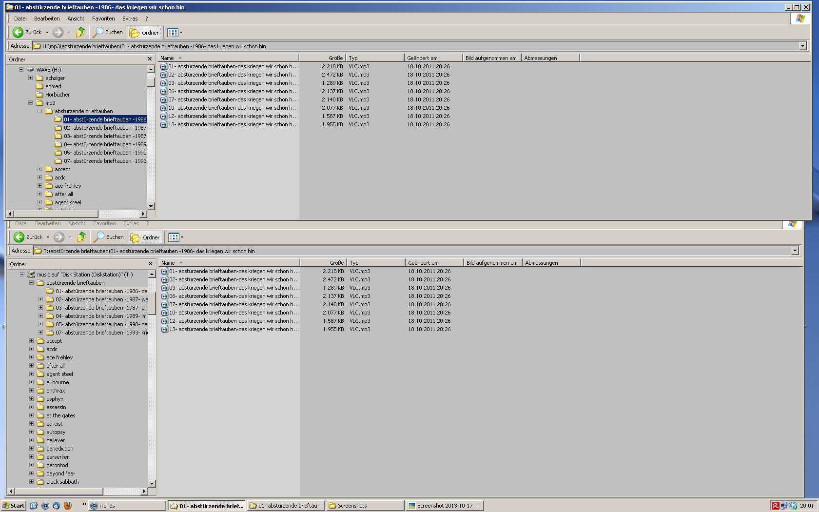

      Also letztendlich hab ich meine Musik momentan stationär auf H:"wave". Eingebaute Festplatte.
      Und die soll jetzt auf den Ordner T:"music" auf der NAS.

    • So, wollte mal schnell ein Feedback geben.
      Nachdem ich die ituneslibary.itl kopiert hatte und den Standort der kopierten libery angegeben hatte, hat er einfach ganz normal auf den alten Ordner der Lieder zugegriffen. Logisch ist ja auch noch da. Dann hab ich meinen Ordner mp3 auf mp4 geändert. Dann war das erste Ausrufezeichen da. Den neuen Ordner ausgewählt und die folgende Frage mit ja beantwortet. Anschließend hat sich mein itunes eingefroren mit kurzen Lebenszeichen. Und so nach einer Stunde war es wieder da und alle Lieder waren mit dem neuen Speicherort versehen. Also passt alles, danke.
