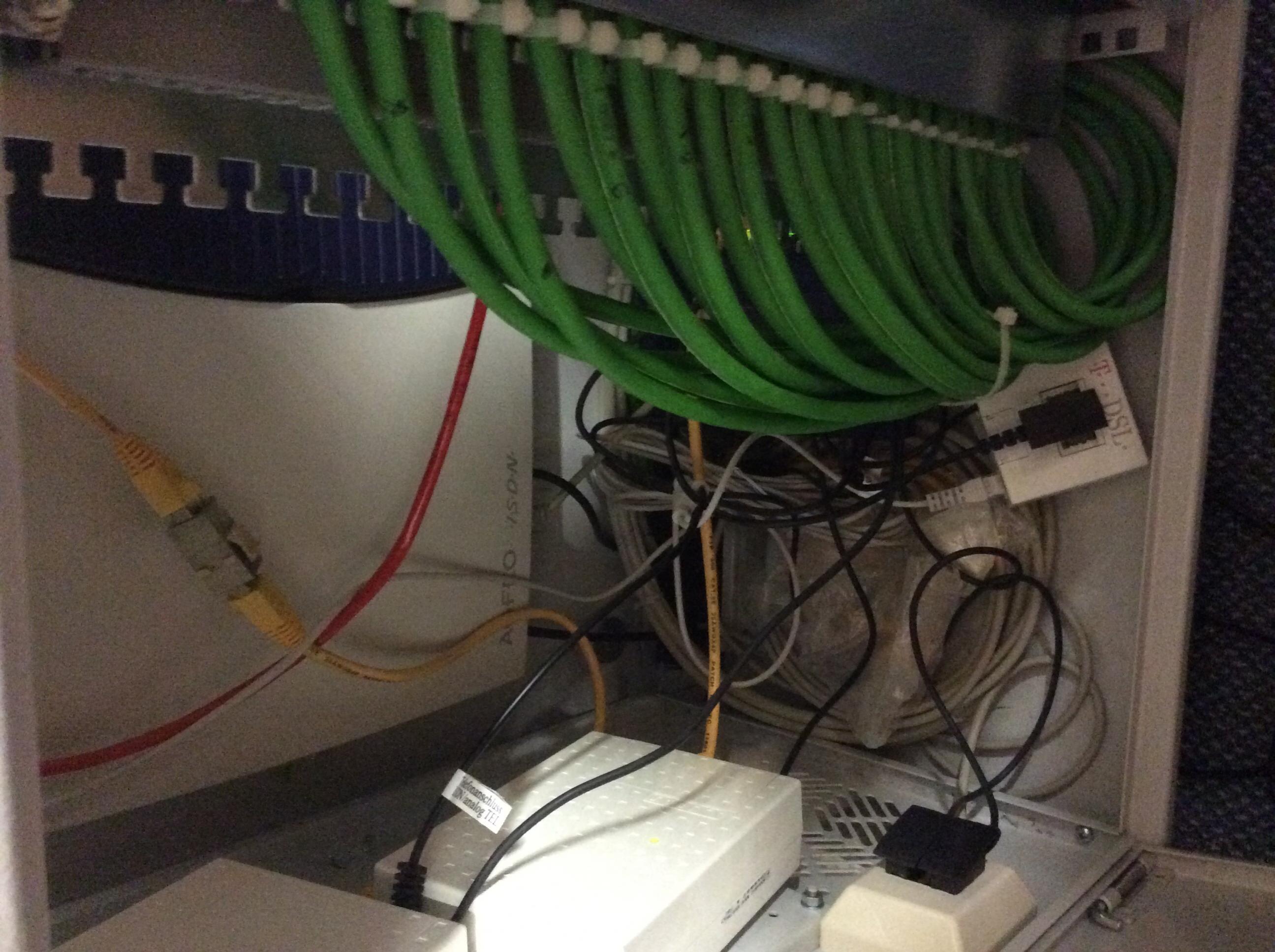

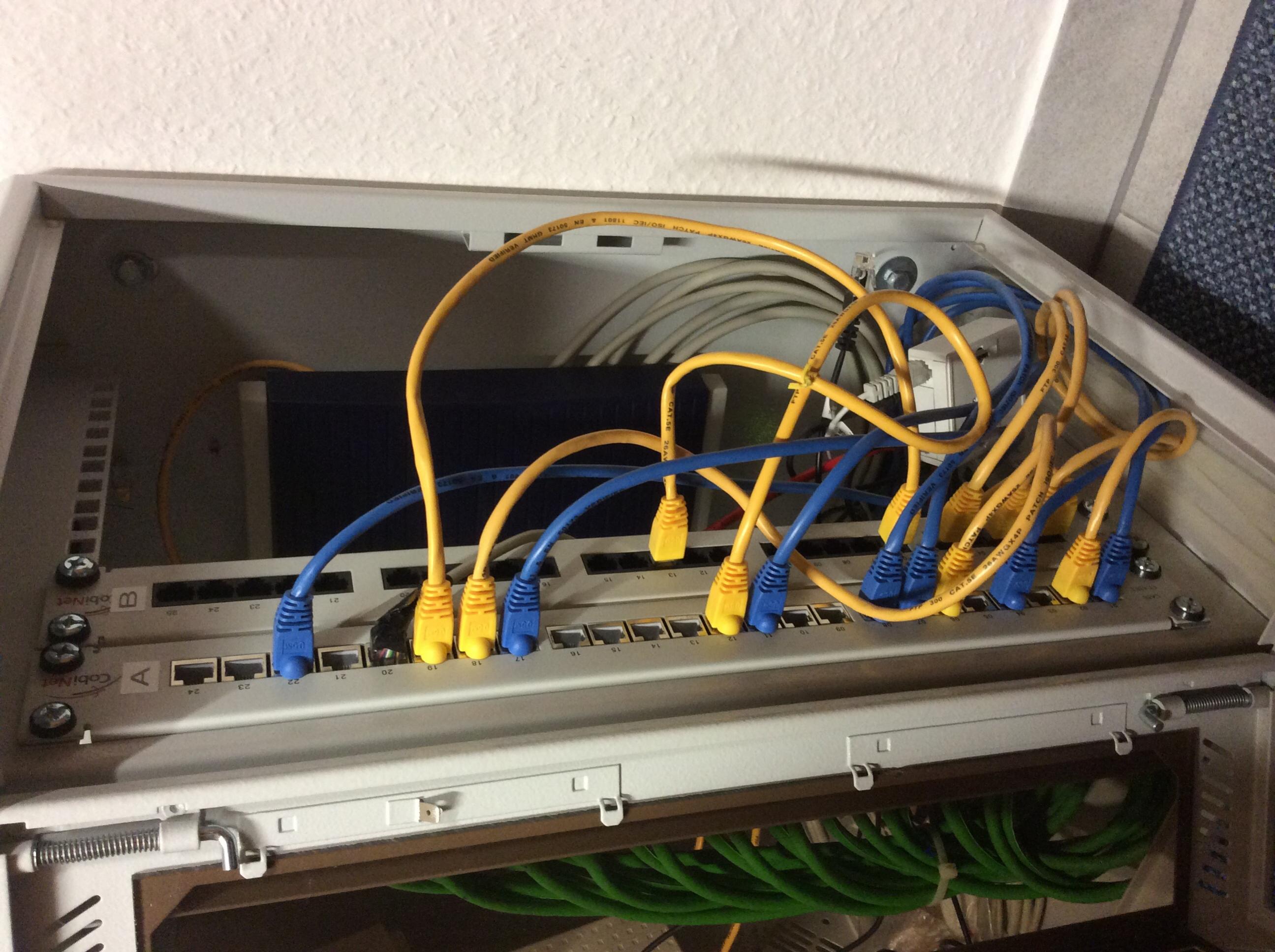

      477,16 kB, 2.591×1.935, 866 mal angesehen
      486,2 kB, 2.591×1.935, 855 mal angesehen

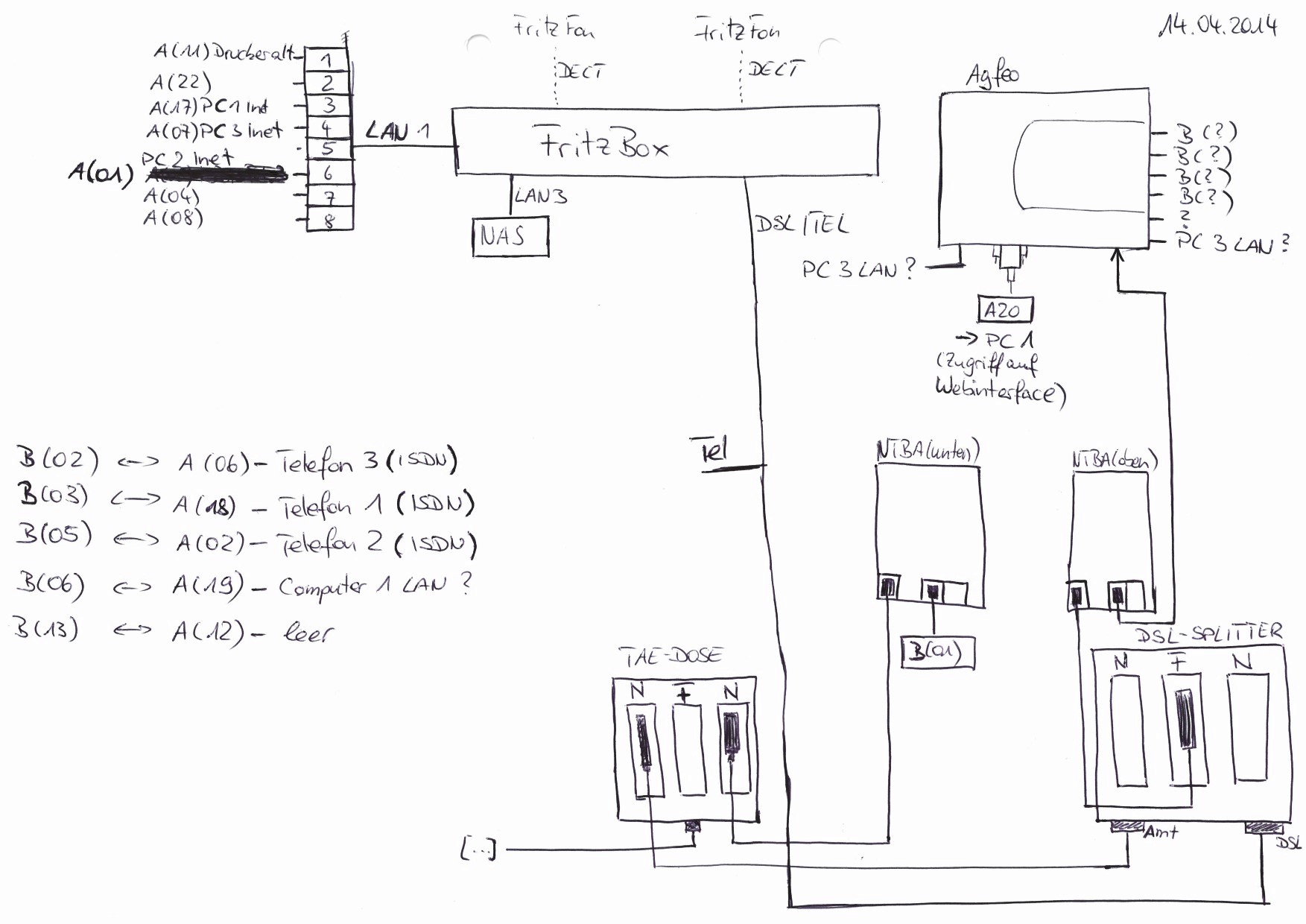

    Kannst du mal eine Skizze posten, wie welche Geräte miteinander verbunden sind? Die Bilder sagen leider nicht viel aus :(
  • So ich habe jetzt mal eine komplette Skizze erstellt. War gar nicht so einfach.
    Ich sollte noch dazusagen, dass wir hier zwei Patchfelder haben, A (sollte) für alles außer Telefon stehen, B dann nur für Telefon. Faktisch waren hier aber so viele am Werk... aber das stimmt, soweit ich das verstanden habe. Siehe dann auch Anhang.

    (Jetzt bitte Skizze angucken)
    Was mir heute aufgefallen ist, dass wenn ich das tel Kabel der FritzBox in das (oben)-NTBA stecke, dass dann bei ausgehenden Anrufen intern ein Fehler angezeigt wird ("Störung"); die angerufenen Personen konnten jedoch ganz normal das Telefonat führen (mal davon abgesehen dass bei uns davon nichts ankam :D )
    Stecke ich es ins (unten)-NTBA, passiert nichts... In beiden Fällen ändert das auch nichts für das FritzFon, immer noch keine Verbindung. Und mit den Wahlregeln immer noch das kurze Blinken der Festnetz-LED, bevor sie komplett aus geht.
    Hoffe, die Situation ist jetzt etwas klarer. Danke schonmal.

    Am 'NTBA(unten)' hängt an der ISDN-Buchse ein 'B(01)'. Was ist das? Warum überhaupt einen zweiten NTBA. Soll nicht alles über die Agfeo laufen?
  • von dem NTBA (unten) geht ein Kabel zum B(01)-Anschluss; von dem geht wahrscheinlich ein Kabel in die TK-Anlage; wharschenlich, weil ich es nicht richtig sehen kann (zu viele Kabel :/ ), aber es macht nur Sinn, wenn das an die S0-Schnittstelle geht, finde ich.
    A und B sind die besagten Patchfelder. B ist dann für Telefon zuständig, was wieder passen würde.
    Werde mir das dann nochmals anschauen.

    Es scheint mir dringend erforderlich, die Kabel mal zu beschriften :whistling: und bei der Gelegenheit mal 'Grund' in die Verkabelung zu bringen.
    Ein Patchfeld 'B' gibt es auf deiner Zeichnung nicht und 'B(01)' exsitiert nur am 'NTBA(unten)'. Wie dem auch sein, heißt das, dass an 'B(01)' ein einzelnes, völlig unabhängiges ISDN-Telefon hängt?
    Wenn ich es richtig sehe, habt ihr eigentlich zwei voneinenander unabhängige Telefonanlagen: zum einen die Fritzbox mit DECT-Telefonen und IP-Telefonie am DSL-Anschluss und zum anderen die Agfeo am ISDN-Anschluss als ISDN-Anlage am Anlagenanschluss mit ISDN-Telefonen. Wenn ich dich richtig verstanden habe, möchtest du, dass die DECT-Telefone an der Fritzbox auch direkt über Durchwahl erreicht werden können. Diese Durchwahl funktioniert aber nur an einem Anlagenanschluss; dafür muss die Fritzbox aber entsprechend konfiguriert werden (siehe den Link in meinem obigen Beitrag). Ob das aber mit zwei Telefonanlagen an demselben Anlagenaschluss funktioniert, wage ich zu bezeifeln, zumal die Fritzbox bei Verwendung eines Anlagenanschlusses auch am S0 Bus des NTBA hängen muss (nach meinem Verständnis). Bei euch hängt die Fritzbox aber am DSL Anschluss des 'NTBA(oben)'.
    Hab ich auch nicht eingezeichnet, der Übersichtlichkeit wegen. A und B PAtchfelder sind A() und B(), wobei () die Zahl des Steckplatzes wiedergibt. Eigentlich nur für mich interessant.
    An B(01) hängt wahrscheinlich die Agfeo, was anderes macht kein sinn. Von Patchfeld B gehen jedenfalls 4 Kabel in die Agfeo (siehe Zeichnung rechts oben); welche das sind kann ich aber nur raten.

    Ich habe mir gerade überlegt, dass ich doch eigentlich von dem B(01) zur Fritzbox S0 zur Agfeo nochmals ein Kabel ziehen müsste, damit die Fritzbox zwischen beiden NTBAs und der Agfeo hängt. Das wird jedoch daran scheitern, dass nur ein S0 an der FritzBox vorhanden ist :/
    Entweder ich verstehe dich vollkommen falsch, aber ich würde nein sagen. DSL wird ja vom Splitter abgezweigt, sodass nach dem Splitter eigentlich nur noch Tel laufen sollte (wenn ich das richtig verstanden habe); also ist ab dem NTBA (oben) nur noch Tel bis zum Telefon vorhanden.

    Die Antwort irritiert mich ein wenig. Natürlich läuft über den DSL Anschluss des Splitters auch immer die Internetverbindung. Wie sollte den sonst auch der in deiner Zeichnung genannte 'PC2 Inet' an Port 5 des Switch 'A' (der an LAN1 der Fritzbox hängt) funktionieren? Da die Fritzbox nur diesen DSL Anschluss hat, funktionieren die dort zusätzlich angemeldeten DECT-Telefone nur über IP-Telefonie über den DSL Anschluss.
    Du schreibst: "Hab ich gemacht. Das sollte also nicht der Fehler sein."
    Das glaube ich nicht, dass du das gemacht hast. Dazu müsste die Fritzbox über ihren S0 Eingang mit einer ISDN-Leitung verbunden sein, was gemäß deiner Zeichnung nicht der Fall ist.
