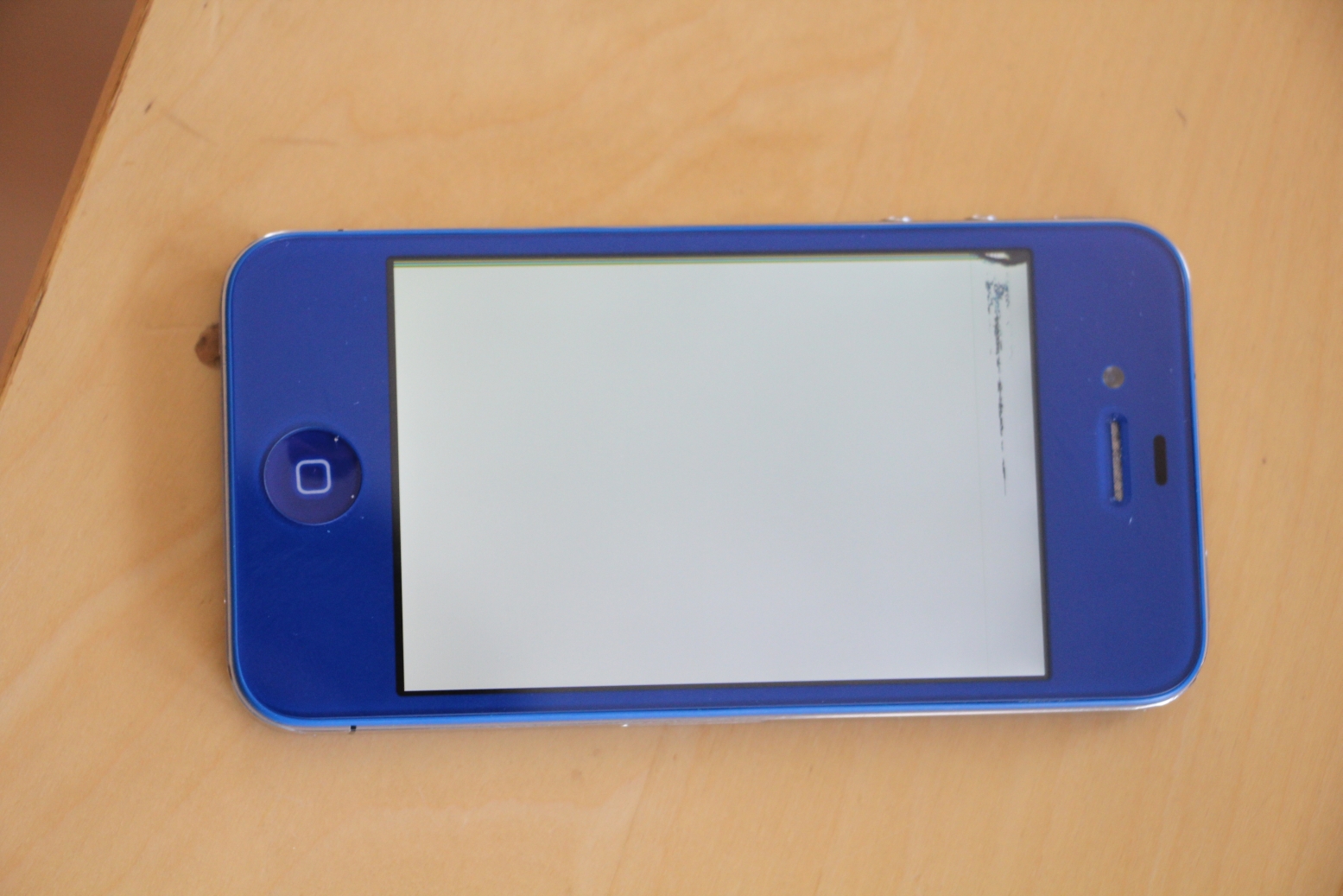

    Hallo zusammen,
    vor ca 3 Wochen habe ich bei meinem 4er selbst das Display gewechselt. Lief auch gut, bis heute. Als ich um 10 Uhr den Wecker ausgedrückt habe war noch alles ok. Eben gerade wollte ich es benutzen und stelle fest, dass das Display defekt ist (siehe Bild). Es lag die ganze Zeit auf dem Tisch und wurde nicht angerührt
    Was meint ihr dazu? Display kaputt oder vll nur ein Flexkabel locker? Der schwarze Punkt sieht für mich nach einem Eindrücken aus. Kann schlecht aber ja eigentlich gar nicht passiert sein, da es nur auf dem Tisch lag.
    Habe ich eine Chance ein neues Display zu bekommen?
    Frohe Ostern!

  • Das ist eindeutig ein Bruch vom Display - wahrscheinlich beim Wechseln verspannt eingebaut. Dann reicht minimaler Druck aus , damit es reißt. So wie es aussieht , ist das Display selber geplatzt - nicht das Deckglas.
    Die einzelnen Komponenten (Deckglas , Digitzer , LCD) sind aufeinander geklebt und bei Druck von der Seite passiert dann so etwas. Der schwarze Fleck am Rand dürfte auch mit der Zeit immer größer werden.
    Neues Display wirst du nicht bekommen , da du nicht beweisen kannst das du es beim Selbsteinbau nicht schon beschädigt hast.
