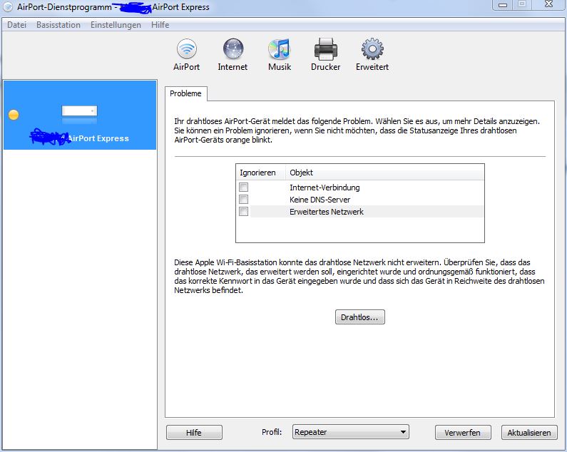

    Bei der Konfiguration der Express habe ich eingestellt, dass die AirPort das bestehende Netzwerk erweitern soll. Die AirPort fragte mich nach dem Namen für das Netzwerk, welches es erweitern soll. Dort habe ich dann die SSID und das Passwort meiner EasyBox eingegeben. Nach kurzer Zeit meldete die AirPort, dass alles i. O. war und sie einwandfrei arbeitet. Die grüne Lampe an der Vorderseite leuchtet grün, also sollte sie problemlos arbeiten.
    Allerdings wurde ich schon stutzig, da ich keinerlei Verbesserung der Verbindung bemerkte. Mein iPhone stand direkt neben der AirPort und ich hatte immer immer noch 2 Balken. Die AirPort baute auch kein neues Netzwerk auf. Ich fand nur das Netz von der EasyBox, kein weiteres von der AirPort.
    Nungut, ich habe mir mal das AirPort Konfigurationsprogramm von der Apple-Website heru tergeladen und mich mit meiner Express verbunden. Das Programm zeigte mir an, dass die AirPort nur mit meiner EasyBox verbunden sei, aber das Netzwerk nicht erweitert.

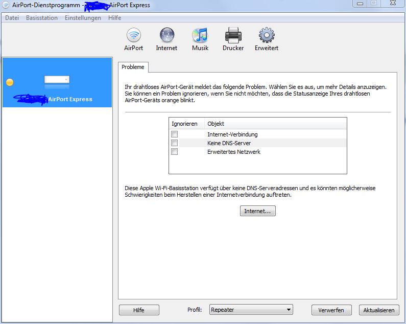

    Nun stellte ich die Express dann nochmals als Repeater ein (Netzwerk erweitern, Name + Passwort des Netzwerk). Nun wollte die Express einen Neustart, den ich bejahte. Nach dem Neustart: Gelbe LED an der Express blinkt (laut Anleitung ist das ein Fehler in der Konfiguration). Ich habe also nochmal nachgesehen und die Express gab drei Statusmeldungen.
    - Keine IP Adress
    Die AirPort bekommt anscheinend keine IP Adresse
    - Kein DNS-Server
    Daraus folgt: Repeater-Modus funktioniert nicht.

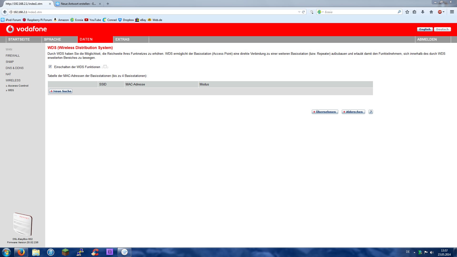

  • Hast du die Einstellungen in der Easybox 802 gemäß Bedienungsanleitung Seite 143 vorgenommen?
    Den Modus 802.11n würde ich nicht deaktivieren, da durch den Repeatermodus ja bereits nur die Hälfte der WLAN Übertragungsgeschwindigkeit erreicht wird.

    Ich habe gerade WDS eingeschaltet, allerdings will es immer noch nicht funktionieren. Die AE meldet die selben Probleme wie davor. Laut der Anleitung muss die SSID, Funkkanal und Art der Verschlüsselung gleich sein.
    Die SSID sollte gleich sein, den Funkkanal kann ich bei der AirPort nur einstellen, wenn ich "Ein neues Netzwerk erstellen" wähle. Auf der Übersichtsseiteder AE wird mir als Kanal aber 5 angezeigt, genau so, wie ich es in der EasyBox konfiguriert habe. Bei der Verschlüsselung bin ich mir nicht ganz sicher, sind WPA2 (EasyBox) und Persönlicher WPA2 (AirPort) das selbe? Die AirPort wird allerdings auch nicht in der Liste der EB angezeigt, siehe Screenshot. Ausserdem habe ich noch die Fehler angehängt, die mir die AirPort anzeigt, evtl. kannst du damit etwas anfangen.

  • Mich machen die Fehlermeldung aus deinen angehängten Bildern stutzig. dort heißt es überall: "Ihre Apple-Wifi Basisstation ...". Du hast doch überhaupt keine Apple Basisstation, die Basisstation soll doch deinen Easybox 802 sein ?( . ich vermute also, dass die Apple Express nur als Basisstation fungiert und den Repeatermodus zwar unterstützt, als Repeater aber andere Geräte eingesetzt werden müssen. Ein Indiz dafür ist ja der WAN-Anschluss der Airport Express. Folglich müsste es also genau andersherum sein: deine Airport Express müsste der eigentliche Router sein, der am DSL Anschluss hängt und deine Internet-Zugangsdaten beinhaltet. Die EasyBox wäre dann der eigentliche Repeater. Aber das wird u. U. mit deinem Provider nicht machbar sein, zumal die Airport Express dann ein Modem mit den Internet-Zugangsdaten und dem eigentlichen DSL Anschluss erwartet.
    Dabei gilt noch folgendes: Repeater Technologie ist nicht normiert und garantiert wird die Funktion nur zwischen Geräten desselben Herstellers (wenn diese Geräte denn grundsätzlich diese Funktion unterstützen). Daher will die Airport Express wohl die Basisstation sein :( . Bei Geräten unterschiedlicher Hersteller muss für den Repeaterbetrieb als Verschlüsselung normalerweise auch das unsichere WEP Verfahren genutzt werden.
