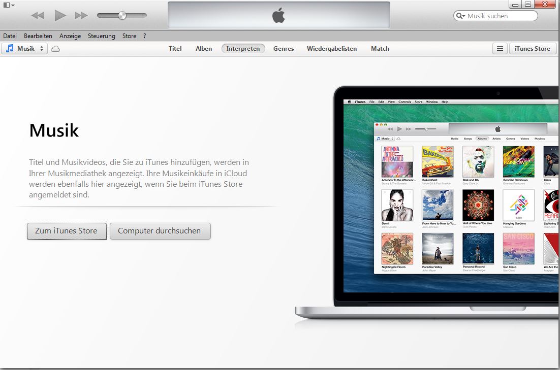

      Ich habe ein dickes Problem.
      Beim starten von Itunes kommt nicht das gewohnte Bild, sondern dass, was im Anhang ist. Anscheinend ist die ganze Mediathek weg. Vorgestern war alles noch da, Itunes startete wie gewohnt. Itunes und alle Files liegen auf einer externen Festplatte. Die Itunes-Installation liegt im Ordner "ITunes", die Files in einem Extraordner "Musik". Greife ich auf die ITunes.exe auf der Sicherungsfestplatte zu (Sicherung liegt ca. 14 Tage zurück), öffnet sich die gleiche Maske.
      Ein Update auf der Hauptplatte auf die neuste Version brachte nichts, Betriebssystem ist Windows 7.
      Was ist passiert und kann man das beheben? Den Fehler hatte ich schon einmal vor ein paar Monate und ich musste alle Files wieder neu zur Mediathek hinzufügen, wobei natürlich alle Bewertungen und ein Großteil der Cover futsch waren. Bei über 600 GB eine sehr aufwendige Sache!
      Vielleicht hat jemand eine Lösung, für die ich mich jetzt schoin bedanken möchte!

      Jetzt ist dieses Phänomen wieder aufgetaucht! Starte ich Itunes öffnet sich eine vollkommen neue Mediathek. Die Installation befindet ich auf C. Starte ich die Sicherungskopie (komplette Itunes-Installation von C) von N (Itunes Libary.itl) öffnet sich wieder die neue Mediathek. In der neuen Mediathak sind alle Einstellungen (Speicherort, Codierer etc.) so, als hätte Itunes gerade installiert. Habe ich natürlich nicht.
      Woher kommt das und wie kann ich iTunes wieder mit meiner richtigen Mediathek starten. Vielleicht hat jemand einen Rat, bevor ich einen Kardinalfehler begehe.

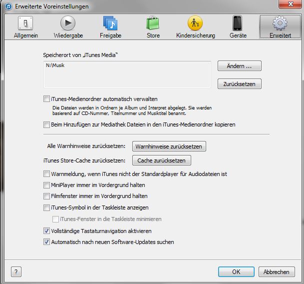

      Poste mal einen Sreenshot des Fensters von 'iTunes -> Bearbeiten -> Einstellungen -> Erweitert'.

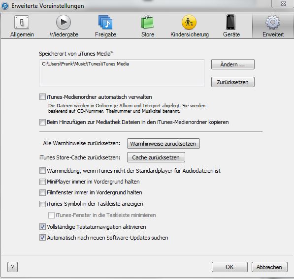

      Bei mir ist iTunes auf C:. Die Mediathek liegt auf einer Externen. Diese schließe ich an iTunes an, BEVOR ich iTunes hoch fahre. Selbstverständlich habe ich iTunes "gesagt", dass die Mediathek auf der Externen, in meinem Fall auf E: liegt. Normalerweise ist C: voreingestellt.
      Von der Externen habe ich selbstverständliche eine eins zu eins Datensicherung von E:.
      Vergesse ich, die Externe E: vor dem Hochfahren von iTunes anzuschließen, ist wieder C: als Speicherort bei iTunes "eingestellt".

    • Hallo!
      Mit Files meine ich natürlich die MP3-Dateien die zwangsläufig aus folgenden Gründen auf der Externen "N" liegen:
      1. Ist dieses eine Buffalo Duo-Datastation die im Raid 1-Verfahren läuft, also 2 Festplatten enthält, die sich immer gegenseitig sichern.
      2. "C" hat nur eine Größe von 500 GB, ich habe aber 720 GB MP3-Files.
      Ich hoffe, dass es nun verständlich ist, warum meine Lieder auf eine externe Festplatte ausgelagert werden müssen. Das mache ich nun schon so seit rund 7 Jahren und hat immer reibungslos geklappt. Ich habe sogar in der Vergangenheit iTunes immer nach N installiert
      Daher die Einstellungen wie auf Bild Itunes 1 > Speicherort von "iTunes Media". So war schon immer meine Grundeinstellung. Nach dem gestrigen und nicht erstmaligem Crash wurde die komplette "iTunes Libary.itl" überschrieben. Die zuvor 24.657 KB große Datei, war nur noch 5 Kb groß, womit natürlich alles weg war. Die Einstellung dieser neuen Mediathek enthielt die Einstellung von auf dem Bild 2, wo iTunes wohl standardgemäß die MP3-Dateien hin haben will. Die ursprüngliche "iTunes Libary.itl" war schlichtweg verschwunden.
      Da ich nach dem letzten Crash den die komplette Itunesinstallation von C:\Users\Frank\Music\iTunes in den Ordner N:\iTunes Sicherung C sichere, stand mir glücklicherweise noch eine Libary.itl zur Verfügung. Diese wieder in C:\Users\Frank\Music\iTunes eingefügt, zuvor die neue Libary umbenannt und iTunes funktionierte wieder, nicht ganz aktuell, aber es funktionierte.
      Damit ist zwar primär das Problem aus der Welt geschafft, erklärt aber immer noch nicht, warum sich plötzlich und nicht zum ersten mal meine Libary auf C:\Users\Frank\Music\iTunes mit einer neuen Libary überschrieben hat. Ein Update auf eine neue iTunes-Version fand nicht statt und ich habe auch keinerlei manuellen Eingriff getätigt um da was hervorzurufen.
      Ich hoffe, dass verschafft Euch jetzt mehr Klarheit.

      Ich habe danach meinen Speicherort kontrolliert: Der Speicherort war in iTunes richtig eingestellt (D:/Eigene Dateien/Eigene Musik/iTunes). Nach dem starten von iTunes mit gedrückter SHIFT-Taste und anschließendem auswählen der iTunes Library.itl passierte nichts. Die Mediathek blieb leer.
      Da meine letzte Sicherung vor einer Woche gemacht wurde und ich seitdem einiges geändert hatte, wollte ich nur ungern die Sicherung einspielen. Also habe ich mit Datei -> Ordner zur Mediathek hinzufügen den o.g. Ordner wieder in iTunes eingefügt.
      Danach war meine Mediathek auf dem aktuellen Stand, nur bei 5 Alben fehlten die Cover und ein Album, das ich vor ein paar Tagen gelöscht habe, ist wieder aufgetaucht.

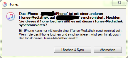

      EDIT: Ich habe gerade mein iPhone zum synchronisieren angeschlossen und iTunes präsentierte mir diese Meldung:
      Das klingt, als hätte sich die iTunes-Mediathek komplett resettet und neu aufgebaut...
