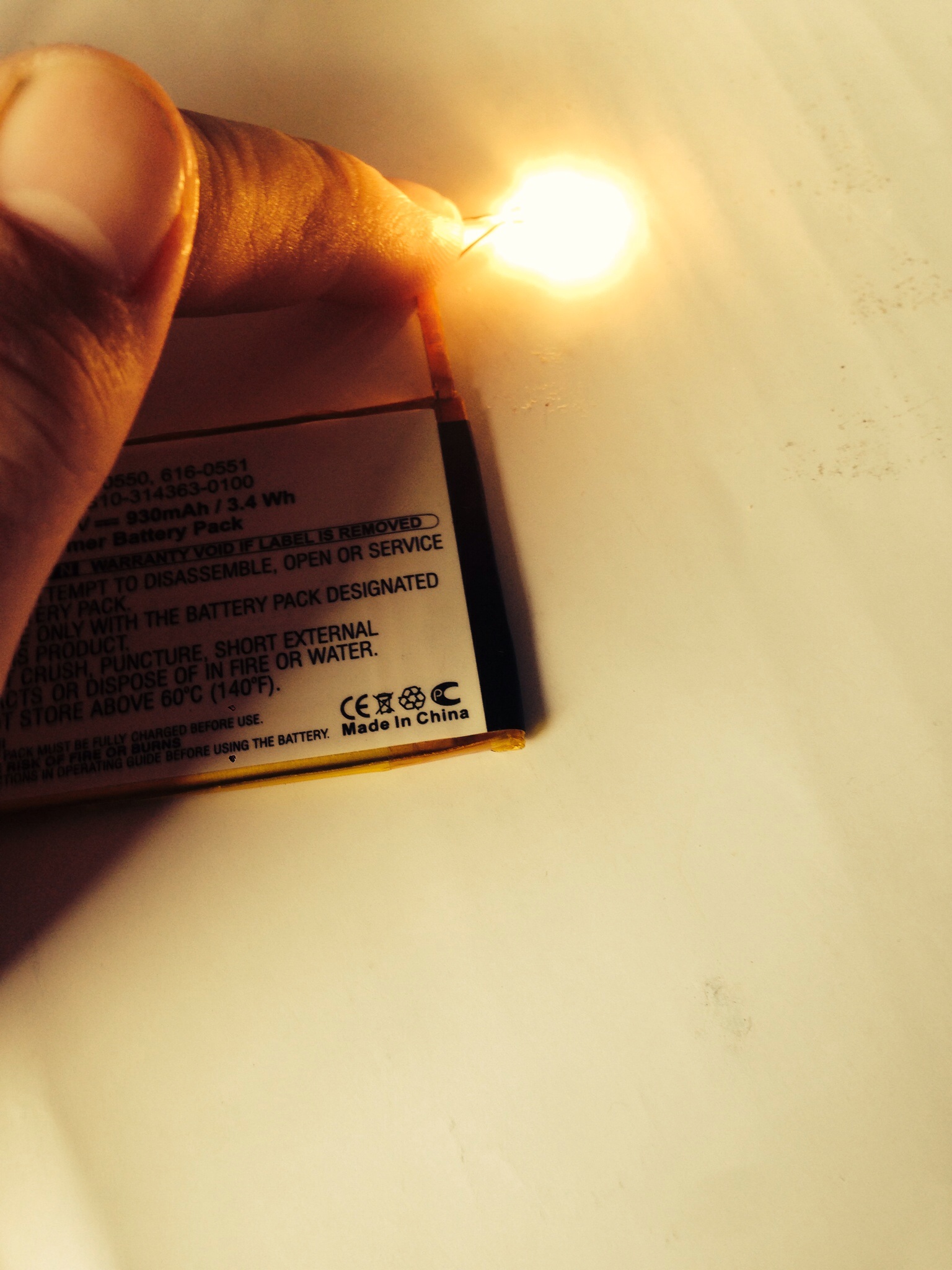

    Edit: ich habe den Akku gerade an einer kleinen Wolfram Glühbirne aus der taschenlampe getestet.
    Die Birne leuchtet sehr hell...

    Der Test mit deiner Wolfram-Birne sagt leider nicht sehr viel aus, solche Birnen brauchen nicht viel Strom und wenn der Akku nur noch 2V liefert, dann leuchtet die Birne auch...
