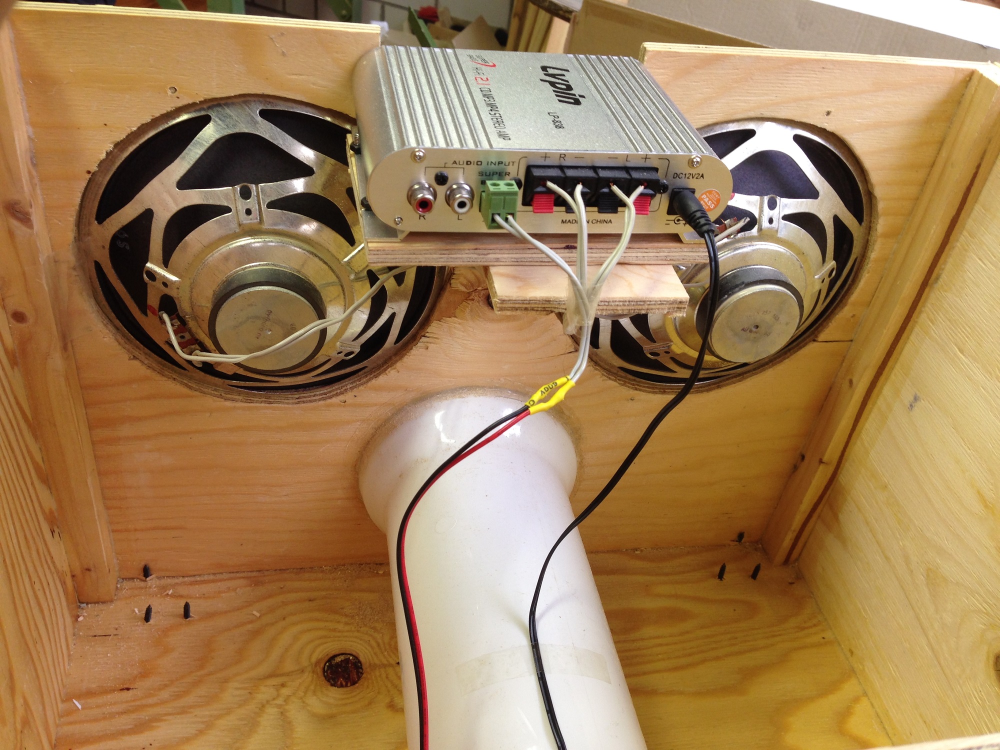

    So sah das Ganze am Ende mit eingebauten Lautsprechern und Bassreflexrohr aus:
    Nun leimte ich die Frontplatte mit den Lautsprechern auch noch mit Kanthölzern an der Bodenplatte an. Dann verschraubte ich die Seitenplatten und die Frontplatte nochmals mit kleinen Schrauben, damit es wirklich 100%ig hebt und es keine Spalten gibt.
    Nun kam die Rückseite: Das Brett hatte wieder die Maße von 50x36 cm, unten sägte ich mit der Stichsäge ein Loch für die Bassmembran. Diese verschraubte ich ebenfalls. Außerdem bohrte ich noch ein kleines Loch für die Strombuchse (sieht man hier auf dem Bild nicht):
    Nun waren praktisch alle Membranen und die ganze Technik verbaut, fehlt nur noch der Verstärker. Das war ein bisschen "schwierig": Ich habe eine Platte ausgesägt, den Verstärker mit M4-Schrauben und Muttern darauf verschraubt und die Platte mit einem Kantholz auf der Front-Platte innen befestigt, so dass man gut von Außen an die Regler kommt.Aber ein Bild sagt mehr als 1000 Worte...:
    Und eigentlich war die Box nun, bis auf den Akku, fertig. Alles noch schnell verkabelt und den Deckel festgeschraubt - und ab gehts zum ersten Klang-Test. Als Quelle diente mein Telefon mit einem 3,5 mm Klinkekabel. Als Testlied diente Every Breaking Wave von U2.

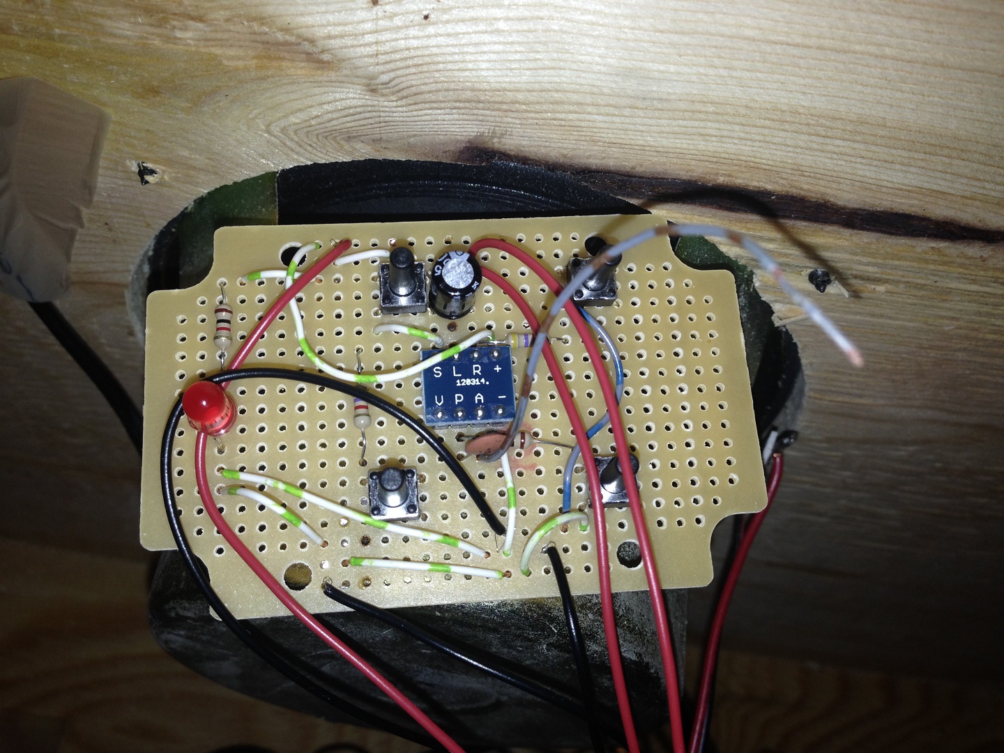

    Die zweite Neuerung ist interessanter, ich habe nämlich ein kleines Radio in die Box integriert. Das Radio stammt aus dem diesjährigen Conrad-Adventskalender. Ich habe es einfach mit vier Tastschaltern auf eine Platine aufgelötet und dann mit einem Schalter verbunden, damit ich immer zwischen AUX und Radio umschalten kann, ohne irgendetwas abzustecken. Hier mal ein Bild von der Platine:
    Der kleine Draht etwas weiter Rechts im Bild ist nur ein kurzes Kabelstück, an das ich eine richtige Antenne anlöten werde. Versorgt wird das Radio seperat über zwei 1,5 V AA-Batterien, diese halten bei meiner Benutzung ewig. Und da ich die Box öffnen kann, kann ich die Batterien jederzeit austauschen.

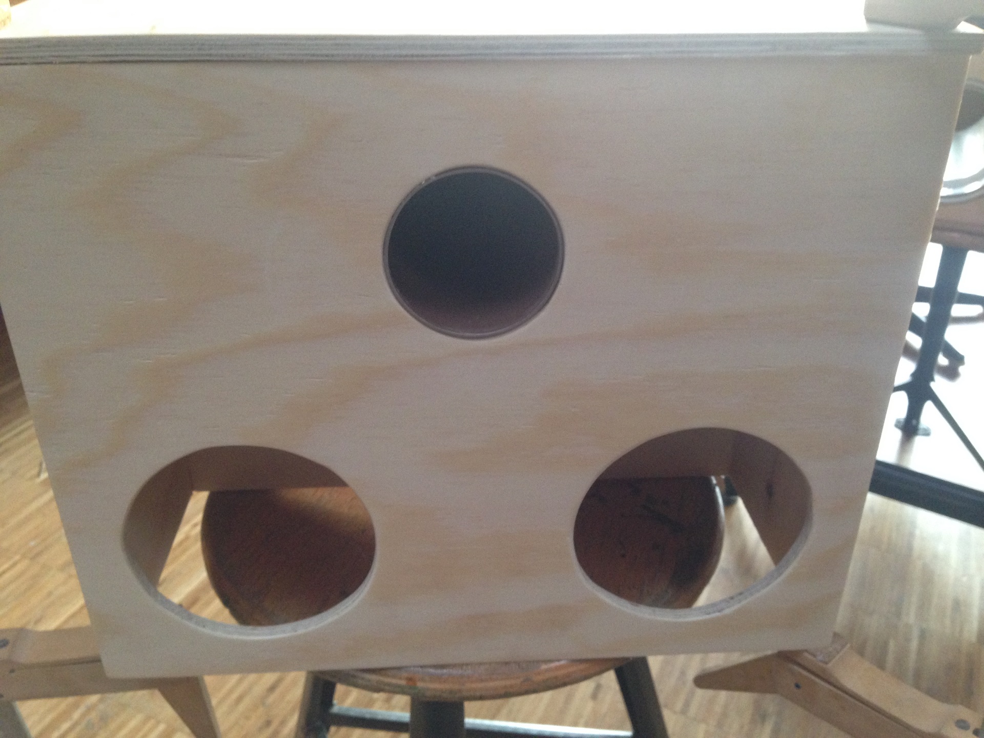

    Mit den fertigen Platten ging ich also nach Hause und zeichnete erstmal die Löcher für die Membranen ein. Ich ging bei der neuen Box sehr genau vor, da die alte doch an einigen Stellen schief und krumm war und ich das vermeiden wollte. Ich überprüfte genau, ob die Lautsprecher in der Mitte waren und den gleichten Abstand von den Seitenwänden hatten.
    Danach zeichnete ich das Bassreflexrohr ein. Das hatte ich etwas kleiner eingeplant, da das Rohr bei der alten Box doch ziemlich groß war und eigentlich sogar zu groß war. Als ich das auch ausgesägt hatte, wollte ich eigentlich die Öffnung für den Verstärker sägen, aber ich beschloss, den Verstärker auf die Rückseite zu setzen, damit die Vorderseite schlicht bleibt und sauber aussieht. Außerdem störten dann keine Drehregler und LEDs die Vorderseite.
    Danach schleifte ich das Brett sehr gut ab. Ich begann mit gröberem Schleifpapier, um dann nach und nach zu feinerem zu kommen. Danach sag das Brett wirklich sehr sauber aus und war enorm glatt.

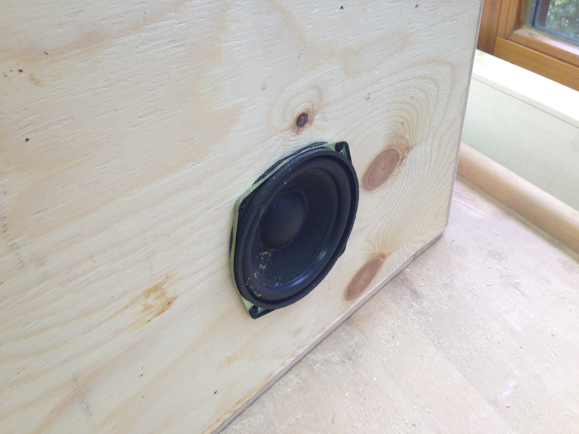

    Hier mal ein Bild von der Vorderseite mit bereits angeklebtem Bassreflexrohr (ist leider etwas unscharf):
    Hier noch ein Bild von hinten (nicht über die eingedrückte Membran wundern, da ist Jemand mit dem Fuß mal dagegen gekommen, sie funktioniert aber noch problemlos):

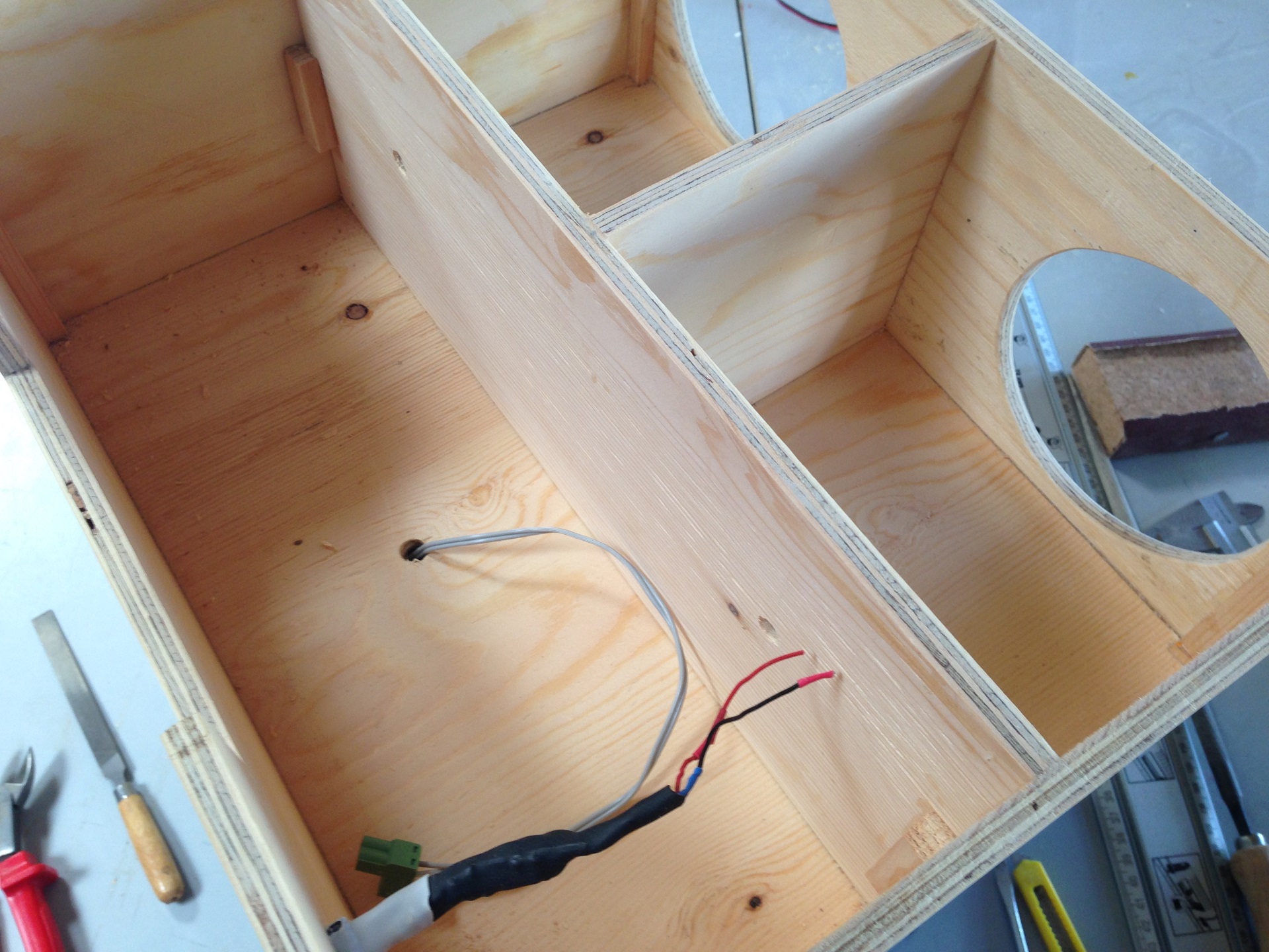

    Was ich bei dieser Box allerdings noch gemacht habe: Ich habe für jede Membran einen eigenen, abgetrennten Bereich eingeplant. Dem Subwoofer gehört die Hälfte der Box, da bei Bass der Resonanzkörper und der Platz hinter der Membran sehr wichtig sind. Außerdem verbrauchte das Bassreflexrohr in diesem Bereich auch einigen Platz.
    Auch die beiden McGee Lautsprecher trennte ich voneinander, um ein gutes Stereo zu ermöglichen. Einen Teil ließ ich auch für die Elekronik frei.
    Ich bohrte dann insgesamt drei Löcher: Eins vom Subwoofer in den Elektronik-Bereich und dann noch zwei weitere, für jede Membran ein eigenes, um die Kabel in den Elektronik-Bereich zu legen.

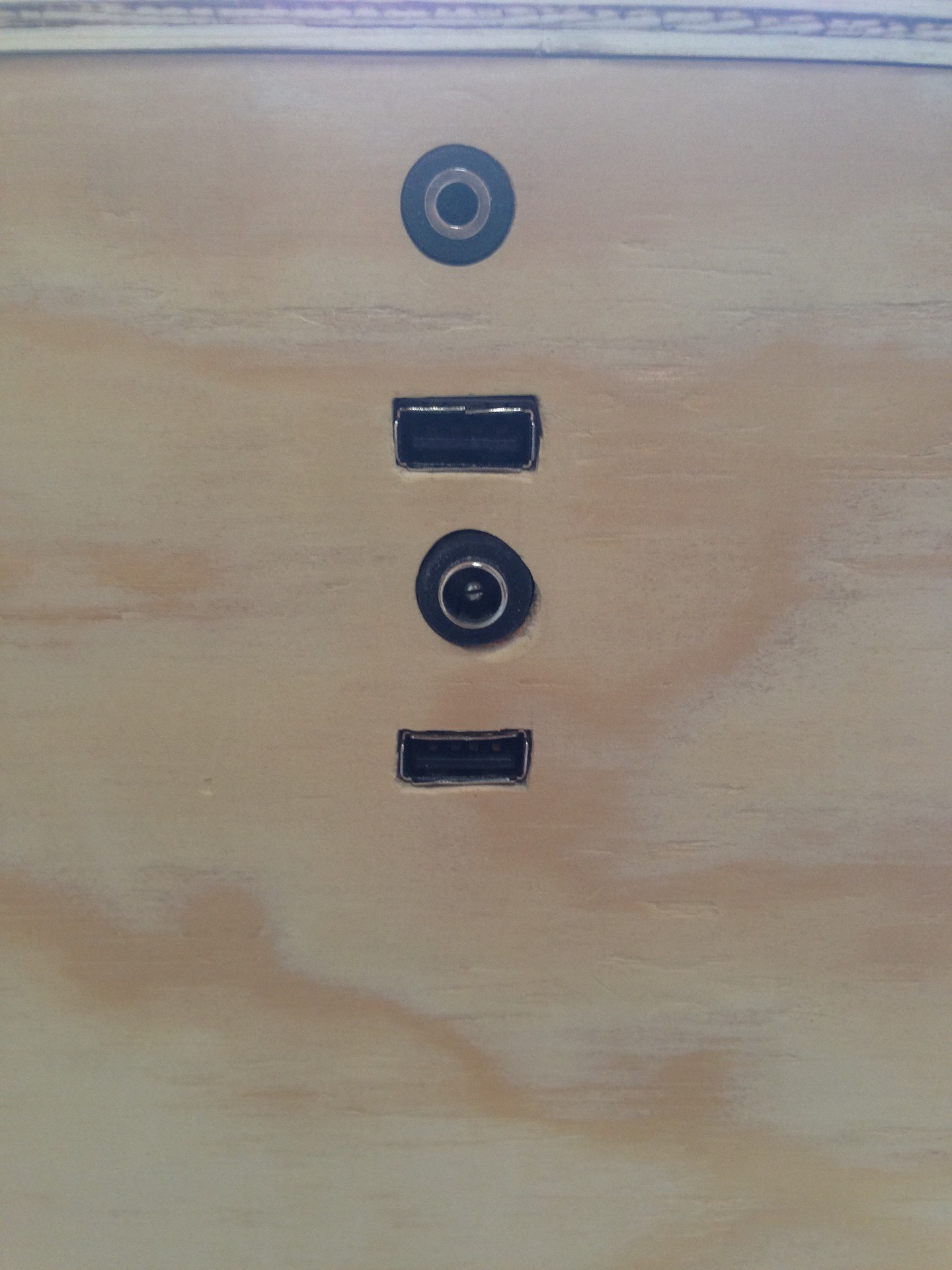

    Anschließend bohrte ich nochmal drei Löcher: Eins für den Stromanschluss, eins für den USB-Anschluss und eins für den Audio-Eingang (3,5mm Klinke). Ich habe die Löcher etwas weiter oben gebohrt, damit die Kabel direkt in den Technik-Bereich kommen, damit ich sie nicht großartig verlegen muss. Somit hatte ich also alle Kabel an einem Platz und ich kann komfortabel etwas ändern.
    Hier mal ein Bild, damit man sich das vorstellen kann:

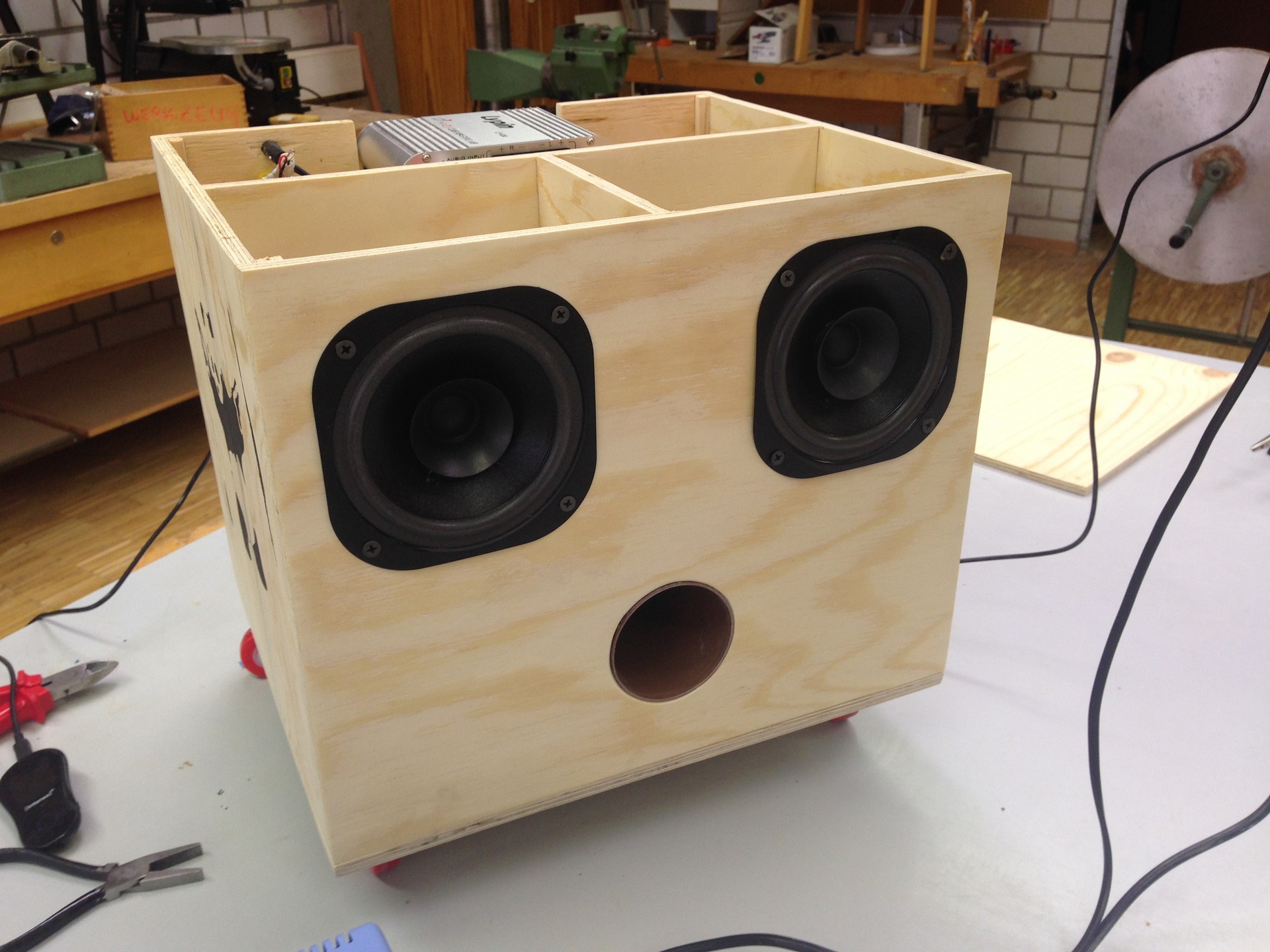

    Und ich muss sagen: Die Box klingt für die kleine Größe wirklich sehr gut. Sie ist in meinen Augen sogar noch ein wengi besser als die Alte. Die McGee Membranen produzieren sehr gute Höhen und Mitten, der Bass ist wie in den Testberichten realtiv schwach, aber dafür präzise und ausgewogen. Mit der Unterstützung des Subwoofers klingt der Klang sehr gut und ausgewogen. Die Membranen produzieren auch bei hohen Lautstärken einen guten Klang und verzerren nicht.
    Hier noch ein Bild der Box im Ganzen (die leeren Seiten habe ich mit ein paar lustigen Stickern verschönert, nicht wundern):
    Ich bin mit dem Neubau sehr zufrieden. Ich habe mir noch einen Bluetooth-Stick bestellt (diesen hier) um die Box drahtlos mit Musik zu versorgen.

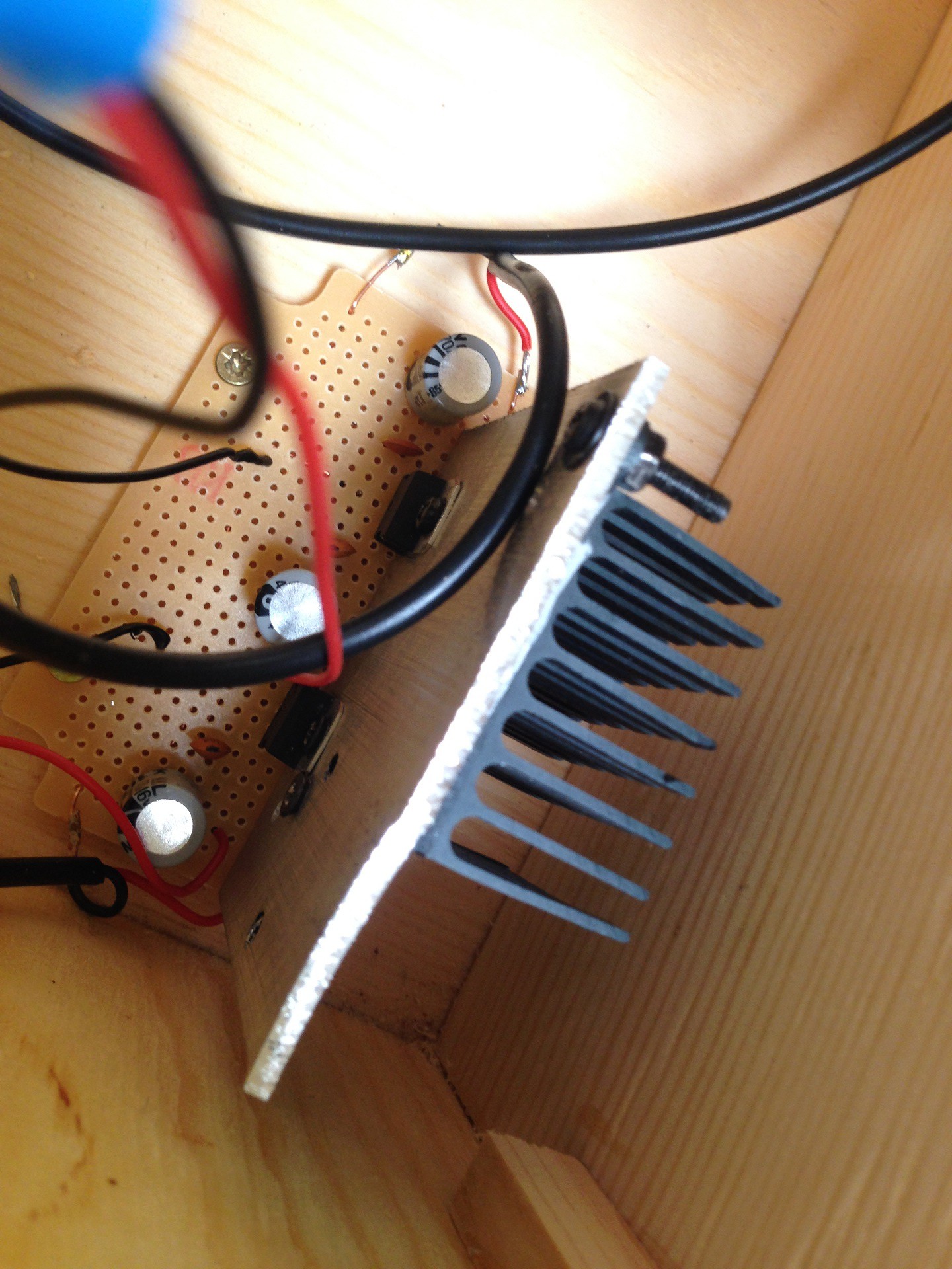

    @topic. Heute habe ich noch einen 2. USB-Port zum laden eingebaut, da ich evtl. mal zwei Geräte oder den Bluetooth-Dongle und ein Gerät anschließen will. Außerdem habe ich bemerkt, dass der eine Spannungsregler, den ich davor eingebaut hatte, trotz dem Kühlkörper knapp 80 Grad heiß wurde, weshalb er die Leistung herunterregelte und somit das angeschlossene Handy/iPhone langsamer lädt. Das liegt daran, dass die Spannungsregler die überflüssige Leistung in wärme umwandeln, d. h., dass 7 V und einige Milliampere (je nach Verbrauch des Verstärkers und des angeschlossenen Geräts) in Wärme umgewandelt werden.
    Deswegen habe ich direkt einen deutlich größeren Kühlkörper befestigt, an den nun der Spannungswandler für den 1. und der für den 2. USB-Port festgeschraubt ist. Die Temparatur der beiden Spannungsregler bleibt jetzt stabil bei etwa 35-40 Grad.
    Zusätzlich habe ich noch jeweils pro Spannungswandler einen Keramikkondensator mit 100 nF und einen Elektrolytkondensator mit 470 uF eingebaut, um die Spannungs besser zu glätten und die Spannungswandler zu puffern. Somit bleibt immer ein wenig Reserve, wenn das Gerät doch etwas mehr Strom benötigt.
    Aber hier erstmal zwei Bilder, einmal von der Platine mit dem großen Kühlkörper und einmal alle Anschlüsse im Überblick:
    Den Kühlkörper habe ich aus einem alten Stück Aluminium und einem Kühlkörper von der Onboard-Grafik eines Mainboards gebaut. Ich habe zuerst von der Aluminium-Platte ein kleines Stück abgesägt. Anschließend habe ich zwei Löcher für die Kühlrippen und jeweils ein Loch für jeden Spannungsregler gebohrt. Anschließend habe ich Wärmeleitpaste auf die Teile (Spannungsregler und Kühlrippen) aufgetragen und danach die Bauteile mit M4-Schrauben und Muttern befestigt. Das sieht zwar nicht so gut aus, kühlt aber die beiden Spannungsregler sehr gut. Wenn kein Gerät an den USB-Ports angeschlossen ist, laufen die Spannungsregler nicht und produzieren dann auch keine Abwärme. Wenn das angeschlossene USB-Gerät z.B. nur 500 mA benötigt, dann läuft der Regler nicht mit voller Leistung und produziert auch nicht so viel Abwärme.
    Ich habe für jeden Anschluss einen eigenen Spannungsregler eingesetzt, da die Bauteile nur ein paar Cent kosten und ich sonst nur 500 mA pro Port gehabt hätte. Jetzt kann jeder Port 1A liefern.

    PS: Die Löcher für die Anschlüsse hast du aber recht lieblos hingefriemelt, das stört insgesamt ein wenig. Aber trotzdem tolle Arbeit.
