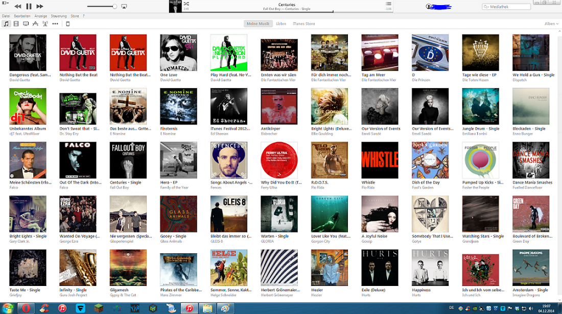

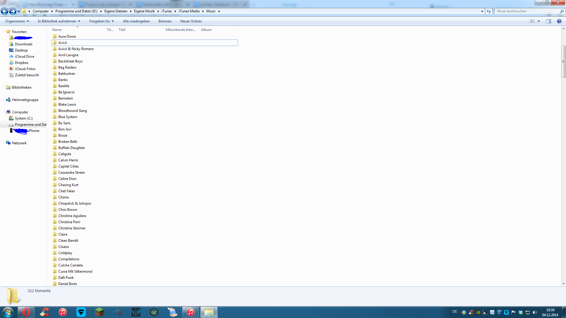

      EDIT: Hier mal ein Bild, wie das bei mir aussieht:
        207,45 kB, 1.920×1.080, 695 mal angesehen
        921,94 kB, 1.100×616, 643 mal angesehen

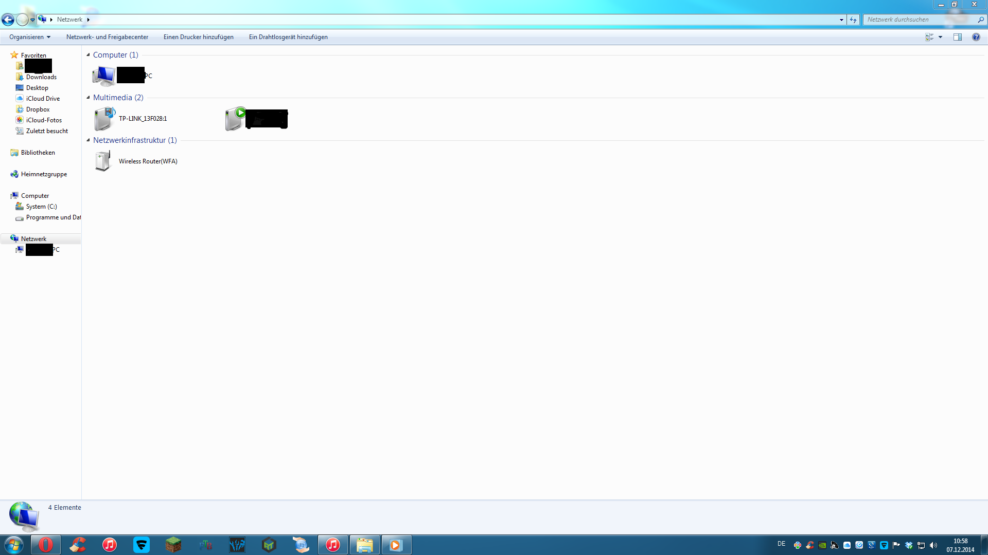

      Eine weitere Möglichkeit wäre ein NAS, also ein Netzwerkspeicher. Viele Router (z.B. Fritz!Box, EasyBox etc.) haben von Haus aus schon einen USB-Anschluss, an dem man einen Drucker oder eine Festplatte anschließen kann. Dort könntest du einen USB-Stick oder eine externe Festplatte anschließen und dort die Mediathek speichern. Der Vorteil wäre, dass du immer Zugriff auf die Mediathek hast, wenn du in dem Netzwerk bist (es gibt meines Wissens Methoden, das Ganze auch weltweit verfügbar zu machen, da kenne ich mich aber gar nicht aus) und jeder in dem Netzwerk, dem du es erlaubst, Zugriff hätte. Ich habe das auch eine Zeit lang gemacht, die Festplatte war mit USB an unserer EasyBox angeschlossen und wurde mit einer Zeitschaltuhr gesteuert. Die Festplatte war dann nachts aus und tagsüber an. Dort hatten wir dann einige Daten abgespeichert, die für alle wichtig waren.
      Der Nachteil wäre, dass du evtl. noch eine Festplatte kaufen musst und du musst ein bisschen Einrichtungsarbeit mitbringen. Wenn dein Router keinen USB-Anschluss hat, dann musst du entweder einen neuen Router kaufen oder ein NAS, welches über den LAN-Port angeschlossen wird. Das ist beides relativ teuer und insbesondere ein NAS mit LAN zieht meines Wissens auch nicht gerade wenig Strom.
      Du würdest die Festplatte dann im Explorer finden. Ich habe mal ein Bild angehängt, wo du das findest.
