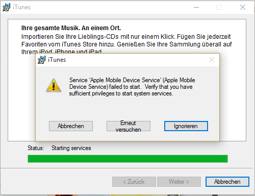

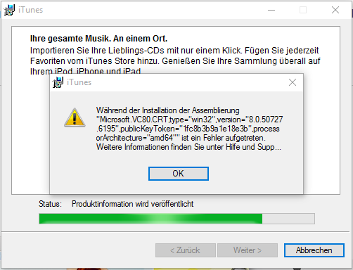

      Folgendes: Ich habe mir gestern Windows 10 installiert und wow, wie buggy. Die Taskleiste funktionierte nicht, meine Windows Taste reagierte nicht und alles war extrem langsam. Okay, das hatte ich auch befürchtet, sicherte deshalb alle wichtigen Dateien und setzte den PC neu auf. Natürlich mussten nun alle Apps neu installiert werden, was auch zum Großteil ganz gut ging, nur iTunes muckte. Ich bekomme immer bei der Installation diese 2 Fehler auf den Screenshots. Nach der Installation zeigt er mir dann an, dass Apple Application Support nicht installiert ist und das Fenster schließt sich wieder. Wohlbemerkt, dass das Programm installiert ist (nur die 32-bit, nicht die 64-bit Variante!). Ich habe es auch schon manuell versucht, heißt die .msi Datei aus der Setup Datei entzogen und einzeln installiert. Bei der 32-Bit Variante zeigt er mir eine erfolgreiche Installation an, bei der 64-Bit Variante dagegen die gleichen Fehler wie auf den Screenshots. Auch das hier habe ich schon probiert, ohne Erfolg: iTunes kann nicht installiert werden (Error 2) (Erledigt)

    • Guten Abend @CEO,
      da ich gerade im Urlaub bin, schreibe ich hier gerade nichts, aber als mich meine Nachrichten-App auf diesen Artikel hier aufmerksam machte, dachte ich mir, dass ich dir schnell den Link schicken werde. Vielleicht behebt das dein Problem
      Windows 10: Probleme bei iTunes-Installation beheben
      apfelpage.de/2015/08/10/window…nes-installation-beheben/
      Gruß und viel Erfolg beim beheben des Problems!
