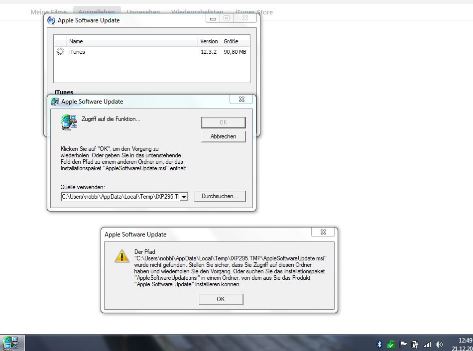

      Mein iTunes 12.0.3./64 lässt sich nicht updaten. Die updates wurden bereits 3x heruntergeladen, jedoch die Installation schlägt fehl.
      Mein System Win7/64. Allerdings muss ich dazu sagen, das der Lappi mal auf Win10 upgedatet wurde. Danach funzte iTunes nicht mehr und es wurde die 64bit Variante neu installiert, obwohl vorher unter Win7HP/64 die 32bit Variante drauf war. Danach wurde auch verschiedenen Gründen (Treiberproblemen, upgrade Problemen,Firefox Problemen) wieder zu Win7HP/64 zurückgekehrt. Auch dann funktionierte iTunes nicht mehr und wurde neu installiert.

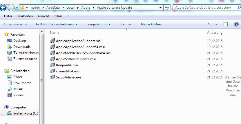

      Macht es Sinn alles von Apple mal zu deinstallieren und komplett neu anzufangen? Die heruntergeladenen Installer sind ja nicht an dem Ort, wo sie gewöhnlich sind. Vor dort wo sie sind lassen sie sich ja nicht installieren.

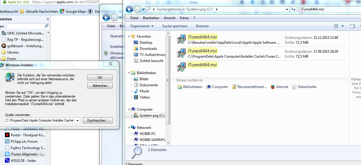

    • Schön, wenns so einfach wäre. Schon der erste Schritt iTunes zu deinstallieren scheitert, da offensichtlich 3 Installerpakete vorhanden sind. Selbst wenn man alle 3 ausprobiert kann man nicht deinstallieren.
      EDIT1: Ich habe jetzt alles deinstalliert was ging. Anschließend die Ordner in Programme händisch gelöscht. Allerdings Bonjour nicht. Selbst nicht nachdem ich den Dienst via Taskmanager und Systemkonfig beendet hatte nicht löschbar. Ist auch alt vom 03.01.2013.
      EDIT2: Leider lies sich auch danach nicht die aktuelle Version von iTunes installieren und die veralterte lief nicht mehr. Also Papierkorp Dateien wiederhergestellt. Dann lief wenigstens das veralterte iTunes wieder. Man kann nur raten vor dem upgrade auf Win10 alles von Apple deinstallieren, sonst hat man Kaos. Thema erledigt.

    • War auf Deinen Rechnern denn die /64bit Variante drauf? Und bei clean install fängst Du eh neu an. Da stellt sich die Frage nicht ob updates funzen oder nicht. Die /64bit Variante, kam die denn per update automatisch von einer 32bit Variante? Ich meine nicht.... Und wenn es so wäre, dann hätte der Installer die 32bit Variante deinstallieren müssen. Da liegt der Knackpunkt, wo einiges schief gelaufen ist. Leider wird das iTunes nur mit eigenen Installern ausgeliefert. Sind die weg, lädt es sich nicht mehr deinstallieren. Wo die Installer hin entpackt werden, erfährt der user auch nicht und kann es nur durch die Windows-Suchfunktion nach den Dateien erfahren. Wenn dann 3 Installer da sind, ist das schon ungewöhnlich. (1x32 bit variante, 1x64bit variante 1x nicht auffindbar) Der Dienst bonjour ist dermaßen tief im System vergraben, das selbst wenn man ihn bei Tastmanager oder unter Systemkonfig beendet, sich die Dateien nicht löschen lassen, entgegen der Apple Anleitung.

    • Wenn man iTunes mit allen Komponenten in der richtigen Reihenfolge deinstalliert, sollte eine Neuinstallation klappen, egal ob vorher die 32/64 Bit Version intsalliert war. Du solltest iTunes unter Windows 7 deinstallieren, bevor du auf Windows 10 updatetest. Ob die Deinstallation jetzt unter Windows10 nach deinen Versuchen noch funktioniert,weiß ich leider nicht.
      In Sachen der richtigen Deinstallion sihe hier:
      support.apple.com/de-de/HT204275
      Es könnte natürlich sein, dass durch deine bisherigen Versuche inzwischen einiges 'vermurkst' ist und du selbst einiges Chaos erzeugt hast :( .
