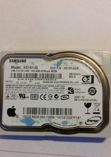

    Ich habe folgendes Problem. Bei meinem Ipod funktioniert die Festplatte nicht mehr. Deswegen habe ich mich entschieden, meinen Ipod auf CF-Karte umzurüsten. Ich habe den IDE-Adapter CompactFlash mit ZIF-Sockel angeschafft.
    amazon.de/IDE-Adapter-CompactF…cr_pr_product_top?ie=UTF8
    Nach dem Zerlegen des IPods habe ich leider festgestellt, dass mein Ipod ein anderes, wesentlich schmaleres Kabel verwendet.:
    Hier ist meine Festplatte:
    Meine Frage: Wie kann ich den ZIF-Adapter mit meinem Anschluß verbinden? Bzw. gibt's einen anderen Adapter, der zu meinem Kabel passt?

    Der Artikel aus deinem Link ist ja nicht explizit auf den Betrieb in einem Classic ausgelegt - kann es sein, dass das das Problem ist?
    Ich würde mich nach einem Artikel umsehen, der explizit auf den Betrieb mit dem Classic ausgelegt ist.
    Was evtl. auch funktionieren könnte, wäre die Möglichkeit, den Stecker trotzdem in den Sockel einzulegen, aber eben nicht alle Pins zu verbinden (also das Kabel in den ZIF-Sockel einlegen, auch, wenn dann nicht alle Pins belegt sind). Allerdings wird das vermutlich nicht funktionieren und du könntest dadurch leicht etwas kaputt machen.
    Wenn du aber keinen passenden Adapter findest, wäre das einen Versuch wert.
