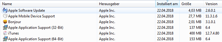

    Ich habe die Installation erneut nach der in support.apple.com/de-de/HT204275 angegebenen Reihenfolge durchgeführt. Ich habe die 64-Bit-Version der iTunes Software neu heruntergeladen und installiert. Diese hat jetzt die in der Anlage zu sehenden Versionsstände.
