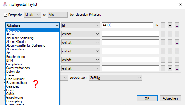

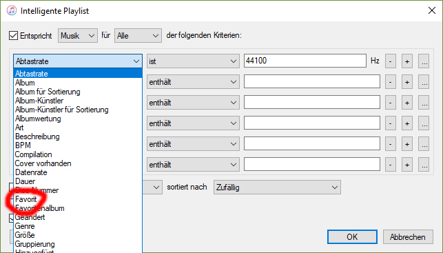

      Ich möchte eine intelligente Wiedergabeliste erstellen, die alle Titel mit der Markierung 'Herz (= Favorit)' enthält. Bei meinem Bekannten war das problemlos möglich, sieh Bild 'mitFavorit'.
      Auf meinem Rechner klappt das aber nicht, siehe Bild 'ohneFavorit', da 'Favorit' nicht als Auswahl angeboten wird.
      Wahrscheinlich ist es aber ein Versionsproblem, mit der iTunes Version 12.9.3.33 klappt es, mit der aktuellen Version 12.9.4.102 klappt es nicht mehr.
      Aber vielleicht weiß ja jemand, wie man das Kriterium 'Favorit' für die intelligenten Wiedergablisten auch in der aktuellen Version wieder auswählen kann.
      EDIT: Nach einiger Probiererei habe ich eine Lösung gefunden. Als Auswahlkriterium für 'Favorit' für die intelligente Wiedergabeliste muss man folgendes einstellen:
      'Zu Favoriten hinzufügen' 'ist nicht' 'ohne'

      Merkwürdig, dass Apple sich in dieser Version entschieden hat, diese Prüfung mehr oder weniger "umzudrehen". Naja, zumindest funktioniert jetzt alles wieder und du hast eine Lösung gefunden.
      Wurden denn die alten Wiedergabelisten automatisch in den neuen Standard umgewandelt oder ist hier noch die alte Auswahl vorhanden?
      Ja, sie wurden automatisch umgewandelt, allerdings anders als ich sie jetzt erstellt habe Ich habe dummerweise nicht genauer überprüft, ob das Kriterium dann auch noch korrekt war, werde das auf einem älteren Rechner aber nochmal überprüfen. Das Kriterium 'Favorit' war jedenfalls auch für die alten Wiedergabelisten nicht mehr vorhanden.
      EDIT. Leider konnte ich das auf meinen anderen Rechnern nicht nachvollziehen, da die alle die iTunes Version 12.8.0.150 bis 12.9.4.104 haben. Bei allen diesen Versionen gibt es das Kriterium 'Favorit' nicht mehr. Seltsamerweise klappte es aber mit der dazwischen liegenden Version 12.9.3.33 die ich allerdings jetzt auch auf die 12.9.4.102 upgedatet hatte.
      Eine, mit er aktuellen Version allerdings irrelevante Erscheinung; hatte ich noch:
      In der Version 12.8.0.150 gibt es das Kriterium 'Favoritenalbum' 'ist' 'Ist Favorit'
      In dieser so erzeuigten intelligenten Wiedegabe liste steht dann genau ein Album, bei dem aber weder das 'Herz' noch irgenein Stern gesetzt ist ?( .
      Wahrscheinlich ist/war Apple wohl fix am Basteln mit 'Favorit' als Kriterium.
