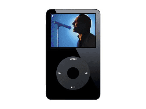

    Hi Leute!
    Ich habe mir vor einiger Zeit einen iPod Video günstig bei eBay ersteigert. Naja, nicht wissend, dass das Teil schrott war/ist.
    Die Sache hat sich geklärt. Habe meinen iPod dann bei Podmod eingeschickt, die haben mit folgendem geantwortet:
    Ihr iPod ist im Reparaturzentrum eingetroffen. Wir haben Ihren iPod
    sehr gründlich untersucht und haben folgendes festgestellt:
    - die Batterie ist dem Alter entsprechend,
    - das Cover ist leicht zerkratzt,
    - das Display ist in Ordnung,
    - die Festplatte ist defekt,
    - die Hauptplatine ist OK,
    - das Wheel ist OK.
    Diese Fehler konnten wir NICHT erfolgreich mit der Standardreparatur
    repariert werden. Der Endtest wird noch vor dem Versand durchgeführt.
    Die Hauptplatine hatte durch einen fehlerhaften Festplattenconnector auf die
    Festplatte zugegriffen und Sektoren beschädigt. Auf der Festplatte
    entstanden defekte Sektoren und diese konnten wir NICHT reparieren. Die
    Hauptplatine
    haben wir wiederhergestellt, aber die Festplatte muss leider
    getauscht werden.
    So - ich habe den iPod zurückschicken lassen, um mir dann bei eBay günstig eine Originale Festplatte und einen Originalen Akku zu kaufen. War halb so teuer.
    Mein Problem: es passiert nix! Der iPod macht garnichts. Ich vermute jetzt, dass der kaputte Festplattenconnector, der nebenbei erwähnt worden ist, auch ausgetauscht gehört. Ich hatte mit Festplattenconnector irgendwas mit den Innereien der Festplatte verstanden.
    Nun hab ich mich ein wenig umgesehen und nur ein einziges Angebot gefunden:
    portatronix.de/product_info.ph…742b780dc69654090ec89e3cc
    Find ich ehrlich gesagt ziemlich überteuert, wenn man bedenkt, dass ich für die Festplatte selbst 50€ gezahlt habe. Könnt ihr mir vieleicht ein besseres Angebot machen? Oder habt ihr ne Ahnung, woran es sonst liegen könnte?
    Habe den iPod versucht mit "Menü"+"Auswahl" anzuschalten - wie gesagt, keine Reaktion.
    Ich habe irgendwo im Internet einen Connector in Amerika für 5$ gefunden - gibts sowas auch hier irgendwo?
    Bin dankbar für jede Hilfe!
