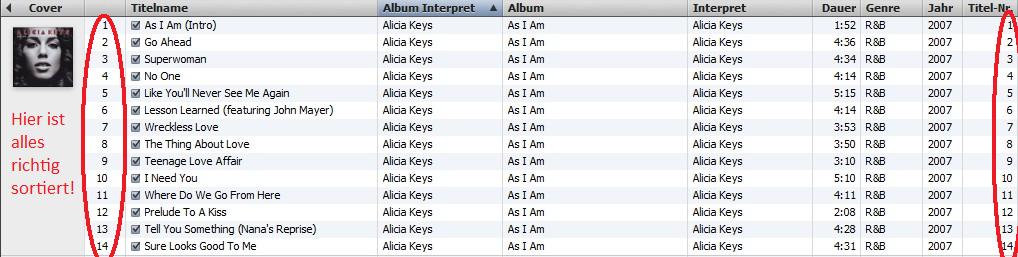

      Während iTunes mir bei allen "normalen" Alben die Reihenfolge der Tracks richtig anzeigt (also von 1-19 z.B.) (siehe Bild: ), schmeisst es mir bei all meinem Compilations die einzelnen Tracks wild durcheinander bzw. sortiert die einzelnen Tracks nicht nach der Reihenfolge, wie sie egtl. auf der CD sind, sondern alphabetisch nach "Interpret" (siehe Bild: )

      also das wird so nicht gehen, denn du willst ja das er nach interpret sortiert, aber plötzlich (in compilations) willst du das nicht mehr, sondern nach tracknummern! woher soll itunes das wissen?! aus meiner sicht macht itunes das richtig.
      es ist ja auch nur die ansicht in itunes die dir bei coompilations nicht paßt. wenn du die überträgst auf den ipod und die compilation auswählst spielt er ja wieder der reihe nach tracknummern ab.
      das einzige was gehen würde, aber für das feld interpret unschön ist: Interpret ist various und im tracknamen ist vorne dran der interpret. dann hast du deine sortierung, kannst aber nicht nach den einzelnen interpreten dort filtern.
